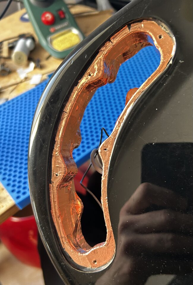

Ich bin eben schon mit dem Verstärker vor die Tür ins frei gegangen, damit ich erstens richtig doll aufdrehen kann und zweitens weit weg von PC und so weiter bin, aber da brummt es genauso deutlich.

Als ersten Schritt würde ich alle Fräsungen mit Kupferfolie sauber auskleiden und die Folie an einem Punkt mit der Masse der Klinkenbuchse verbinden.
Wenn's dann noch brummt, sehen wir weiter.
Okay, das hab ich jetzt vollständig gemacht.... aber...
