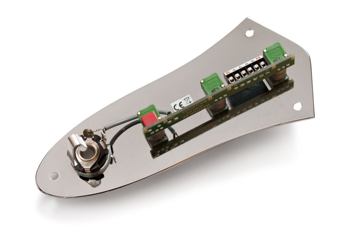

Wenn es Jazzbässe oder Precis sind kann ich die passiv Elektroniken von Bassparts empfehlen. Hab seitdem 0,0 Stress mit Abschirmung.
Danke für den Tipp, da ich die Potis eh austauschen wollte. scheint das eine gute Alternative zu sein. Um noch mal ganz klar zu gehen: nach dem Austausch brauchts keine zusätzliche Abschirmung mehr? Ach ja, das erste Opfer ist ein PJ Modell.
Genau! Ist 1a geschirmt, weiß aber nicht ob es PJ gibt. Am besten mal bei Bassparts anrufen und beraten lassen.

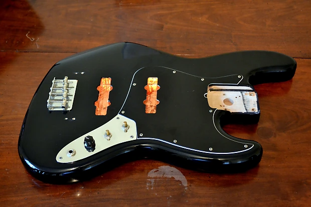

Wenn man es ganz richtig machen will dann sollte man
auch die die pickup-fächer und die kanäle durch die die kabel
von den PUs zum elektronikfach führen abschirmen.
Entweder mit kupferfolie so wie im bild,
oder halt mit abschirmlack - welchen ich immer verwende :
