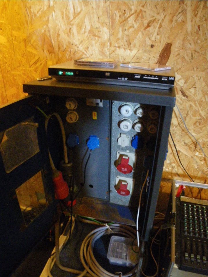

kann man mit dem Vermieter nicht vereinbaren, dass er eine 360 V Steckdose (32 A) zur verfügung stellt? Bei meinem Proberaum ist das so und ich habe mir von einem befreundeten Fachmann einen alten Baustromkasten herrichten lassen = 3 einzeln abgesicherte Stromkreise. Von da aus geht es dann mit Verlängerungskabeln weiter = keine aufwändige Installation. Wir hatten den Kasten sogar schon mal mit zu einem Gig, um die Stromversorgung zu sichern.

„Verlängerungsschnur an Verlängerungsscnur an Verlängerungsschnur...“ Grusel! Wahrscheinlich noch diese Klingeldrähte mit 0,5 mm2. Da wohl kaum jemand die Leitungslänge zum LS kennt, ist diese Vorgehensweise schon kriminell fahrlässig. Es könnte passieren dass selbst bei einem satten Kurzschluss die Sicherung nur verzögert oder gar nicht mehr auslöst. Brandgefahr! Ich finde die oben angesprochene Lösung mit dem Drehstromverteiler am elegantesten.
