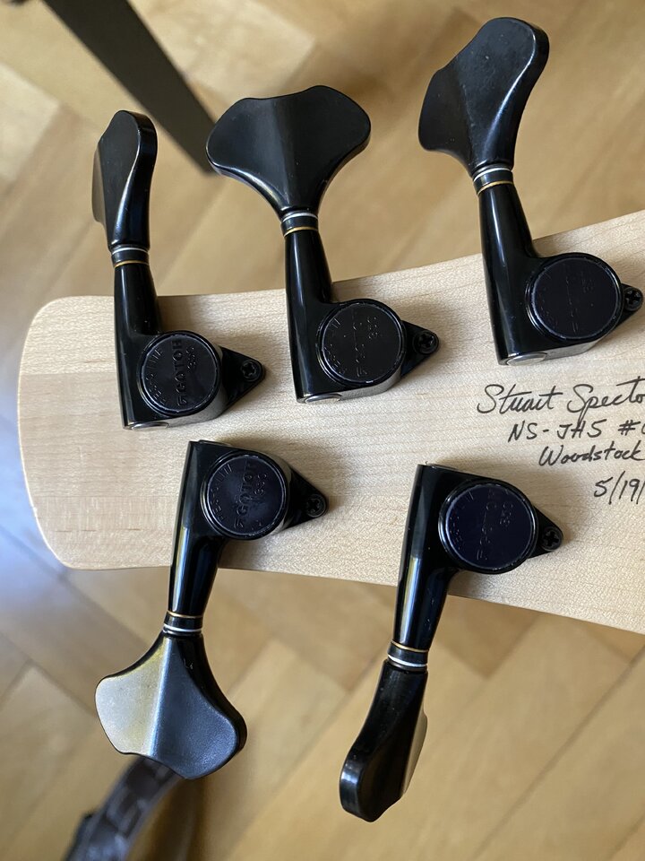

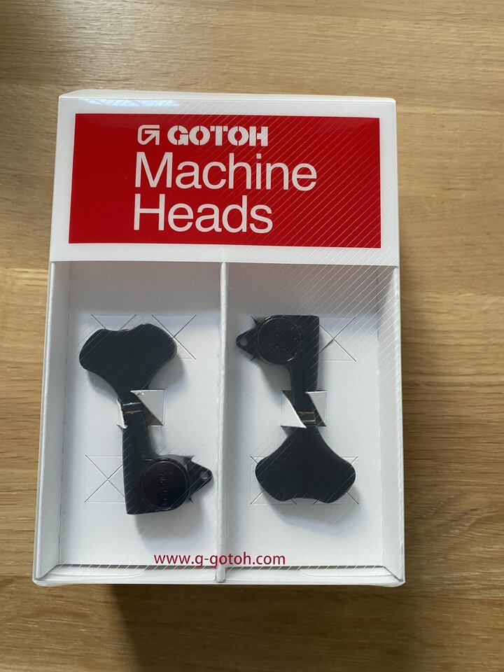

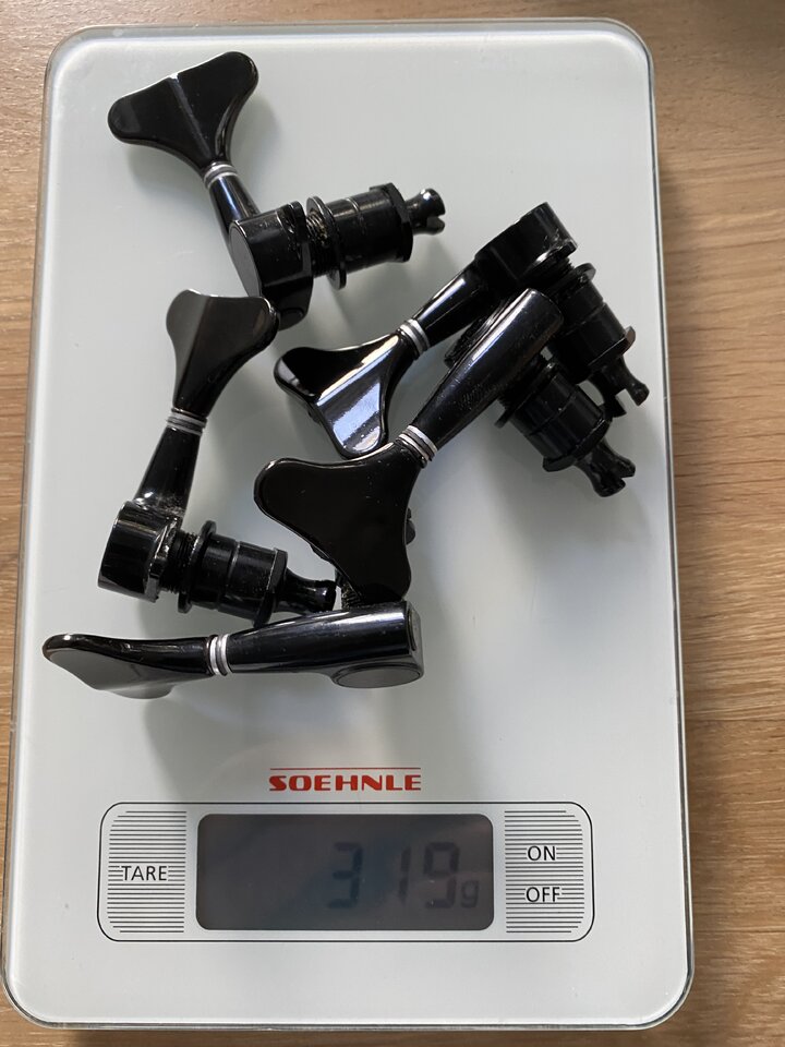

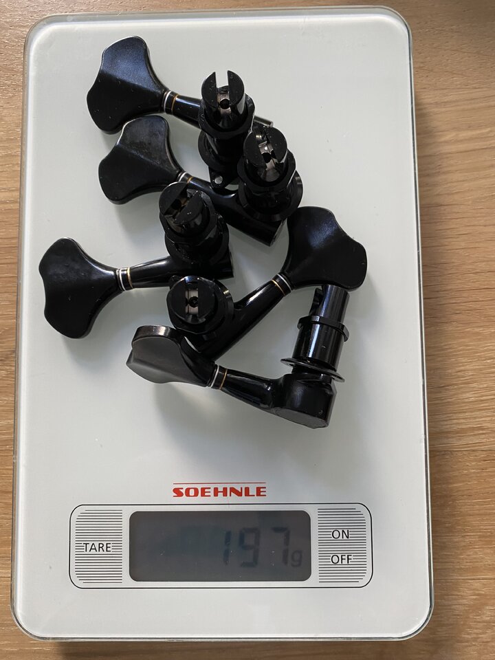

  • #3.643
Heute kamen nach langer Zeit die neuen Mechaniken. Der Bass ist jetzt ca. 120 g leichter. Sie passen wie angegossen.
Und ich hätte nicht gedacht, dass das so viel bringt. Es ist wie ein anderes Instrument. Wenn man so lange mit einem Instrument gespielt hat, merkt man das extrem. Ich hatte mich schon arrangiert mit der Kopflastigkeit. Jetzt bleibt er in der Stellung in den man ihn gehängt hat, nicht Perfect, einen rauen Gurt braucht es noch. Gesamtgewicht ist jetzt 3,8 Kg.
Res-O-Lites sind der Knaller. Hab ich auch auf meinen Rebops drauf. Besonders bei denen helfen die gut.
Reaktionen: Mudskipper und Tiefton
