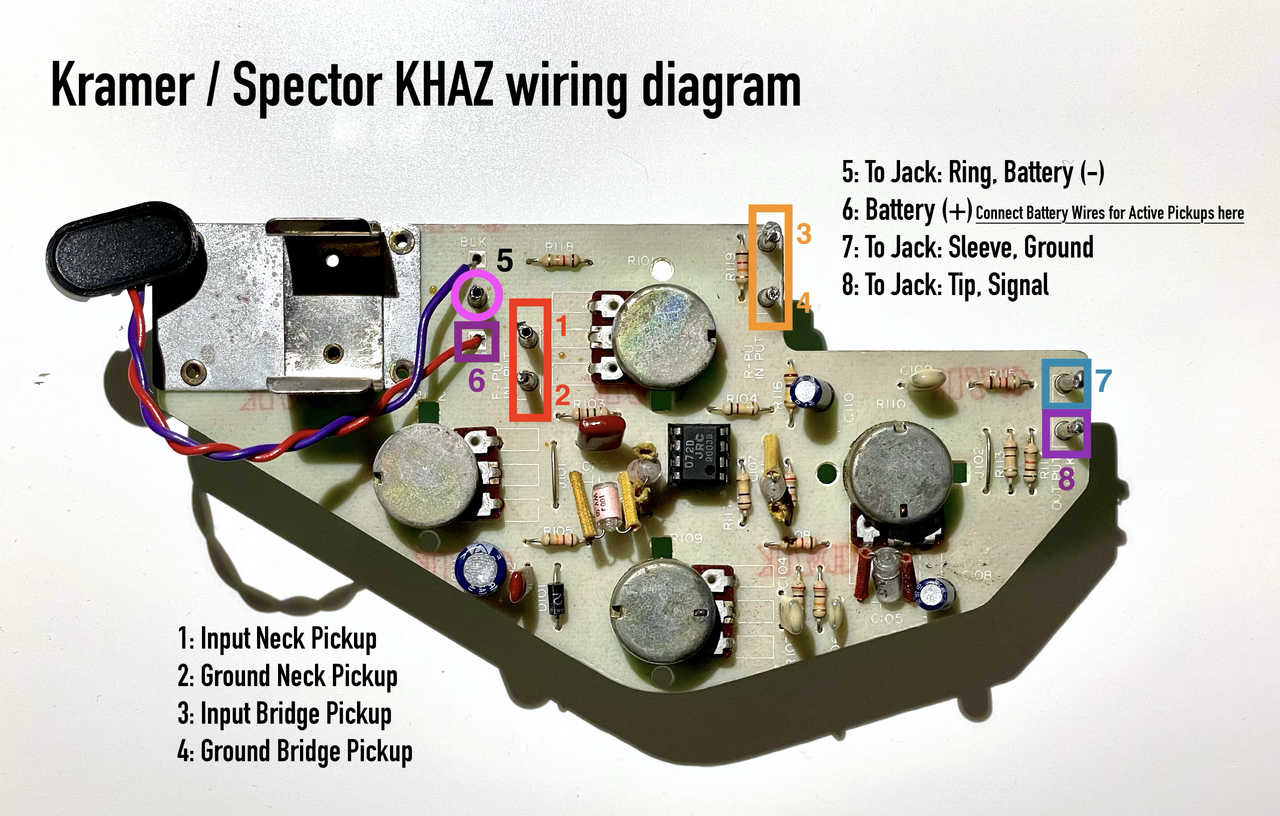

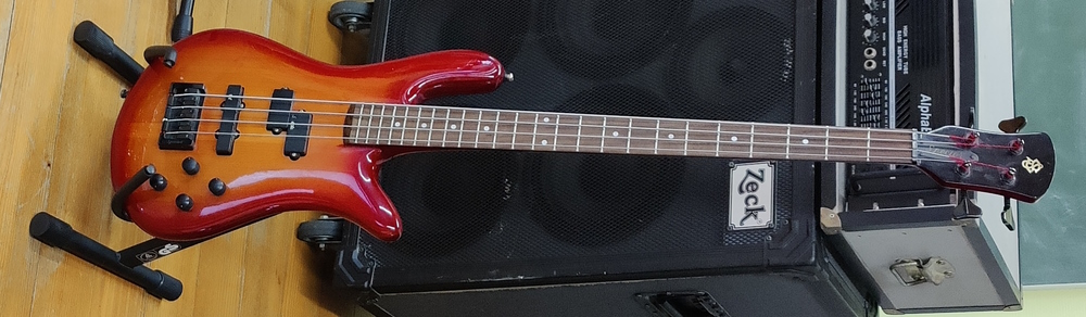

Ich hab einen Spector NS-2A 4-Saiter, 2-Band Aktivelektronik, Korea, ca. Bj. 1988. Ist noch alles Original. Hat einen schönen warmen, tief drückenden Kang. Mir fehlt aber ein bisschen der Draht und so schöne, knackige Höhen.
Hab hier nun schon gehört, daß man mit den EMGs und der passenden Elektronik, das verbessern könnte. Welche EMGs wären dafür geeignet. Gibt es im Südwesten Gitarren-/ Bassbauer oder Werkstatt, die das gut und fachgerecht machen können. Im Bereich von Karlsruhe bis Freiburg.
Die Elektronik bzw der Preamp muss drin bleiben, gehört so zu den besten. Google mal nach Spector und KHAZ. :-)
Standard EMG PJ set passt da. Habe ich auch in meinem. Klingt danach echt super. Die Spector labeled sind tatsächlich etwas dumpf. Mit den aktiven EMGs passt das dann.
Der Einbau ansich ist auch kein Hexenwerk, da damals der Preamp so designed wurde, dass man da aktive anschließen kann. Zwar nicht mit d Stecksystem, aber direkt ans Board.
Klingen tut der Bass dann so:
Ein Plan hängt an.
Wärste in Köln, hätt ich dir das flott machen können. Da unten kenn ich mich nicht aus.
