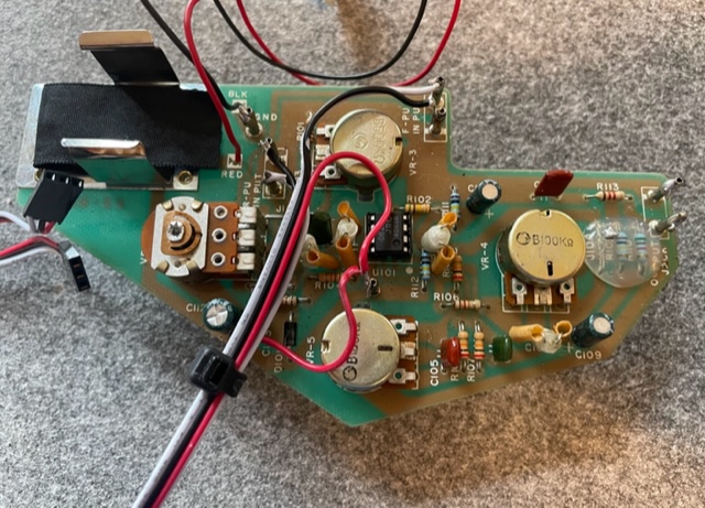

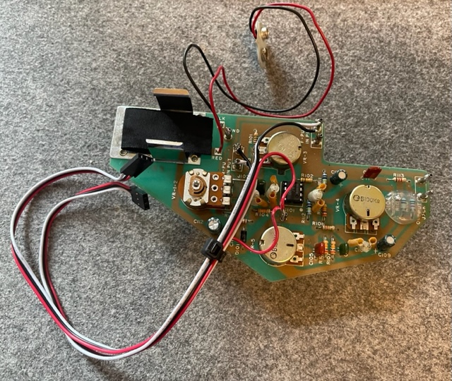

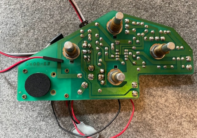

Heute kam die HAZ aus GB an.
9V-Version mit Vol Bal Treble Bass, sogar mit den Kabeln für die neuen aktiven EMG.
Bin gespannt, wie die in meinem roten Spector klingt (2x DC40). Wenn das gut wird und es mechanisch passt, werde ich die mal in meinem blauen Euro5 testen. Die TW-X sind ja ganz gut, die HAZ soll ja noch besser sein, vor allem mit den DC40. Ich habe in einem anderen Bass noch einen EMG P5 im Soapbar-Gehäuse, das kann ich auch mal testen. Wenn ich die Zeit finde...

Ist noch nicht eingebaut, da mir die Muttern für die Potis fehlen

Also ich sehe da Muttern auf den Potis.
Sind die nicht dafür da, die auf dem Body zu befestigen?
Wenn nicht, warum liefert man so einen Preamp ohne Befestigungsmaterial aus?
Wo kommt der nochmal her? Ist das der aus den USA, der diese krasse Prüftechnik bauen wollte? Dann hätte das ja nicht wirklich geklappt.
Was kostet so ein Teil?
Und passt der wenigstens von den Potiabständen und generell von der Platinenabmessungen in einen Euro Spector?

Hab mir das auch mal angeschaut. Die Muttern sind da. Was evtl fehlt ist ne Pappe die zwischen Board und E-Fach aufgelegt wird.

Sieht mir aber nach net MM114 aus, auch bekannt als die KHAZ mit Blend. Daher auch der LF442.

Löcher ja, das Fach könnte etwas zu knapp sein. War bei meiner KHAZ so.

Ich hatte in dem roten Spector schon mal eine HAZ drin, allerdings VVTB. Da musste ich etwas nachbeiteln, sollte jetzt aber auch passen.
Gab es die HAZ nicht mit Blend? Eine Bezeichnung findet man auf der Platine nicht. Drin war ein TL062.
Edit: Pappe kann ich ja zuschneiden.

Es gab in NS-2As die „normalen“ mit VVBT. Die MM114 (Mighty Mite) sollen aber gleich sein. Richtig, sie kamen mit TL062 Op-Amps. Waren aber soweit ich weiss alle beide koreanksch.
Edit: die 9V US-HAZ hatten mWn keine Blend, die 18V schon mit gestackten BT.
  • #4.751
Wichtig ist ja, ob sie so klingt wie die USA, da jetzt der LF442 drin ist, sollte das so sein, da der Rest wohl identisch ist.
