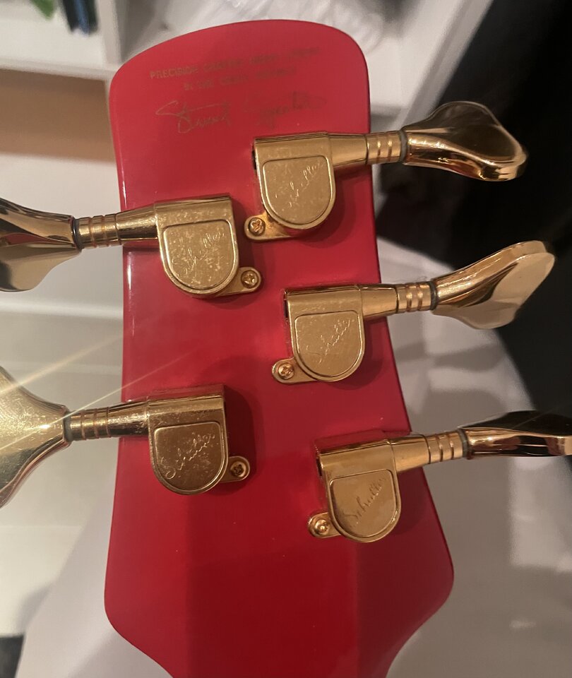

Ok. Diese Schaller sind drauf, gibt es sie auch in leicht?

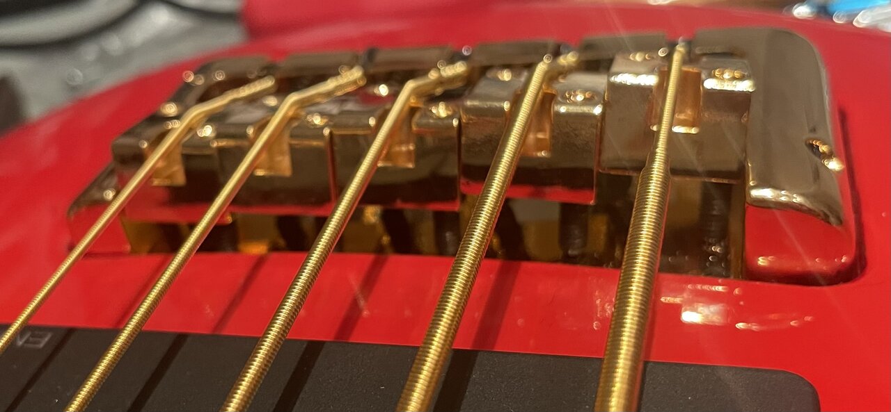

Und das sind die Einstellungen der Brücke und der Saitenlage:
Die H-Saite ist tapert, deshalb muss der Reiter so hoch. Sieht aber schräge aus.
Die Saitenlage ist relativ hoch, der Bass lässt sich aber, wohl aufgrund der recht weichen Saiten trotzdem gut spielen. Ich hasse Bundschnarren, so habe ich keins.
Nicht direkt. Das sind die alten Schaller M4 180. Davon gab es keine Lights.
Die neuen gibt es nur als leichte (M4 180 Lights, Link) allerdings benötigen die größere Bohrlöcher (14 mm). Die alten benötigten 12mm. Unbekannt ist, ob die Position der Fixierlasche (kleine rückseitige Schraube) sich geändert hat. Evtl. mal denen schreiben , die antworten zügig.
Mal verglichen, ob die Grundplatte der neuen Bridge dünner ist? Spector/NBE hat das Design der Bridge zwischen der ollen Messing-Version und der neuen mal minimal geändert. Unter meinem SSD ist sogar ne Holzplatte (quasi ne art Shim) drunter, um die höher zu setzen.
  • #4.791
Danke!
Die Löcher auffeilen bei einem voll lackierten Headstock traue ich mir ohne Absplitterungen nicht zu, also erst mal wiegen und hängen.
Mich stört die Bridge-Einstellung nicht, die alte hatte bis auf die H-Saite eine ähnliche Höhe der Reiter. Von daher bleibt es so.

Vorsichtig mit einer kleinen Rundfeile geht das.
Habe ich bei meinem ehemaligen LX5 gemacht.
Der war von 2011 und hatte auch die dünnen Schaller drauf.

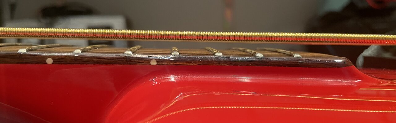

Saitenlage war ultra flach ohne Schnarren:
Auf 1mm habe ich in den ganzen Jahren tatsächlich noch keinen anderen Bass spielbar tieflegen können!

Welche würdet Ihr nehmen?
Die "matte gold". Rein der Optik wegen. So rein optisch finde ich ist es das gelungenste Design das Spector jemals gebaut hat.
Es ist die gleiche Brücke wie in den USA SSD Bässen.
Einstellbarkeit ist zwar nicht so wirklich pralle, aber die ältere ist noch deutlich schlimmer. Und die lange ich nur unter Todesandrohung an.
Soll heißen, etwas Unstimmigkeit in der Oktavreinheit ist mir da völlig wurscht. Hört doch eh keiner, auch ich nicht, und so oft düdl ich in den oberen Lagen ja eh nicht herum.

2mm würde ich vielleicht noch glauben, weil so ein bisschen Luft zum Atmen braucht jede Saite, egal wie gut das Instrument dann tatsächlich ist.
Andererseits, der Bassbauer um die Ecke baut seine Bässe auf ca. 2mm Abstand für die E, meint aber dass einer seiner Kollegen es noch etwas tiefer bevorzugt.
Ist halt die (Streit-)Frage ob man dann überhaupt noch einen Ton aus dem Instrument heraus bringt?

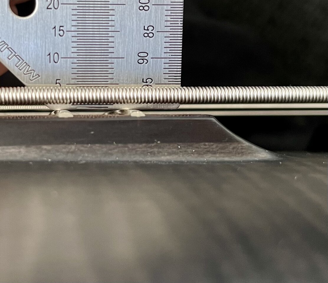

Bei meinem ehemaligen Marleaux Votan war ich bei knapp unter 2mm.
Bei den geplekkten Sandbergen bist Du eigentlich immer bei um 2mm.
Mein 2022er Geddy ist noch etwas zickig. Der hat jetzt gerade sogar über 3mm auf BEAD. Aber ist auch wieder recht warm unter dem Dach hier. Vielleicht gönne ich dem auch irgendwann mal die Plek Fräse.
Der neue schwarze LX4 war out of the box auf BEAD auch bei knapp über 2mm.
