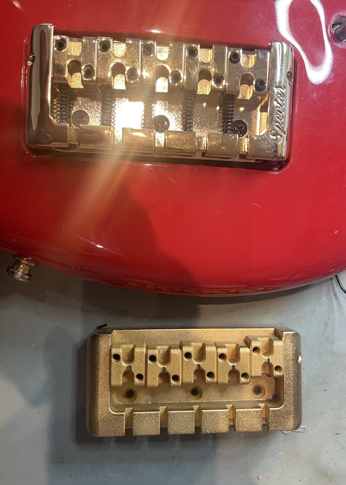

So, ich habe jetzt am Neck den CS und am Steg den DC montiert.
Ich hatte mir auch eine goldene Euro5-Bridge besorgt und jetzt montiert. Zum Einstellen ist die ja besser zu bedienen.
Die Euro5 ist vom Gewicht her Alu, die alte Bridge ist wohl Stahl oder Guss, deutlich schwerer.
Macht die leichtere Bridge einen grossen Unterschied? Die Meinungen scheinen ja auseinander zu gehen.
Welche würdet Ihr nehmen?
Reaktionen: Masl und 3-Diddy
  • #4.768
Ich hatte bei meinem Euro die superschwere Messingbridge (670gr) gegen eine aus Alu (320gr) getauscht. Klanglich machen neue Saiten einen wesentlich größeren Unterschied, würde ich sagen. Aber die 350gr Gewichtsunterschied hat man sehr wohl gemerkt.
Reaktionen: cfortner und Mudskipper
  • #4.769
Die Amis/Spector-Nerds glauben da an mehr Voodoo und schwören auf die Messing bzw. Zink-Messing-Bridge.
Ich fand den Unterschied jetzt nicht mega, einer der gar nix mit den Bässen am Hut würd es wahrscheinlich nicht merken, würde ich mal behaupten.
Praktischer und besser fand ich die schwerere Bridge an meinem Rebop 5. Hat da gut gegen die Kopflastigkeit des Rebops gewirkt.

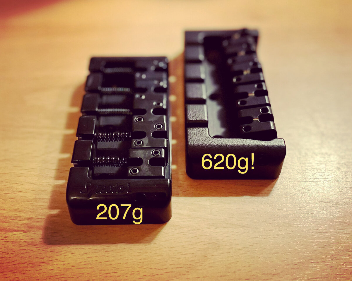

  • #4.770
Auf jeden Fall ein Unterschied, links die aktuelle Alu-Bridge, rechts eine SSD Vollmessing.
Reaktionen: Masl und Mudskipper
  • #4.771
Meine Beiden haben die Alu Bridge.
Ich habe keinen A/B Vergleich aber auch absolut keinen Bedarf den zu machen. Klingen beide gut, klingen beide nach Spector, mehr will ich gar nicht :-) .
Reaktionen: StonerGreg, Bloodshed Bas, cfortner und eine weitere Person

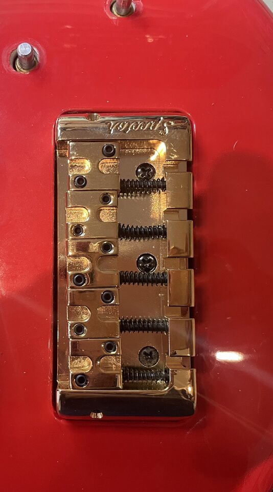

  • #4.772
Dann werde ich ich sie drauf lassen. Die Einstellung war schon irre, ich mache mal ein Foto.

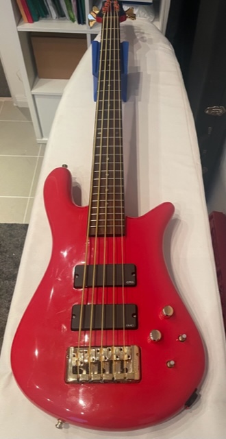

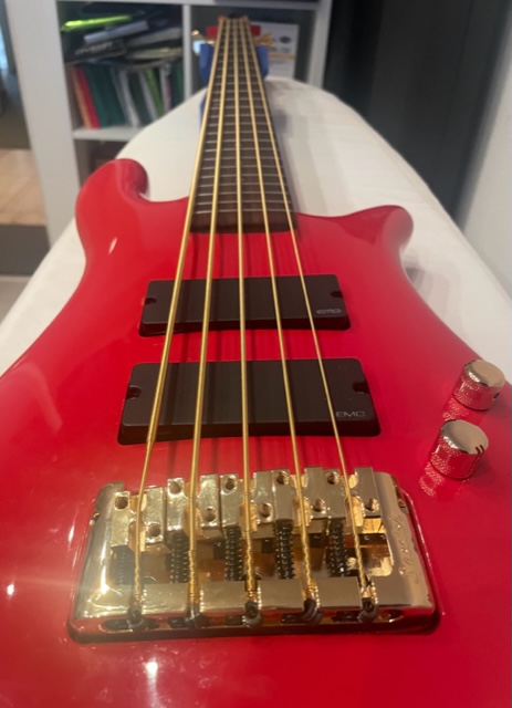

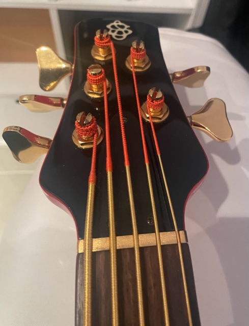

Habe die HAZ in Betrieb genommen, CS am Neck, DC am Steg, Optima Gold (für die Optik) und den Alu-Steg.
Spector auf nem Bügelbrett:
Klingt an meinem alten Dynacord ziemlich dumpf bzw. sehr bassig. Treble scheint recht tief angesetzt zu sein, bringt schönes Attack und Gedengel rein. Das muss ich noch am Mywatt testen.
Der Opamp rauscht recht stark, werde mal den 062 zum Vergleich wieder einsetzen.
Was nervt ist das Balance-Poti. Regelt recht gut, kratzt dabei aber. Fall für mein neues Spray Deoxit DN5... Oder was würdet Ihr machen?
Vielleicht vorher messen, ob Gleichspannung auf den Potis liegt und schauen, ob es mit dem 062 auch kratzt.
Der Bass ist ziemlich schwer, hängt aber gut und sieht auch gut aus, finde ich. Jetzt muss er nur noch den Spectorsound bringen. Mit der BTC schon ganz gut, vielleicht etwas brav.
