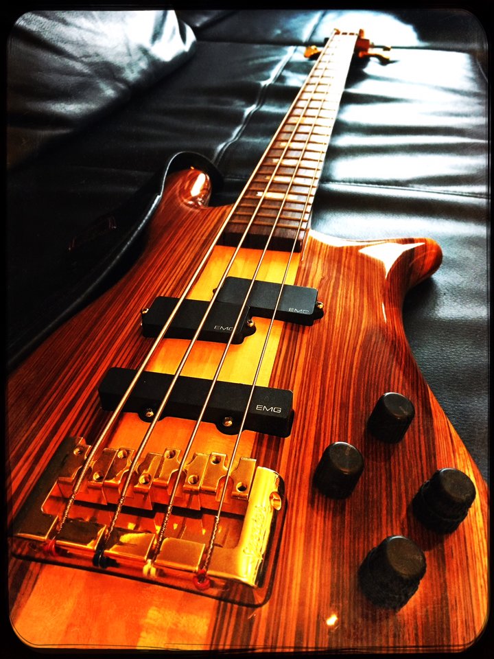

Moin
Ich habe zu Hause einen Korea-NS2A. Das war mein allererster Bass. Zu Schulbandzeiten vom Selbstersparten (plus eingesammelten Spenden plus Familienkredite) in den 80ern gekauft für saftige 1600DM, wenn ich mich recht erinnere. Natürlich war das Ding das Nonplusultra für mich und hänge auch heute noch ein bisschen an dem Teil, auch wenn das eher meiner Gefühlsduseligkeit geschuldet ist. Denn tatsächlich habe ich den Bass schon viele Jahre nicht mehr angefasst (außer um mal spaßeshalber zu gucken, wie er an diesem oder jenem Amp klingt). And dem Bass ist noch alles koreanisch. Ich habe nie daran gebastelt.
Nun lese ich immer mal wieder, dass sich wums- und klangtechnisch neue Welten auftun, wenn man die Original-Spector-PUs durch EMGs ersetzt. Und irgendwie reizt mich der Gedanke, meinem Ur-Ur-Ur-Bass neues Leben einzuhauchen. Allerdings ist mein Budget gerade nicht so uferlos. Deshalb wäre ich für eine Einschätzung, ob sich das wirklich lohnt, sehr dankbar.
Die Daten:
- NS2a, also Korea, 4-Saiter, durchgehender Hals, Farbe "Teal" (so eine Art Grün-mit-bisschen-Blau),
ca. 1988, lt. Internet bedeutet das "Kramer-Ära" und "HazLab"-Preamp (wobei ich keinen Ahnung habe, ob das für oder gegen den Bass spricht),
9V (ich glaube passive Spector-PUs mit aktiver Klangregelung).
Meine Fragen:
1) Welche EMG-PUs genau bieten sich an und was kosten die?
2) Kann ich den Preamp lassen oder macht das ganze nur Sinn, wenn ich alles tausche?
3) Wenn neuer Preamp, welcher und was kostet der dann wieder?
4) Passt das alles oder muss ich dann außer Löten noch Fräsen/Bohren/Schleifen...
Anm.: ich lade meine Fragen nicht aus Faulheit hier so gesammelt ab, sondern bin in meiner Internet-Geschwindigkeit bis auf weiteres so eingeschränkt, dass ich einfach nicht an alle Daten komme!
Herzlichen Dank also an alle, die mit etwas schreiben können.

Lieber Jenne,
Dein Anliegen ist folgerichtig: Die neuen Welten tun sich mit EMGs tatsächlich auf!
Zu Deinen Fragen:
1) Es gibt einige EMG P/J-Sets (auch die X-Serie) und aus verschieden Internetquellen konnte man das "einfache" Set schon mal für 129 € bekommen...
2) Der Pre-Amp (Korean-HAZ-Copy) ist leider für passive PUs ausgelegt und hat 500kOhm Volumen-Poties. Die EMG brauchen aber 25k sonst gibt es keine Regel-/Mischmöglichkeit mehr sondern nur noch AUS und AN. Bei den Austauschpoties ist zu beachten, daß die Langschaft-Poties sind, gibt es aber auch von EMG und kosten ca. 20€/Stk.
Zusätzlich rate ich noch den Koreanischen OP-Amp Chip gegen den original(TI) US-Chip auszutauschen, kostet nicht viel aber ist dann noch näher am US-NS2 und das merkt man besonders im Studio.
3) Die EMG BTC oder BTS Preamps sind klanglich auch sehr gut sowie Aguilera OBP-3 (verwendet Spector selbst bei J/J Sets), sowie der GloKla-3Band Preamp, der noch den Vorteil hat bei Toten Batterien passiv nutzbar zu sein, was aber ggf. bei EMG PUs nicht funtzt. Insgesamt liefern aber die anderen, genannten Preamps nicht unbedingt mehr DEN Spector Sound und sind z.T. auch recht teuer.
4) Im Großen und Ganzen passt der EMG-Umbau ohne Fräsen/Bohren/Schleifen jedoch Löten muss sein, da der Korean-HAZ-Copy Preamp keine EMG Steckverbindungen hat.
Noch ein ganz wichtiger, klanglicher Aspekt des Umbaus ist aber der notwendige Messingsattel, sonst ist es mit dem alten Plastiksattel nur die halbe Miete.
Summa Summarum liefert aber dieser Umbau einen Koreanischen Spector der klanglich von dem alten US-NS2 nicht mehr unterscheidbar ist und von der Bespielbarkeit und von der Hardware ist sowieso kein nenneswerter Unterschied.
Also mach Dich dran, es lohnt sich!!! (alternativ verkaufe ich so einen `87er NS-2A in sunburst Farbe, mit Case) ;)

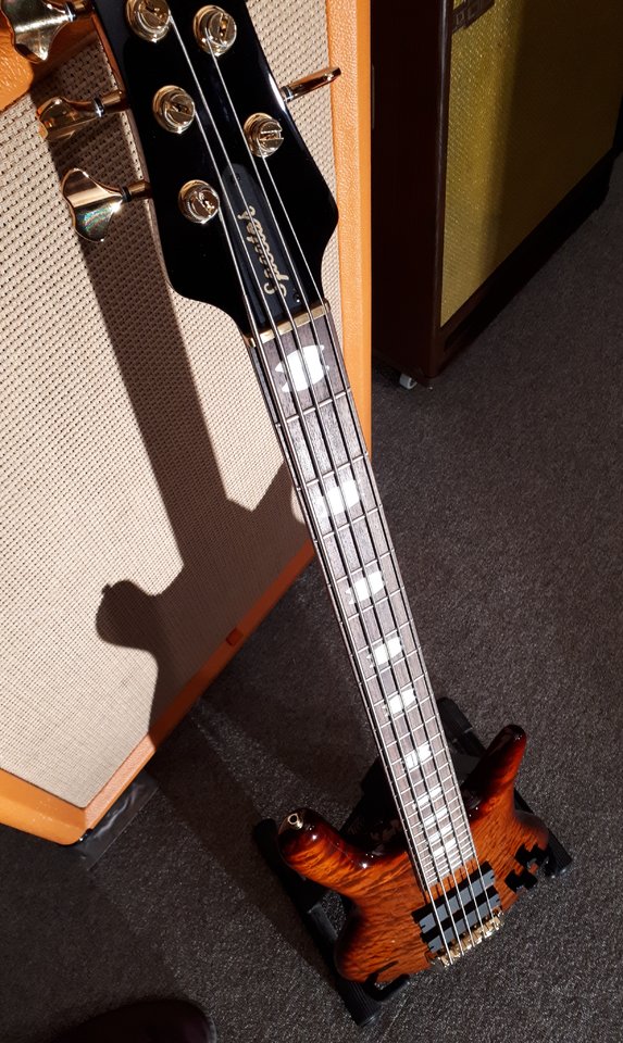

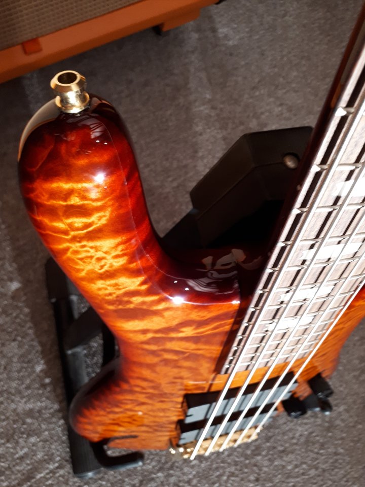

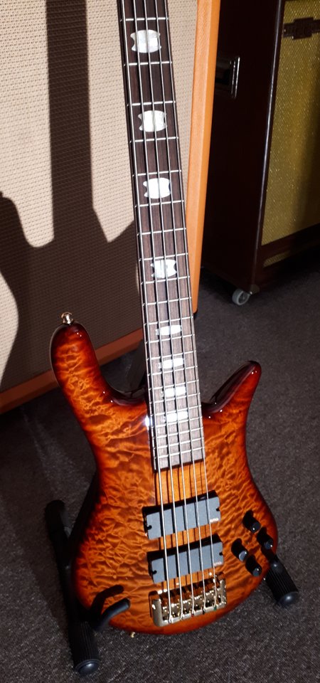

Valentino Rossi hatte es schon immer !
Viele von Euch hat es auch erwischt und wir tun uns Alle schwer runter zu Steigen :
:juhuu::m_drummer::m_git1::m_git_a::m_dblbass::m_key:
G A S ! :good_evil: V O L L G A S !
