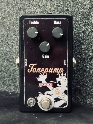

Habe gerade beschlossen, dass ich die Tonepump in einen Bodentreter einbauen werde.
- True Bypass
- Gain, Master, Bass, Treble
- Gain 250k Noload-Poti, so ist es bei maximal auf ohne Widerstand nach Masse und verfälscht die Interaktion Bass - TP nicht
- 9-12V Spannungsversorgung extern
- Ist durch das Gehäuse so auch schön abgeschirmt
Mal sehen, ob das so funktioniert wie gedacht. Hat jemand im Forum schon so gemacht, meine ich mich zu erinnern.
- True Bypass
Mega Idee!
Hat noch jemand ne Tonepump rumfliegen? :D
- True Bypass

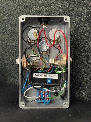

Jo, ich. Vielleicht noch jemand anders. Nicht schick innerlich, aber funktioniert tadellos.
Laut Michalik sind nicht mehr als 9V erforderlich, hat genug Headroom.
Reaktionen: cfortner
