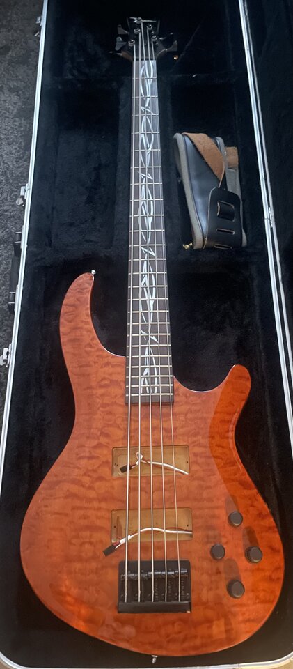

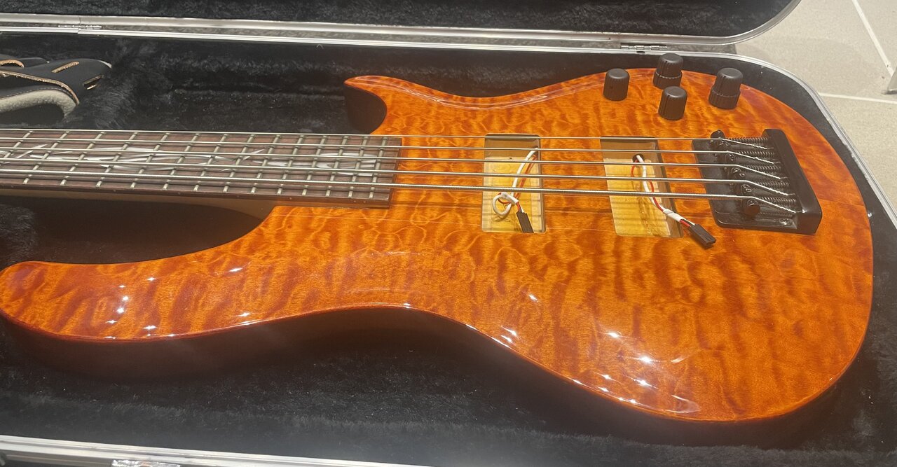

zeige mal den Cort bitte.
Den habe ich vor vielen Jahren mit totalen Schrott-PUs und entsprechender Elektronik für knapp über 200€ bei E… Kl…… gekauft.
Wie gesagt, schön und schön leicht, gut bespielbar.
Schick. Ja genau wegen den Positionen. TWX an Steg könnte noch gehen, der hintere Teil wird ja aktiv wenn man den auf Single Coil stellt. Wäre der recht nah dran, dann könnte der etwas dünn klingen.
