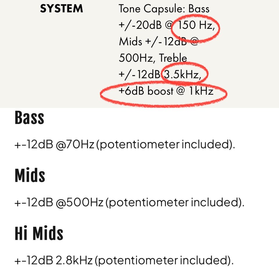

zu den Bartolinis kann ich nichts sagen, es interessiert mich aber auch.
zu der DG Tone Capsule:
Die TC im "Squid" wurde auch speziell für Spector angepasst und hat ein anderes Voicing. der Bass setzt hier bei 150 Hz an und die Mid's sitzen im E-Fach per Rädchen ( set & forget )
Daten von der Spector Hp:
Custom Darkglass Tone Capsule: Bass +/-20dB @ 150 Hz, Mids +/-12dB @ 500Hz, Treble +/-12dB 3.5kHz, +6dB boost @ 1kHz
Diese scheint auch im LT verbaut zu sein ( daten entsprechend dort den Squid Daten.
Im Gegensatz dazu :
Die TC im Dimension HP scheint die Standard TC zu sein und arbeitet komplett anders und ist anders gevoiced:
Daten von Thomann:
Regler: Bass +-12 dB @70Hz - Mids: +-12 dB @500Hz - Hi Mids +-12 dB 2,8 kHz
diese empfinde ich als "boomy", sobald man den Bass Regler nutzt.
Edith sagt :
interessanterweise bewirbt Thomann einen 5 LT mit den daten der Standard TC ( Bass bei 70hz ). hier handelt es sich hoffentlich um einen Fehler.
Reaktionen: flashgod und cfortner

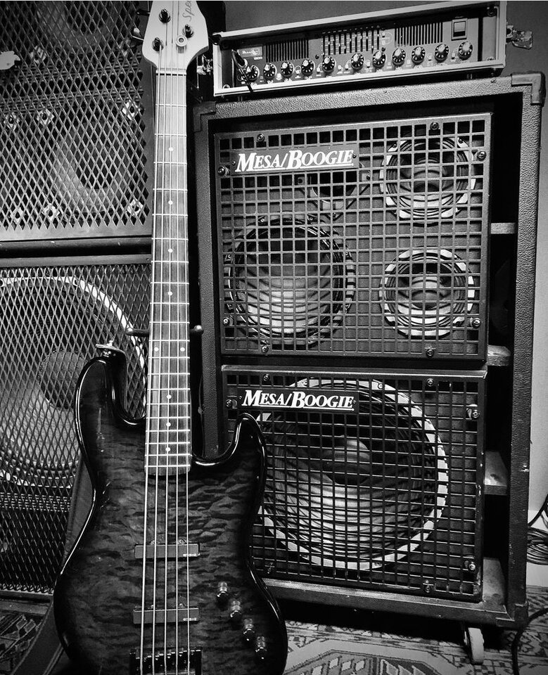

Grad wieder gefunden… war schon n geiles Viech, der Coda. Vor allem in dieser Kombination da mit dem 1200s ne absolute Abrissbirne.
Reaktionen: Alex84, meisenknoedel, win311 und 4 andere
Kommt mir arg suspekt vor mir den 20dB bei 150Hz, da bliebe für den Mittenregler 500Hz bzw. dessen Frequenzband ja kaum noch was übrig wo der dann "regeln" soll?
Vielleicht sind ja 15Hz gemeint statt 150Hz? Das könnte ich mir eher vorstellen, weil 20dB das ist schon wie "rohe Gewalt", quasi wie mit der Brechstange!
Im Gegensatz dazu :
Daten von Thomann:
Also bei der Original Spector bzw. der HAZ sieht es so aus:
Bass:
14dB bei <=20Hz
12dB bei 60Hz
7dB bei 135Hz
3dB bei 250Hz
Treble:
14dB bei >=3,5kHz
12dB bei 1,4kHz
7dB bei 500Hz
3dB bei 230Hz
Reaktionen: meisenknoedel und Uwe 65
Na klar kann man da noch eine Menge regeln, es kommt doch darauf an wie breit oder eng die Frequenzen „mitgenommen“ werden. Wenn ich einen Amp mit ähnlichen Frequenzen am EQ habe passiert da ja auch noch kräftig was.
Darkglass steht doch für rohe Gewalt :D .
Im DAW problemlos machbar bzw. parametrierbar, in der analogen "Welt" sieht es dagegen anders aus.
Wäre auch dort zumindest "theoretisch" machbar bzw. realisierbar, gesehen habe ich es aber noch nie.
Zumal solche Filter (so wie du es ansprichst) dann nicht unbedingt auch "musikalisch" klingen würden, zumindest nicht bei Anhebungen.
Gut, angenommen es wäre dem so, +20dB bei 150Hz, mit mittelstarken Tonabnehmern versehen würde es vermutlich den Headroom bei 9V Batterieversorgung bereits deutlich sprengen.
"Rohe Gewalt eben"!
Welcher Amp wäre das denn?
Denkbar wäre noch, es ist kein "klassischer" Bassregler sondern vielmehr ein (Tief-)Mittenbänder der bei 150Hz Center ansetzt.

Ich habe lediglich für User Fleshgod auf Nachfrage die Daten der beiden verschiedenen ToneCapsule s hier aufgelistet.
Die Daten von der spector Homepage hast du infrage gestellt ('Kommt mir arg suspekt vor mir den 20dB bei 150H' , ' Vielleicht sind ja 15Hz gemeint statt 150Hz' )
ICH persönlich glaube da der Spector Homepage und glaube zudem nicht, dass irgendein Bassregler an nem Bass bei 15hz ansetzt.
Aber so what ... ich habe sie beide hier daheim und für mich entschieden, dass die Custom TC bässer klingt als die Standard.
Reaktionen: flashgod, meisenknoedel, E-A-D-G und 2 andere
  • #6.613
Vollkommen richtig, ich hab "die Daten" in Frage gestellt weil sie so, wie sie "nackt" dastehen, für einen Bassregler eigentlich keinen wirklichen Sinn mehr ergeben!
Es ändert ja zudem nichts daran dass solche Daten sowieso immer "irgend etwas" bzw. "alles mögliche" aussagen können, weil es halt keine Standardisierung dazu gibt.
Die einen mögen vielleicht drüber diskutieren wollen ob jetzt
+/- 14 dB @ 40 Hz
vorteilhafter oder nachteiliger wäre als
+/- 12 dB @ 80 Hz
vielleicht ist es sogar gleichbedeutend, so ziemlich das gleiche, nur eben "etwas anders" verpackt.
  • #6.614

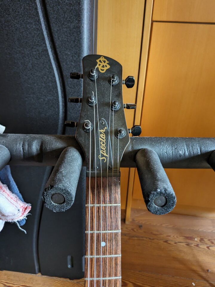

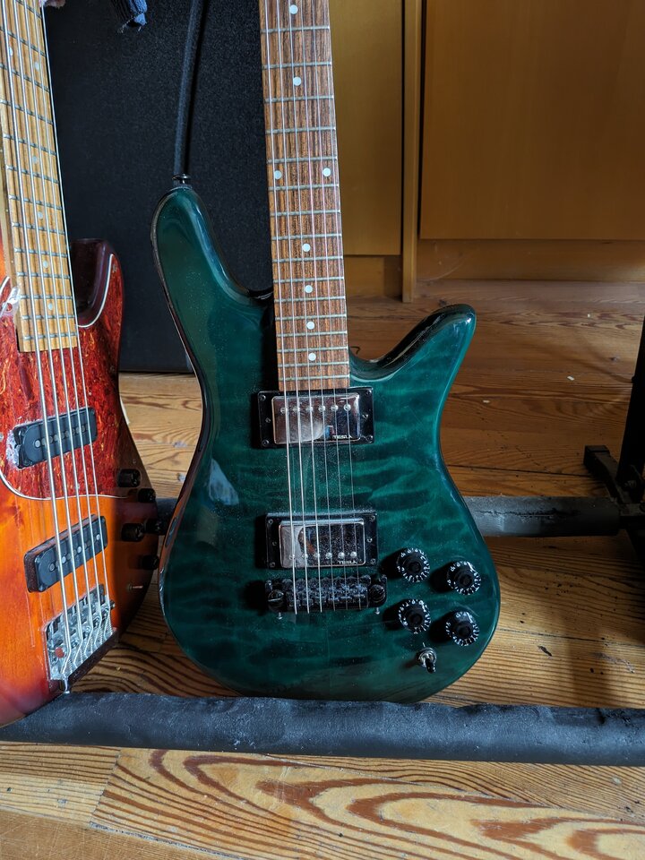

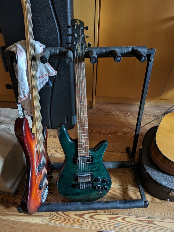

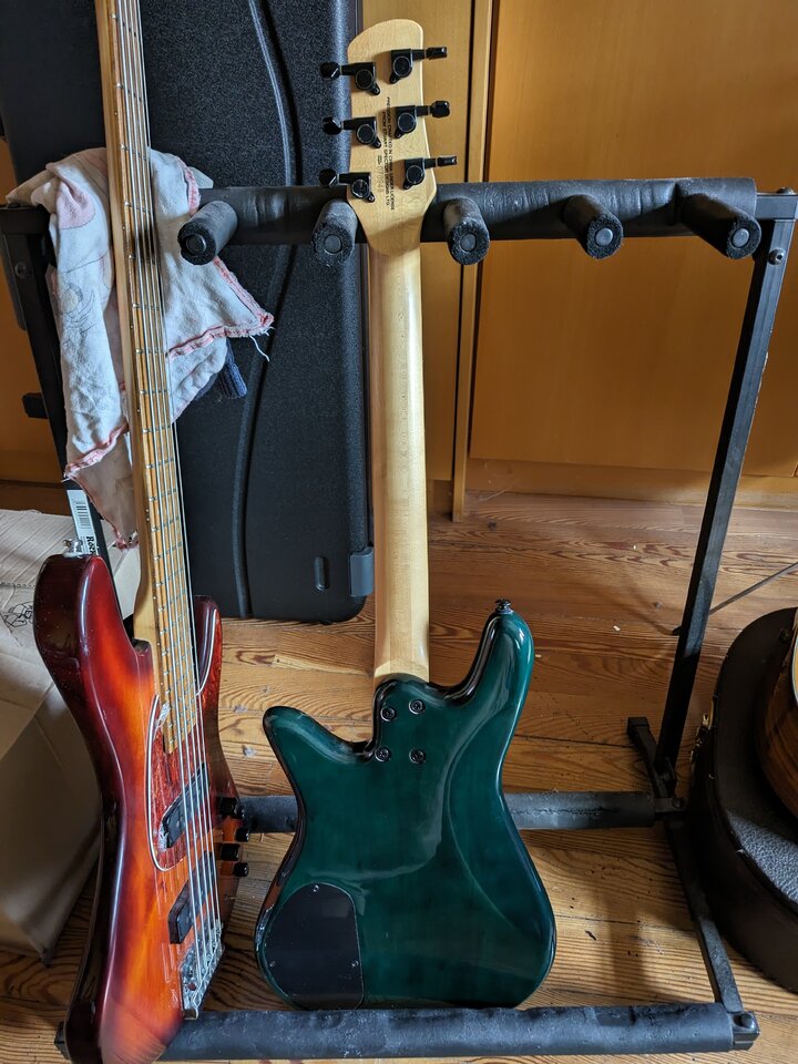

Hi Jungs. Wie bereits erwähnt. Hat jemand Interesse an einer Spector Gitarre? Ich hab sie gerade an einem Markbass Combo getestet. Klingt richtig gut. Der Korpus ist auch gewölbt. Fasst sich an wie ein kleiner ReBop. Gut ausgewogen am Gurt ist sie auch. Meldet euch bitte bei Interesse.
-Alex
