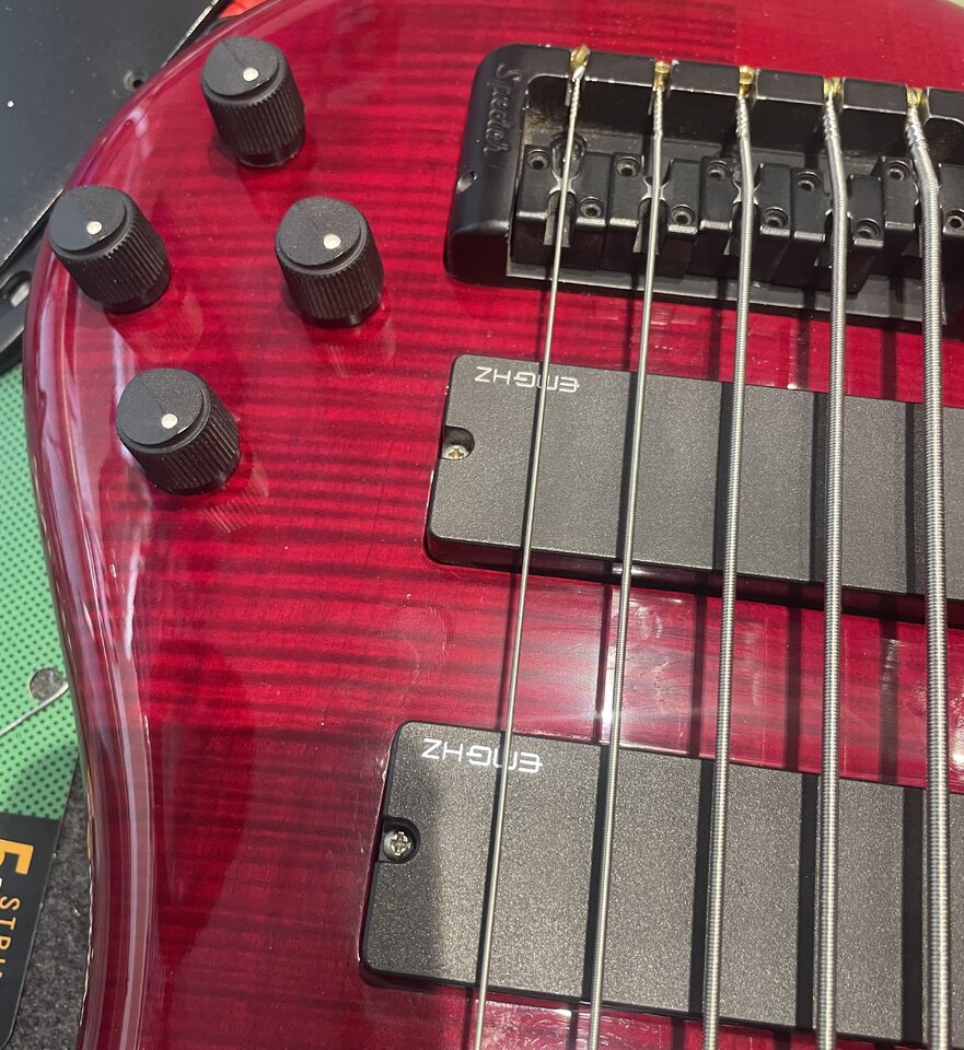

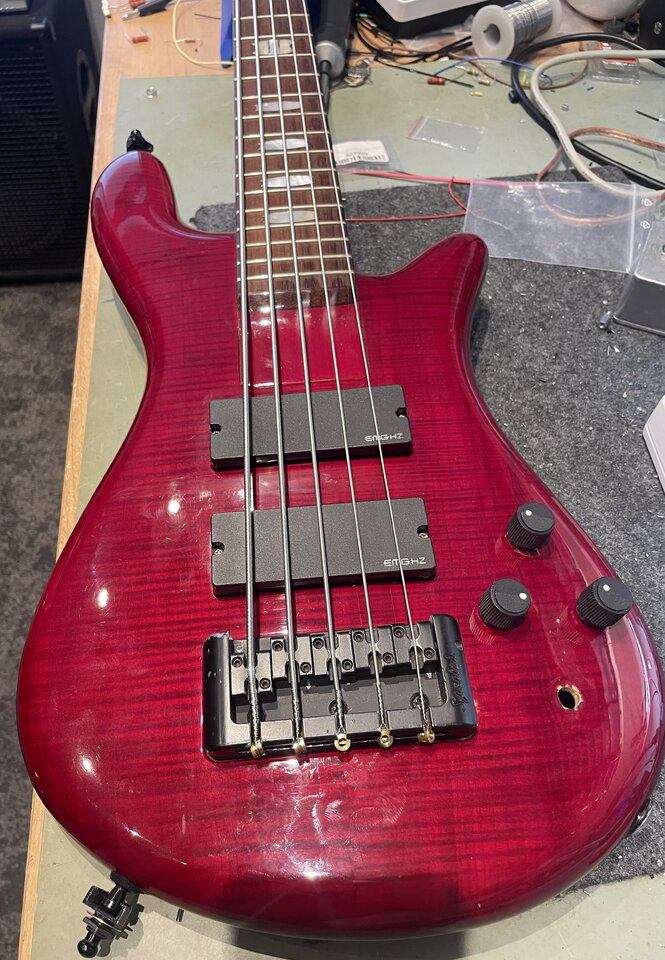

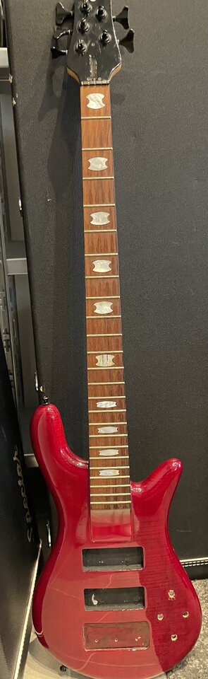

Ich habe gerade meinen zweiten Rebop auf HZ und passiv umgebaut.
Nackt:
Bestückt:

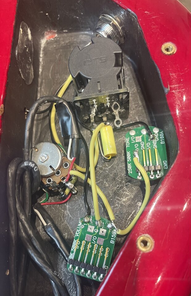

Elektronikfach (sehr übersichtlich geworden):
Direkt von den HZ in ein Göldo 500k Balance mini, parallel dazu ein EMG Tone 500k, von da in ein EMG 500k Volume -> Buchse. Elixier Nickel 45-130.
Klingt am Dynacord Vollröhre gut, gar nicht dumpf!
Das muss ich aber im Üraum noch testen, dann auch mit dem Tonepump Bodentreter.
So klingt der Bass erst mal klasse, die Saitenlage ist nicht optimal tief, der geht zum Pleken.
Mein erster passiver Spector!
Nur, was mache ich mit dem vierten Loch?

  • #6.943
Hmm, der Varitone und die ganze Schaltung sind aber scheinbar niederohmig.
Wie wäre es mit nem Switch um die PUs seriell/parallel zu schalten? Nettes Gimmick. Hatte ich mal, als ich in meinem Rebop nen Pärchen passive Seymour Duncan drin hatte.
  • #6.947
Eine Idee. Muss mal sehen, wie das elektrisch geht.
Parallel ist dich meist etwas leiser, aber bassiger?
  • #6.948
EinenIdee. Muss mal sehen, wie das elektrisch geht.
Parallel ist ja die Standardverkabelung, etwas klarer und leiser, richtig. Seriell ist es dann mit mehr Dampf aber auch etwas in den Höhen beschnitten.
Du könntest auch nen Coil Split machen, dafür müssen aber auch die Kabelschuhe dran glauben.

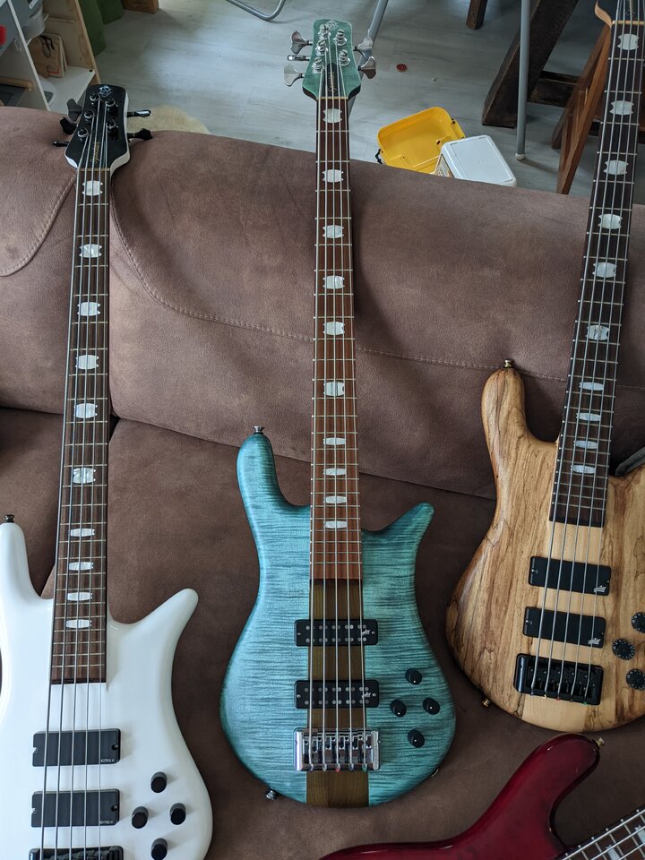

Ach, Du hast auch einen RST? Auch als 5er? Hattest Du den hier schon mal gezeigt?
Der ist echt gut gelungen. Extrem leicht, spielt sich klasse und fühlt sich durch die Röstung und den matten Lack auch klasse an. Die Aguilar Ausstattung lässt den wirklich gut drücken. Kommt gut im Mix.
Jup, auch als 5er
Hab früher auch gedacht dass der geile sound auch mit dem hohem Gewicht zusammen hängt. Aber wenn mans richtig macht offensichtlich nicht :-)
Reaktionen: 3-Diddy, Felix1901, MichaOnBass und 2 andere

Habe mir die EMG-Schaltung darauf hin angeschaut, das könnte relativ einfach gehen, dann beide gehumbuckten PUs entweder parallel oder seriell. Lohnt sich das soundmässig?
Man könnte auch jeden PU noch par/ser schalten, das ist aber aufwendig und m. E. n. bringt das auch nicht soo viel.

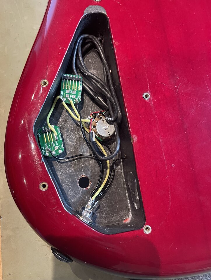

Ich habe mich entschlossen, einen milden Bass Cut in den Rebop einzubauen:
Dazu habe ich ein 250k log Push Pull eingebaut, welches ich noch hatte. Vielleicht kann ich die PP-Funktion noch brauchen.
Das macht eine leichte Absenkung der Tiefbässe und kann etwas aufräumend in Live Situationen wie ein Vong wirken. Funktioniert am Bass King R und FMC 115 Mini gut, muss ich noch im Üraum testen.
Besser als ein Producer Switch oder so…
