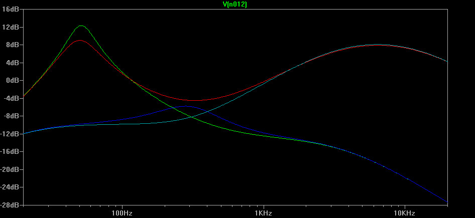

So, dann muss man nicht zwischen den Tabs hin- und herspringen:
Für gewöhnlich zeigen solche Plots immer die Grenzfälle.
Grün sollte sein: Bass 100% / Treble 0%
Rot sollte sein: Bass 100% / Treble 100%
Türkis sollte sein: Bass 0% / Treble 100%
Blau sollte sein: Bass 0% / Treble 0%
Je weiter man das Bass Poti aufdreht, desto mehr verschiebt sich der "Mittenbump" aus Blau nach Grün. Außerdem wird er Richtung "noch tiefer" schmaler, weil die Elektronik ab laut Text 40Hz bedämpft.
Grenzfälle, ja das stimmt.
Man sieht aber sehr schön dass der Treble hier deutlich sanfter zur Sache geht als die USA Elektronik.
Die EMG BTS hat auch so eine Kurve "on board".
Eigentlich sogar zwei, ich hab damals die "tiefere" Treble Abstimmung gewählt.
In der Nullstellung senkt die Tone Pump Bässe und Treble ab. Da MUSS in der Summe (Treble und Bass auf 0) eine Mittenbetonung herauskommen
