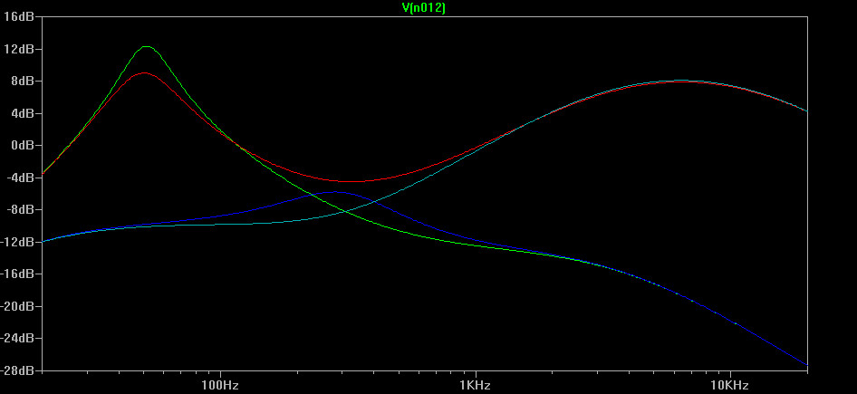

jetzt habe ich doch noch mal eine Frage zur TonePump. Gestern Bandprobe gehabt mit dem NS5MM. Bisher hatte ich die Klangregelung, weil ich "nur keine Badewann" wollte, immer so eingestellt: Höhen 50%, Bässe ca 25-30%. Gestern hatte ich ausversehen mal die Bässe auch auf knapp 50% hoch geregelt gehabt und es klang sehr gut, ausgewogen und gar nicht blutarm, wie die Badewanne sonst eben klingt.
Jetzt habe ich auf der Website des Entwicklers mal versuch, das unterste Diagramm zu verstehen:
Für was steht denn da die dunkelblaue Linie? Gibt es einen Mittenboost, wenn man die Bässe aufdreht, zumindest wenn man der dunkelblauen Linie folgt? Aber wie aktiviere ich das am Bass?
Die TonePump ist wirklich ein Biest, selbst bei stark zugedrehtem Gain noch sehr laut und immer aggressiv, was natürlich auch an der Platzierung des Tonabnehmers liegen kann.

So, dann muss man nicht zwischen den Tabs hin- und herspringen:
Für gewöhnlich zeigen solche Plots immer die Grenzfälle.
Grün sollte sein: Bass 100% / Treble 0%
Rot sollte sein: Bass 100% / Treble 100%
Türkis sollte sein: Bass 0% / Treble 100%
Blau sollte sein: Bass 0% / Treble 0%
Je weiter man das Bass Poti aufdreht, desto mehr verschiebt sich der "Mittenbump" aus Blau nach Grün. Außerdem wird er Richtung "noch tiefer" schmaler, weil die Elektronik ab laut Text 40Hz bedämpft.
Reaktionen: MRoyce, 3-Diddy, NBL@Bass und eine weitere Person
Mensch, vielen vielen Dank für deine Erklärung! Die Verschiebung des "Mittenbump" habe ich auf jeden Fall hören können.
-Alex

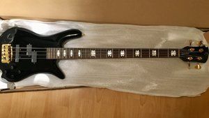

So, und nachdem wir etwas mehr im Inneren unterwegs waren, mal ein NSD:
Ein Ian Hill Euro. Habe den jetzt mal „günstig“ neu bekommen (1.400) und wegen dem etwas schmaleren Hals mal geordert.
Jedenfalls sieht er schick aus. Muss den noch testen.
Reaktionen: Mudskipper, NBL@Bass und Alex84
