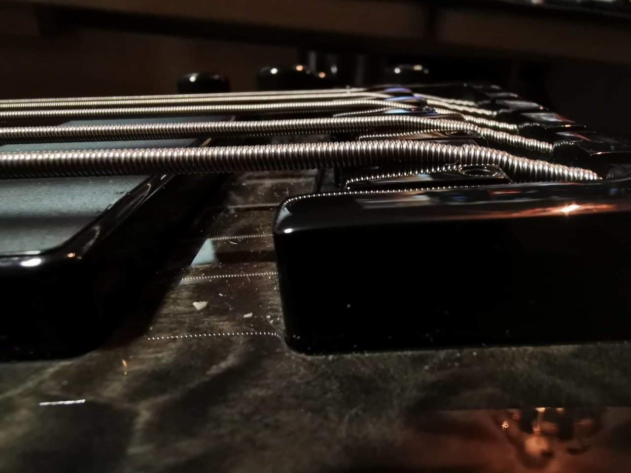

So, hier erstmal wie versprochen ein Foto davon wie die H-Saite über den Steg läuft
Des weiteren hab ich mir mal angesehen was für Models ich am POD verwende:
"Line 6 Tube Preamp" als Amp-Model in Kombination mit dem "Bass-4x10 Session Cab" und den "20 Dynamic Mic"
Jetzt werd ich mal ein bisschen mit den von @Alex84 vorgeschlagenen Models experimentieren. Ich geb Rückmeldung!
Das ist ein sehr flacher Winkel. Ich würde fast vermuten dass das Böckchen für die B schon auf der Grundplatte aufliegt und nicht mehr auf den beiden Distanzschrauben. Es kann auch sein dass dir das Böckchen seitlich etwas weggekippt ist usw.
Mich wundert überhaupt dass das Böckchen so tief sitzt, fast schon wie versenkt. Ich glaube dass würde bei mir so extrem nicht gehen weil dann die Saiten so ziemlich auf dem Griffbrett aufliegen würden.
Oder aber du hast eine starke Halskrümmung eingestellt dass du die Brücke so extrem tief einstellen kannst?
In Verbindung mit dem flachen Knickwinkel an der Brücke könnte es eine Möglichkeit sein warum die B Saite nicht so tut wie sie soll.
edit,
manchmal hilft es schon wenn man den Böckchen etwas Anstellwinkel gibt. Schau dir mal die Brücke von meinem CZ NS4 an dass ich oben gepostet habe. Der Anstellwinkel kann durchaus noch etwas steiler verlaufen wenn man es will und einem das Resultat "Sound" gefällt.
edit,
Hmm tatsächlich hatte ich es gestern sogar schon eine Winzigkeit höher geschraubt. Das Bild von dir oben sieht mir im Gegenzug, wenn ich mir meinen Bass so anschaue allerdings schon extrem hoch aus. Um da hin zu kommen müsste ich ja geschätzte 5mm der Schrauben unten raus drehen....
Na jedenfalls hab ich grade mal mit euren Tips zur Einstellung am POD oben rumexperimentiert: "Eighties" Amp Model, "Adam and Eve" Box, "20 Dynamic Mic". Dazu ein EQ mit einem Boost bei 700Hz und bei 500Hz (für etwas mehr Knurren) und ja... ja, es klingt auf jeden Fall klarer :), vor allem auch im direkten Vergleich mit dem "alten" Sound. Vielen Dank für diese Tips!
Das mit dem Anstellwinkel muss ich evtl nochmal versuchen, allerdings hab ich tatsächlich KEINE starke Halskrümmung eingestellt. Der Hals ist ganz leicht nach vorn gekrümmt. Ja, die Saiten liegen ziemlich tief, schnarren aber bei meinem üblichen Anschlag nicht (mit Gewalt kann ich vor allem das tiefe H natürlich etwas zum Schnarren bringen aber...).
Das täuscht auf dem Bild der NS-2O Brücke etwas und das ist mir auch selbst aufgefallen. Beim NS4 CRFM habe ich es besser getroffen, auch den leichten Anstellwinkel. Wobei, leicht unterschiedlich hoch ragen die schon heraus, vielleicht 1mm Abweichung.
Die Saitenlagen 12ter Bund habe ich oben ja mit angegeben. Am 24ten ist dann sogar (noch) weniger.

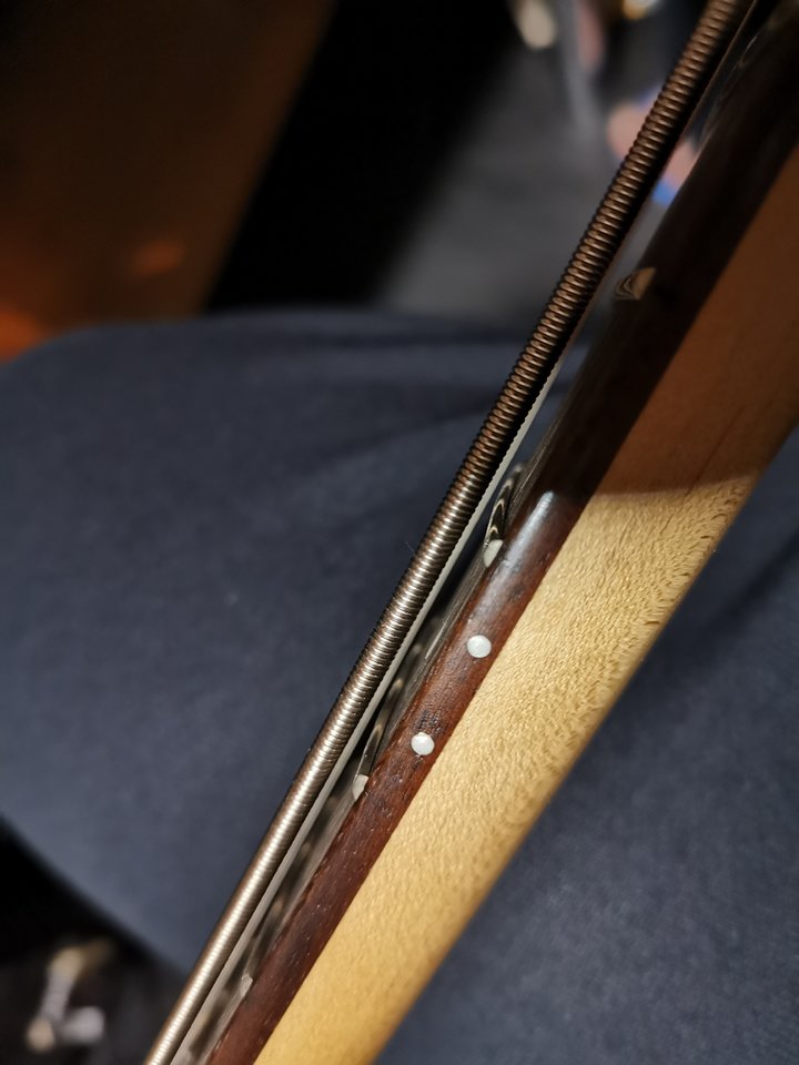

Drück mal 1. Bund und 12. Bund gleichzeitig und schau dir an wieviel Luft die Saite in der Mitte hat.
Das selbe Spiel dann nochmal für 1. Bund und 24. Bund.
Hier mal Bilder von der Saitenlage im 24. und im 12. Bund:
Wenn ich im 1. und 24. Bund greife bleibt in der Mitte zu den Bundstäbchen noch geschätzt 1mm würde ich sagen. wenn ich im 1. und 12. Bund greife bleibt in der Mitte gerade so noch ein bisschen Luft zum Bundstäbchen (ungefähre Größenordnung Blatt Papier oder so).
