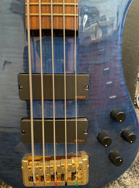

Danke, ich habe mal einen bestellt und werde das ausprobieren, wenn nicht, geht er zurück (mit den Steckern ja kein Problem).
  • #1.402
Ich würde fast wetten, dass dir die X besser gefallen.
So geht's zumindest mir.
Und falls der Blaue dir irgendwann nicht mehr gefällt und er gehen muss, schreib mir eine Nachricht. ;)
-Alex

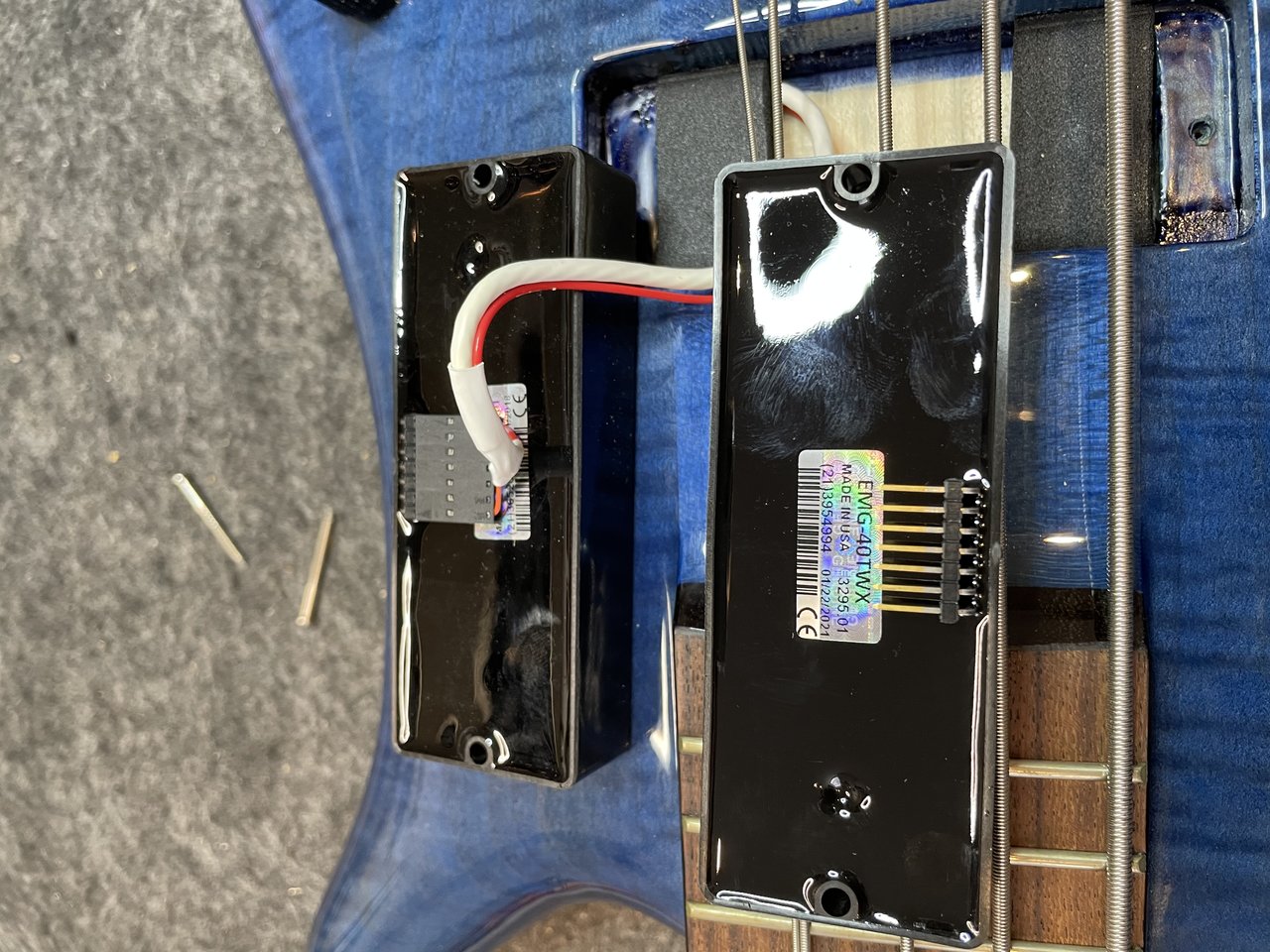

heute habe ich den blauen Euro Spector mit den TW mal angespielt. Dynacord BA300 an 115 FMC mit Celestion Ferrit und 115 Epifani UL, davor einen Pumpernickel mit anschliessendem Vong. Den dazwischen geschalteten Royal TS Deluxe habe ich weniger getestet.
Das knurrt super. Der hat wirklich Eier, dazu gute Höhen, wenn man sie reindreht, der Bassregler am Euro war bei ca. 40 %.
Wenn man beide PU auf hat, kann man den jeweils anderen per Zugpoti auf Seriell schalten. Das verändert den Klang etwas, ohne dabei einen Pegelsprung zu verursachen. Beide gezogen ist deutlich zu leise und ohne Wumms. Die Soundunterschiede sind aber gering und lohnen meines Erachtens den Schalter nicht.
Von daher werde ich mal den TWX ausprobieren, wenn der rockt, werden beide ausgetauscht.

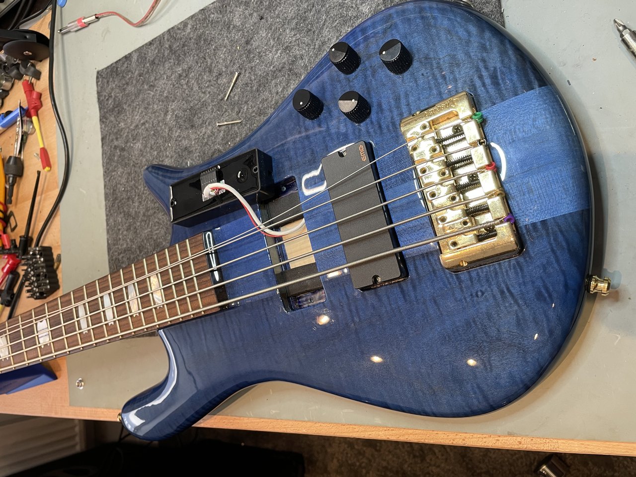

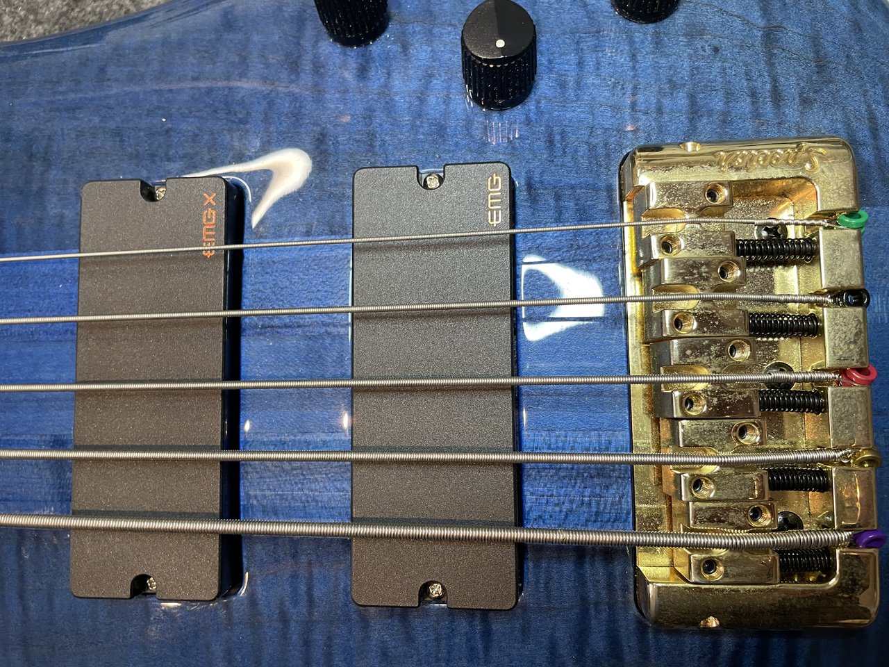

Super, der matcht!
Die Stecker sind identisch, passt 1:1.
Nur noch minimaler Pegelsprung, leise an Emi Vollröhre und FMC 212 NEO UL geiler Sound. Die beiden Stellungen beim TWX sind fast gleich laut, einer bulliger, einer feinzeichnender, klarer, ein echter Gewinn!
Dann werde ich noch einen zweiten TWX bestellen.
Hat jemand Bedarf an einem Set EMG 40 TW incl. Potis, Kabeln etc.?
so long
Chr.

ich hatte auch mal die 40TW, da war der Lautstärkesprung sehr unangenehm.
Laut EMG Datenblatt gibt der TW und der TW-X als single coil jeweisl 1V output, als dual coil der TW nur 2V, der TW-X aber 4 Volt!
Deshalb dachte ich der Lautstärkesprung beim TWX ist größer als beim TW. Eure Erfahrung ist genau andersrum, wenn ich das richtig verstehe.
irgendwie seltsam. aber vielleicht probiere ich es selber und hole mal den TW-X
  • #1.415
Es ist wirklich genau anders herum, so macht das Ganze auch Sinn.
  • #1.416
Fettisch!
So ist das etwas!

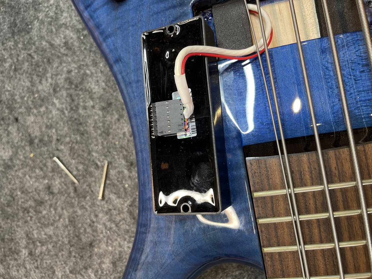

Beide Schalter down klingt er wie vorher, mit Druck, fetzigen Mitten und klaren Höhen, ziemlich viel Bass.
Beide Schalter hoch klingt etwas, minimal!! leiser, klarerer, drahtigerer Sound, aber ebenfalls mit Druck! Das ist etwas ganz anderes als vorher, wo die Stellung beide Schalter hoch deutlich druckloser war!
Bislang habe ich ihn am Emi 2 Vollröhre und FMC 115 Mini UL Downfire getestet. Das sind jetzt mindestens vier verschiedene Sounds, die zu gebrauchen sind und das macht Sinn.
Den Wechsel kann man machen, ohne die Saiten zu entspannen, die PU konnte ich mit minimalem Anheben der Saiten seitlich rausschieben. Ein Hoch auf die Steckverbindungen!!
Sehr schöner Bass vorher, jetzt noch wesentlich bässer!

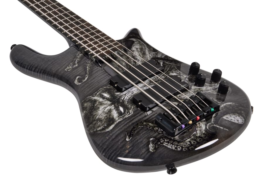

Und gerad den Limited Spector Darkglass Squid gesehen... 3,5 k € Bekloppt :bad::igitt:

Grad mal nachgeschaut. Wow! Spielen würd ich ihn! Kaufen vielleicht eher nicht :P Bin aber auf nen Preis von 3050€ gestoßen, nicht 3,5k. und irgendwas um die 400-500 davon fallen ja auf das mitgelieferte DG Pedal ab.
Schaut schon geil aus muss ich sagen!
