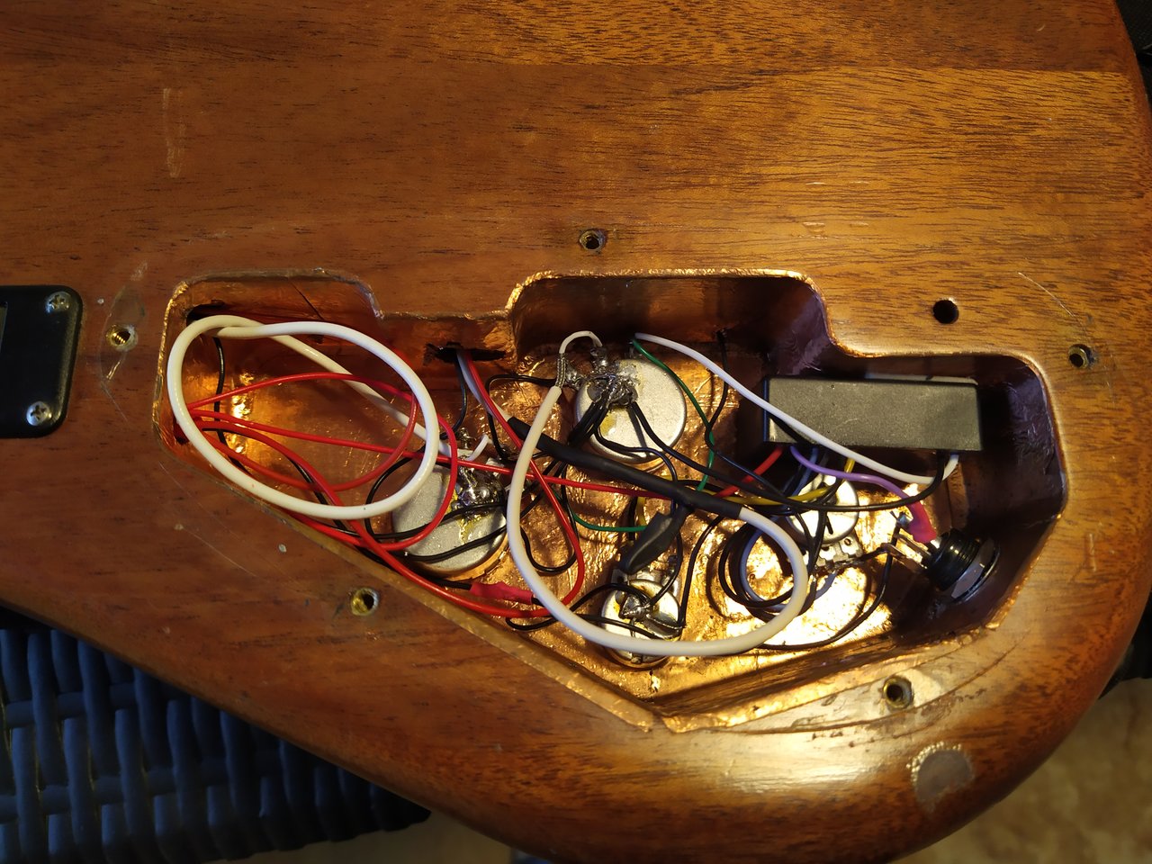

Hallo,
Ich bin vor einigen Wochen über ein Tauschgeschäft zu einem US Spector gekommen. Das Modell ist ein Ns2-J EX. Bis jetzt hatte ich kaum Zeit mich mit dem neuen Bass zu beschäftigen, fand aber schon beim ersten befingern das Handling super. Ich habe ihn jetzt Mal am Amp ausprobiert und mir sind einige Dinge aufgefallen, bei denen ihr mir als Profis hoffentlich helfen könnt.
1. Der Bass hat eine Aktivelektronik mit V/V/T/B....beim Bass Poti gibt es eine Mittelstellung, der Treble Poti hat dies allerdings nicht und läuft durch wie die Volume Potis. Ist das normal?
2. Der Bass rauscht sehr stark. Ich habe Mal im Vergleich meinen sandberg california VS4 angeschlossen, der bei voll aufgedrehten Höhen auch leicht anfängt zu rauschen, aber das ist wirklich kein Vergleich. Auch hier...ist das normal? Das hätte ich bei einem Bass in der Preisklasse nicht erwartet.
Ich hab Mal ein Bild vom E-Fach angehängt, evtl könnt ihr mir ja sagen um welchen Preamp es sich handelt und ob da alles original ist oder gebastelt wurde.
Im vorraus schonmal vielen Dank für Hilfe
