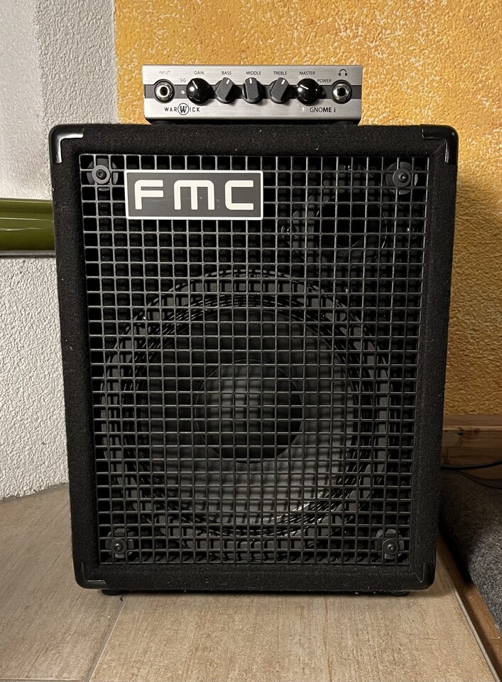

Hier mal mein kleinstes Setup:
Der Warwick gnome (etwas modifiziert) auf einer FMC 110 Neo Deluxe.
Ich hatte auch eine 108, hat mir jedoch nicht so gefallen.
Reaktionen: bassilisk, hightone, bassmeta und eine weitere Person
  • #75
Ja warum nicht, für ganz kleine Sachen die FMC 110!
Sicherlich eine Überlegung wert. Hat Hans die regulär im Lieferprogramm?
Sehe ich auch so. Dieses Setup genügt für "non-Vollgas" Ensembles völlig.
Die Deluxe gehört nicht zum Standardprogramm. Es ist dort ein Faital Pro 10 PR320 verbaut.
Reaktionen: hightone, bassmeta und jaco1972
  • #76
Was kostet die Box ? Und was hast Du an dem Gnom modifiziert?
