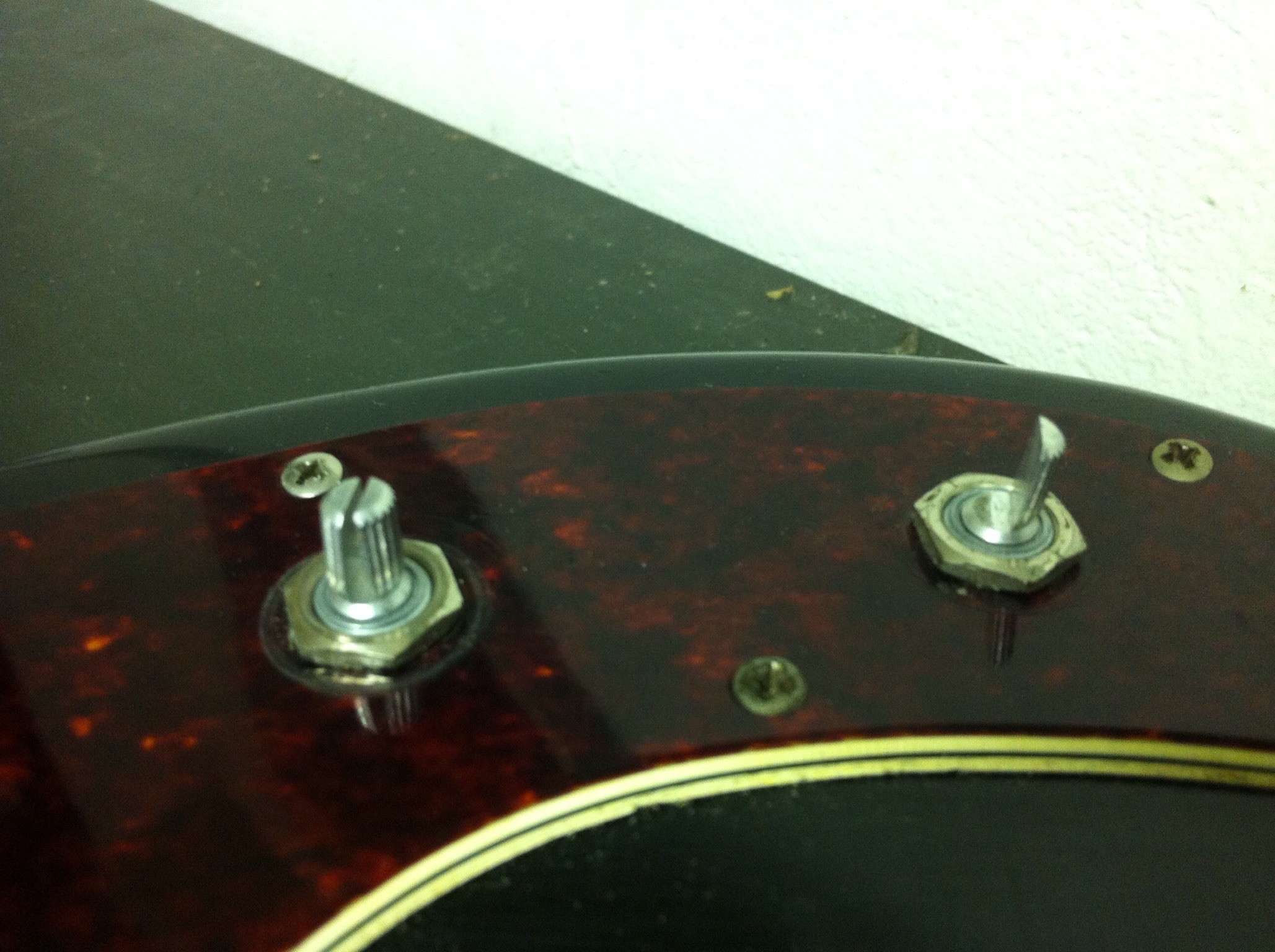

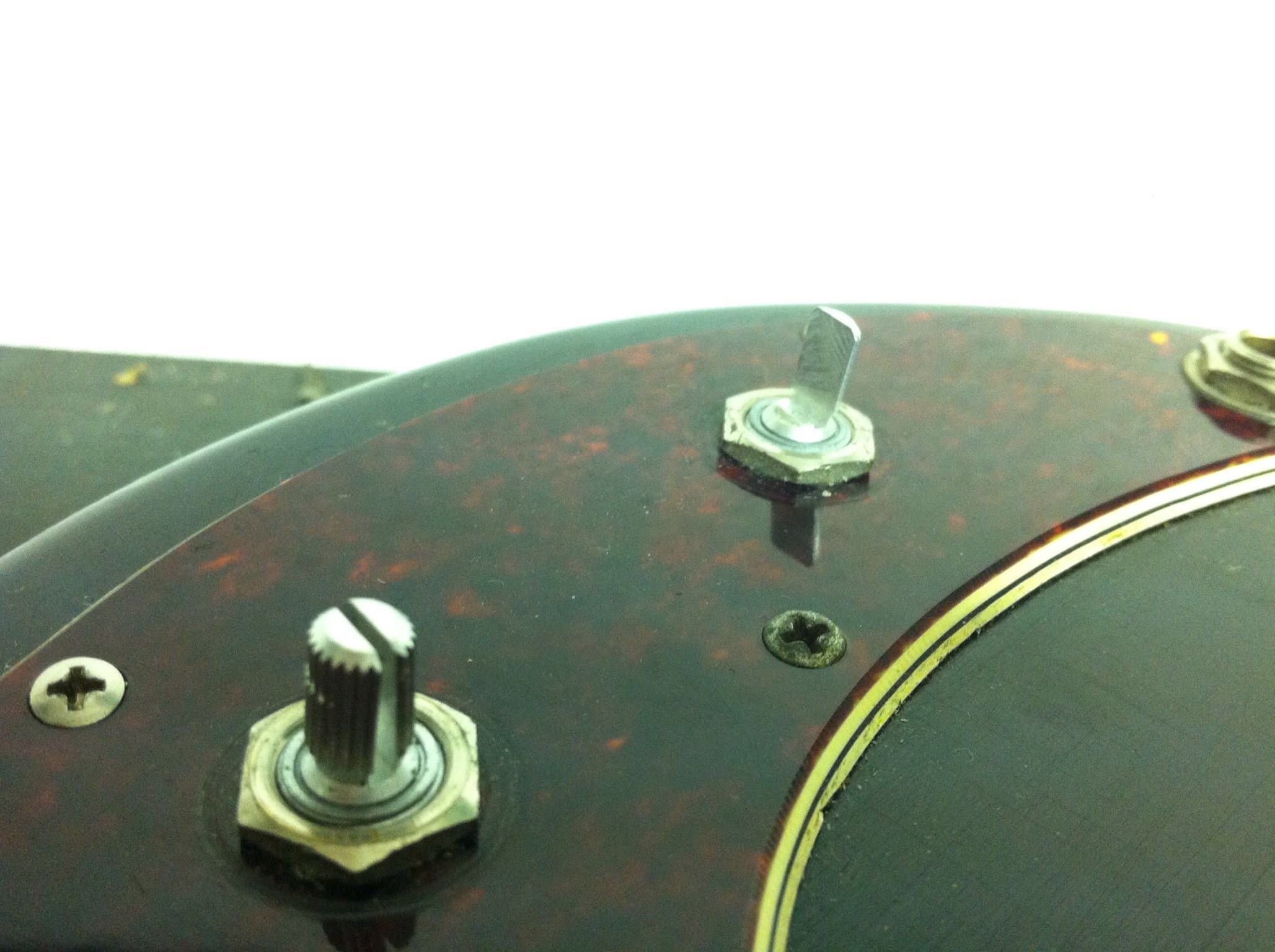

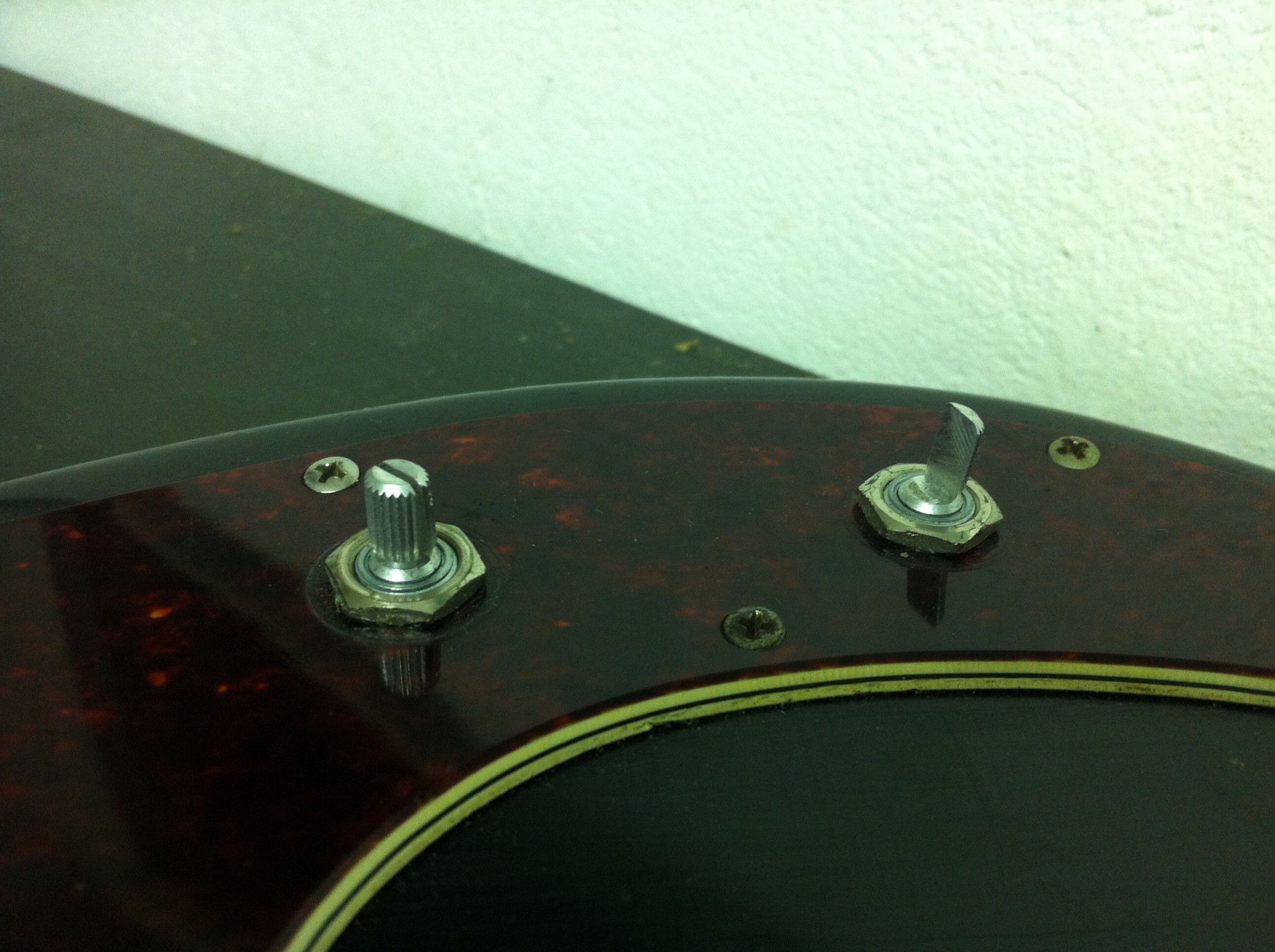

So, hier mal ein paar pics vom Patienten

Halbiere und kürze einen Holzdübel mit dem richtigen Durchmesser, befestige ihn dann z.Bsp mit Sekundenkleber an der erhaltenen Halb-Achse und fixiere das ganze mit einer Wäscheklammer - fertig!
Mit Holzdübeln hält der Knopf bestimmt wieder. Aber aus Gründen der Stabilität wäre ein Poti-Tausch m.M.n sinnvoller.

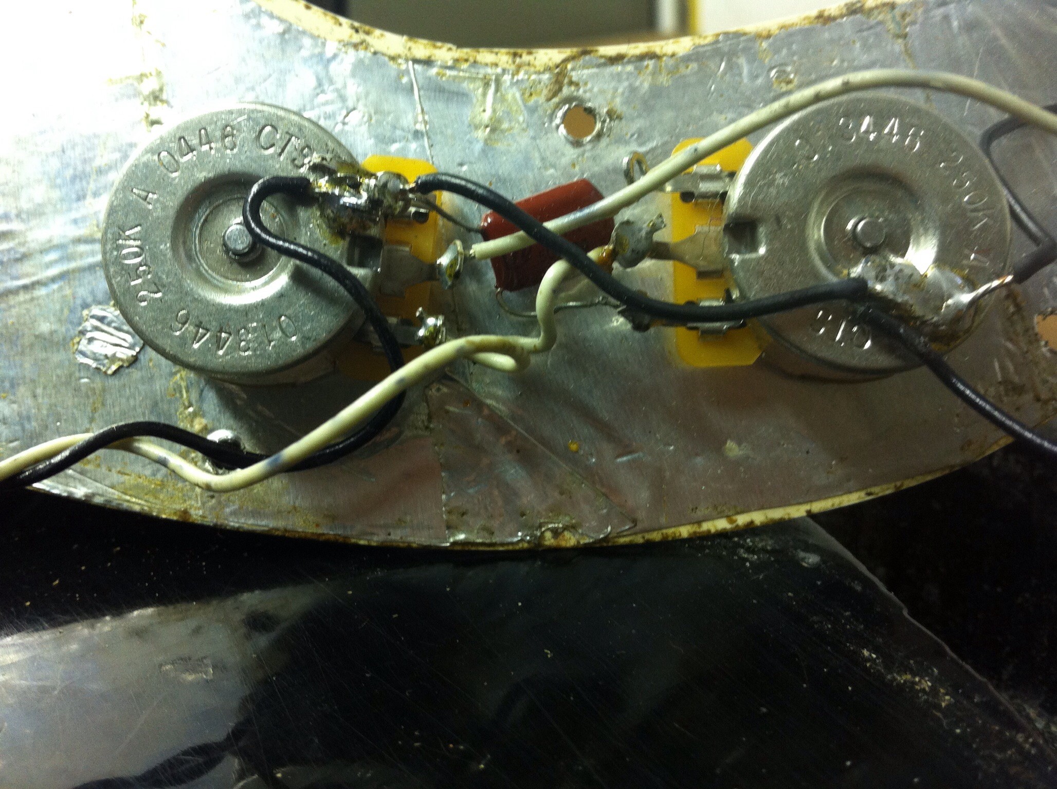

Das sind sowieso keine Original-Potis, die Du da in Deinem Bass hast. Fender hat die ganzen 70er über hauptsächlich Potis mit beigen Kunststoffschäften verwendet. Von denen gibts fast keine Originale mehr, weil die alle schon vor Jahren abgebrochen sind. Mein 78er hat noch ein originales Tonpoti und mein 71er ein originales Volumenpoti. Geteilte Potischäfte wie die auf Deinen Bildern kommen niemals in irgend einem original Fender aus den 50ern bis 80er vor.

Recht hat er! Deine Pots sind alle nicht mehr original! Ich würde ein gutes CTS einbauen und Ruhe im Karton.
So ein Quatsch. Natürlich gibt es auch solche Original potis mit gesplittetem Schaft. Neben CTS auch immer gerne von stackpole und clarostat.... Je nach Verfügbarkeit und Lagerbestand und Liefersituation.
Es gibt nichts was es bei Fender nicht gab.
Gut, hab ich jetzt noch nie gesehen, aber Du hast Recht: Es gibt nichts, was es in diesem Laden damals nicht gab. Dennoch stufe ich die Wahrscheinlichkeit, dass besagte Potis original sind, als verschwindend gering ein.
sorry aber das halte ich für einen vollkommen witzlosen Diskussionsansatz ...mir kann niemand glaubhaft machen, das die Potis auf den Bildern des TE original sind. Ich hab in dem Zusammenhang auch noch keine geteilte Achse gesehen. Macht ja auch keinen Sinn für Knöppe mit Maden. *sorry
