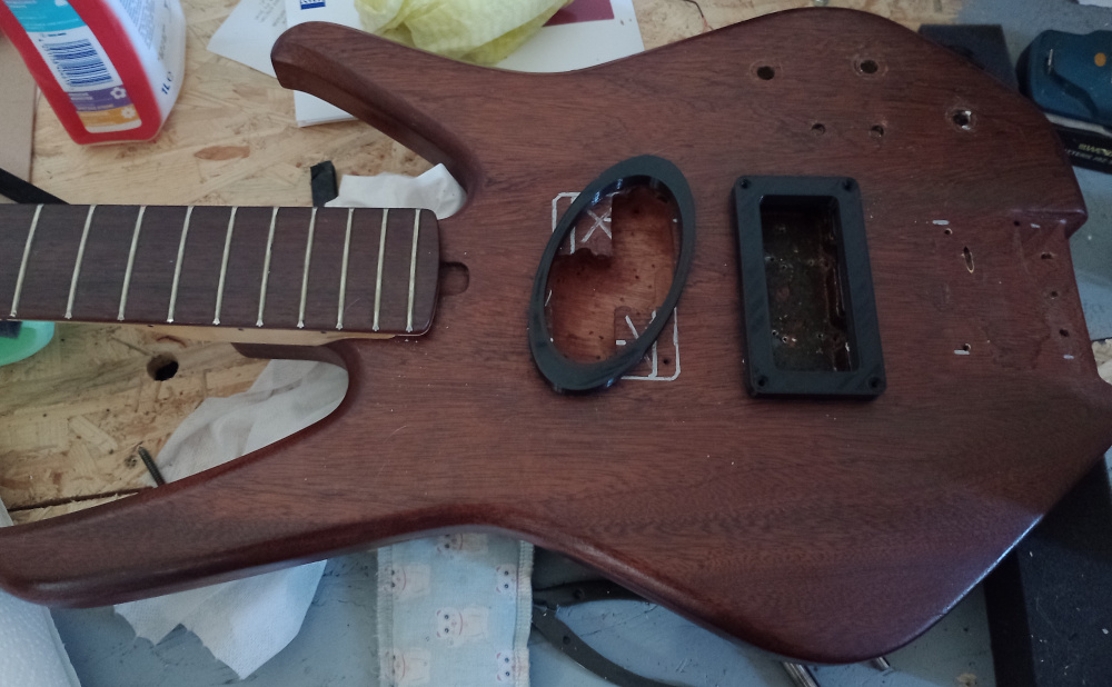

Was meint ihr? 2x Rechteckiger Rahmen oder 2x ovaler Rahmen? Sie bekommen jeweils noch eine "Kappe" aus Holz die den Pickup verdeckt... so ist es erst mal geplant...
Jetzt bin ich gerade dabei die Brücke von Staub und schmier zu befreien. Die Rollen-Reiter haben sich ein wenig eingearbeitet. Das versuche ich gleich mit der Drehmaschine zu glätten.
Die Öl/Wachs-Schicht hat auch schon bessere Tage gehabt, da muss ich auch noch mal ran...
Bilder folgen...
Danke Euch grüß Kay
Rechteckig.. ;)

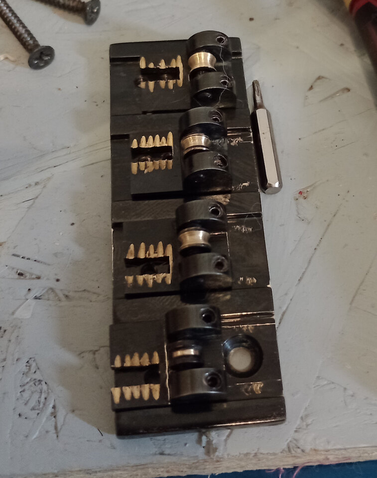

Wie versprochen hier ein kleines Update.
Habe die Rollen an den Reitern die festsaßen gangbar gemacht und da die Saiten sich da schon mit Macken drin abgezeichnet haben, diese in der Drehmaschine kurz nachgedreht. Dann die Rollen für E- A- D- Saite entsprechend auch etwas mehr Platz gemacht.
die Kerben hatte ich früher schon mal mit dem Dremel reingelacht weil sie beim Schraube anziehen immer verrutschten...
Groovigen Gruß Kay

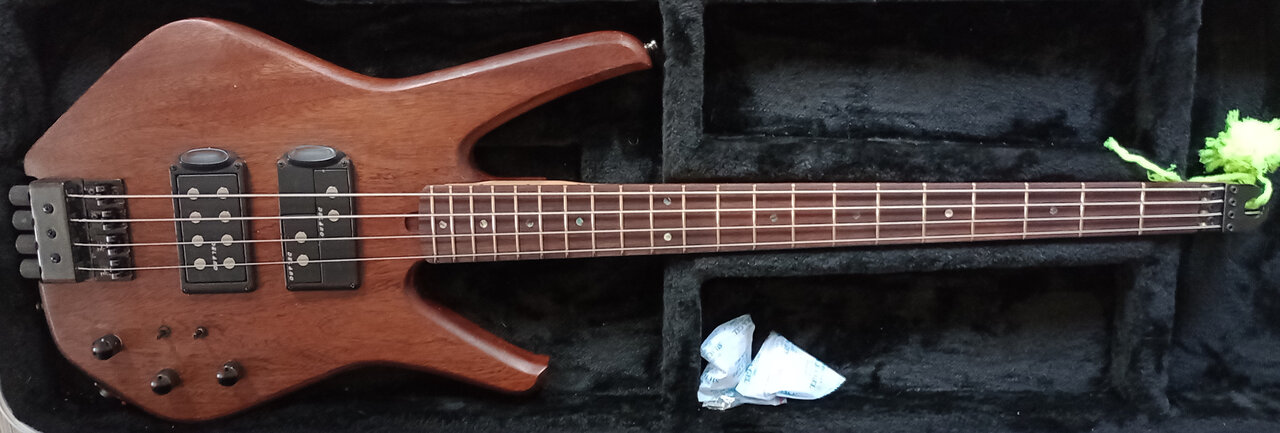

Hi, wow,
sehr lieb von Dir. Vielen Dank. Ja, haben schon was. Sind halt sehr klar und sehr modern wenn die Blende offen ist. Die Tiefen töne knurren cool.
Bin jetzt hin und her gerissen...
Habe mich gestern mit jemanden hier aus dem Forum getroffen und dort gestern einen MM mal gespielt. Der Ton kommt mir eigentlich schon entgegen. Auch wenn er eher dem Rock zugesagt wird. Ich denke das ich da mit einem Delano MM und einem P-Bass (oder einen Soapbar SBC Quad) als Neck in Kombi einen guten Sound bekomme. Den Delano MM würde ich auch als Quad nehmen, dann kann ich den splitten, falls zu fett. Dann ist alles offen und alles möglich.
Oh jeh, es wird immer schwieriger sich zu entscheiden...
Danke Euch allen,
Groovigen Gruß Kay

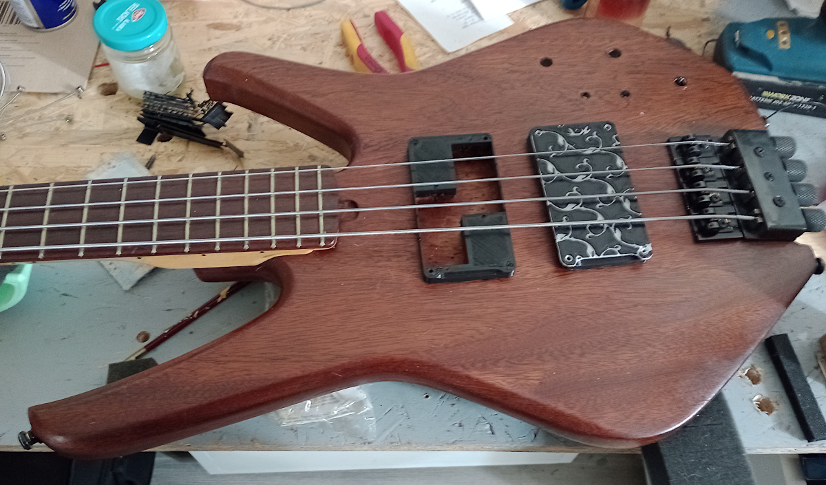

Liebe Bassfreunde,
habe jetzt mal versucht ein Cover zu drucken. Wäre eine Möglichkeit bis ich dazu komme es aufwendig in Holz zu machen.
Bestückung steht schon fast so gut wie fest.
Delano MM für die Bridge als Quadcoil.
Delano P-Bass mit großen Magneten für Neck.
Was meint ihr?

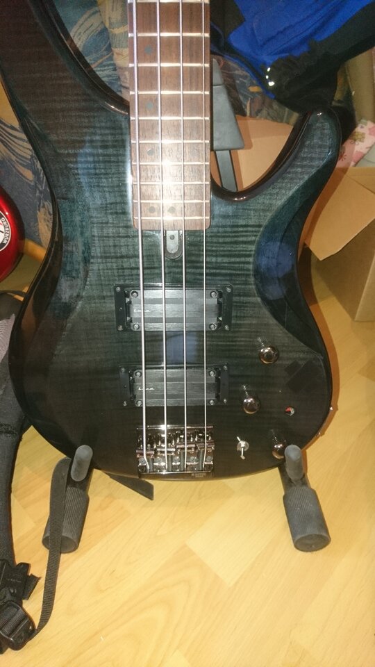

Nachdem ich bei dem Sandberg gehört habe wie gut die Passiv klingen und eher aufdringlich im aktiven Modus, habe ich mich entschlossen diese wohl passiv zu betreiben.
Ich habe bei meinen anderen Bässen einen Pickup-Switch Drehschalter verbaut, wo sieben Stufen wählbar sind. Aber ich glaube ein einfacher Blendregler reicht.
Was ist Eure Meinung zu diesem Cover?
Danke, Gruß Kay

Wollte Euch ein paar Aufnahmen machen, aber so gefällt mir das nicht...auch für den Auftritt werde ich den Sandberg nehmen, der ist ruhiger mit den Stacked Delanos drinnen...
