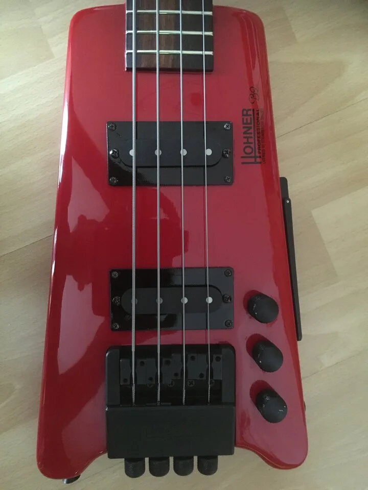

Hallo, ich habe letztes Jahr bei meinen alten Hohner Paddel mir die Rahmen 3D drucken lassen für PBass Pickups von Harry Häussel. Würde auf jeden Fall funktionieren ;)
Von dem her wärst Du etwas flexibeler in der Entscheidung.

Hallo, ich habe letztes Jahr bei meinen alten Hohner Paddel mir die Rahmen 3D drucken lassen für PBass Pickups von Harry Häussel. Würde auf jeden Fall funktionieren ;-)
Hallo Scriptura,
ja, vielen Dank für Deine Meinung. Ich denke darauf läuft es hinaus, da kann ich ein wenig spielen und es so machen wie ich es möchte...

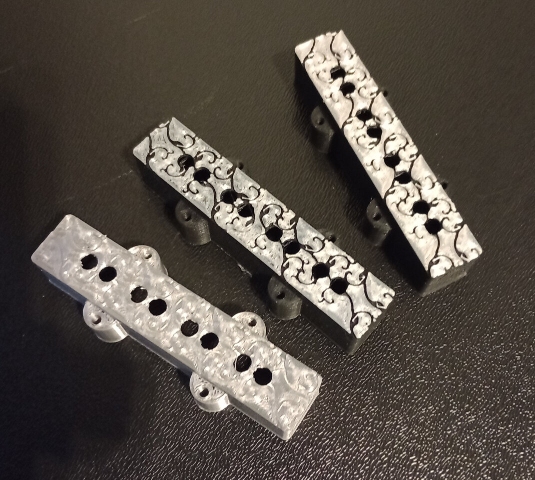

anbei mal ein Bild von meinen 3D Druck Covern für meine Stack Pickups die ich gerade versuche selber zu wickeln für meinen Fretless, Single Coil brummen mir zu sehr.
Sieht doch interessant aus oder?
Bin halt ein Tree of Life Fan der Ibanez Gitarren...
Groovigen Gruß Kay

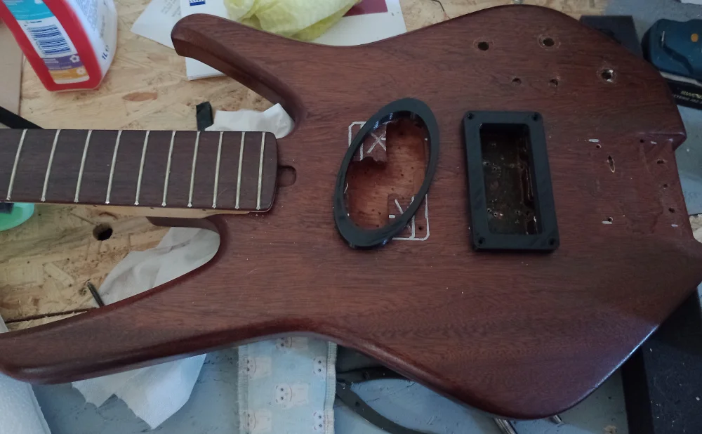

Es wird darauf hinauslaufen das ich Rahmen in 3D drucken werde die die zu großen Löcher abdecken. Und mir dann Pickups besorge die meinen Wünschen entsprechen...

Was meint ihr? 2x Rechteckiger Rahmen oder 2x ovaler Rahmen? Sie bekommen jeweils noch eine "Kappe" aus Holz die den Pickup verdeckt... so ist es erst mal geplant...
Jetzt bin ich gerade dabei die Brücke von Staub und schmier zu befreien. Die Rollen-Reiter haben sich ein wenig eingearbeitet. Das versuche ich gleich mit der Drehmaschine zu glätten.
Die Öl/Wachs-Schicht hat auch schon bessere Tage gehabt, da muss ich auch noch mal ran...
Bilder folgen...
Danke Euch grüß Kay

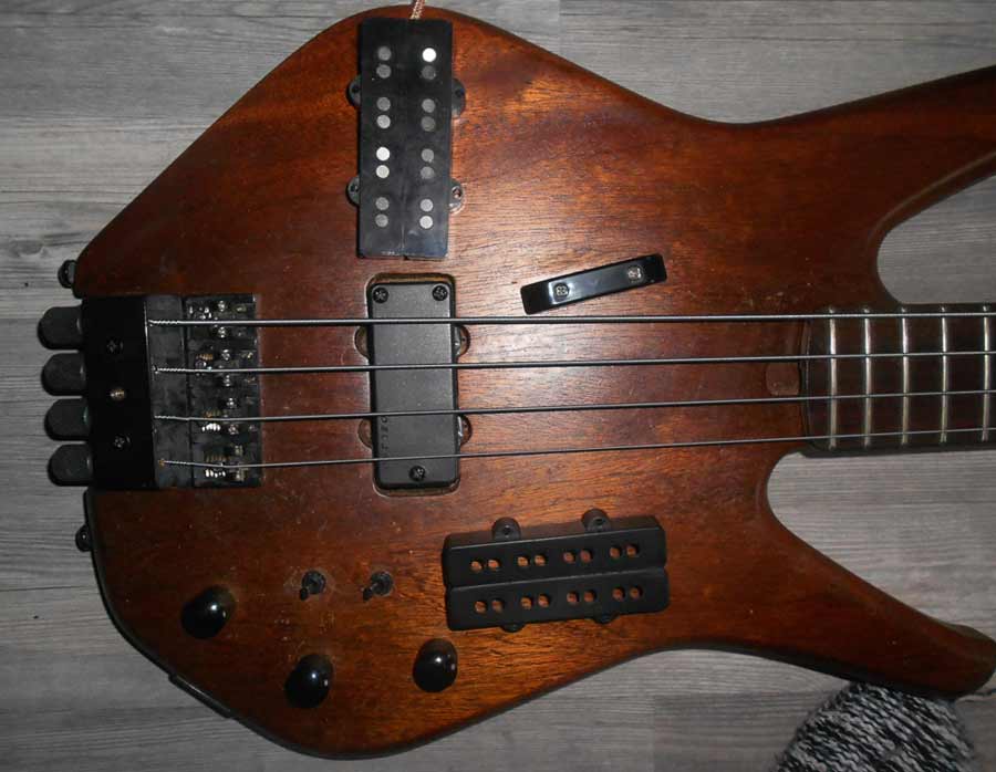

Hallo liebe Bassistinnen und Basser,
ich habe ein Riesen Problem mit meinem alten 1986er Rockinger Status Copy headless.
1986 ließ ich den von Rockinger bauen weil ich mir einen echten Status nicht leisten konnte, die waren zu der Zeit sauteuer...
Er wurde bestückt mit einem Doppel-J Pickup an der Bridge von 95mm wo es leider nur Ersatz in 92mm von Delano gäbe.
Doch dann klafft da ein Loch.
Ich habe dann diverse Pickups probiert um auch dem Sound-Problem (sehr glasig viel Sustain und höhenreich...halt dicht an der Bridge und Mahagoni-Body) entgegen zu wirken.
Die aktive Rockinger Elektronik steckte noch in den Kinderschuhen und brummte mir zu viel...flog schon sehr lange raus...soll aber wieder aktiv.
Da er auch neue Bundstäbe braucht und derzeit von einem Ibanez Premium BTB abgelöst wird, habe ich Zeit den in Ruhe zu richten...
Nun meine Frage:
Ich benötige ein Pickup-Set (am besten Humbucker) Hals und Steg das das riesige Schandloch abdecken kann...
Der einzige der das gerade so schaffen kann wäre der Delano XTender für den 6String.
Hat der Delano klingen unter seiner Kappe? Kann man die Kappe abnehmen? Dann würde es mit dem 6-String gehen, sonst wohl nicht...Anhang anzeigen 680304
Oder bin ich gezwungen mir Pickup-Kappen aus Holz (oder zur Not aus 3D Druck) zu fertigen die das "Elend" abdecken...
Also Pickguards etc. kommen nicht in Frage, auch Holzfurnier (Aufleimer) drauf zu machen, sei es noch so edel, möchte ich eigentlich nicht...
Das Bild wo ich es mit einem Marleaux Pickup mal versucht hatte...das war dann schon besserer Sound, aber sah halt dämlich aus.
Noch ein paar Infos: Bass ist Longscale und hat 19mm Stringspace. Sattel ist 38mm.
Bei welchen Humbucker Pickups kann man die Kappen entfernen und wären eventuell geeignet für einen "Holzkasten" drum herum?
Ich weiß das sind eine Menge Fragen, aber der Bass lässt sich so genial leicht spielen und ich vermisse ihn sehr.
Dankeuch sehr und freue mich schon auf die lebhafte Diskussion und die tollen Ratschläge,
Groovigen Gruß Kay

Rechteckige Rahmen.
Reaktionen: Ray Mahogany und schmaler68

@Kalmar ja, oder? Meine Frau und meine Tochter sagen das auch. Ich mag den XTender von Delano klanglich auch gerne, deswegen wäre es eine Option gewesen.
Der rechteckige Rahmen wäre dann für die Delano SBC Quad-Coils.
Danke Dir,
groovigen Gruß Kay
