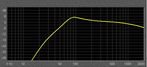

Von aussen grob geschätzt ca. 80 Liter Nettovolumen, Tuning irgendwo im Bereich 50-60Hz.
Der Oberton 15L passt da hervorragend. Der Lavoce würde denke ich auch gehen zeigt aber einen starken Buckel im Frequenzgang im Bereich 100Hz. Der Buckel im Frequenzgang selbst würde mich nicht stören, es dürfte aber heikel werden wenn du eine Zusatzbox anschließen willst. Weniger wegen dem Buckel im Frequenzgang sondern eher deswegen weil der Verlauf der Gruppenlaufzeit sehr eigenwillig aussieht und damit auch die Dämpfungseigenschaften etwas eigenwillig ausfallen werden.
Da die Kiste ja eh offen ist, Innenvolumen ausmessen (ohne Port) und die Innenmaße des Shelf-Port (Höhe, Breite, Länge). Dann kann man das ganze simulieren und gegenüberstellen.
Ist Dämmung in der Box? Wenn ja wie viel?

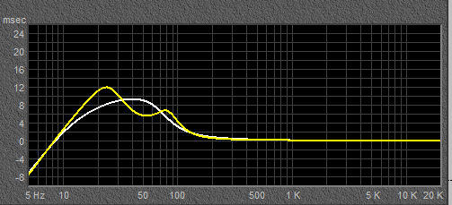

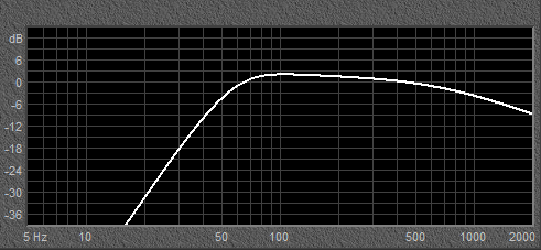

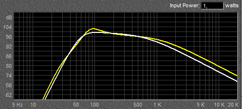

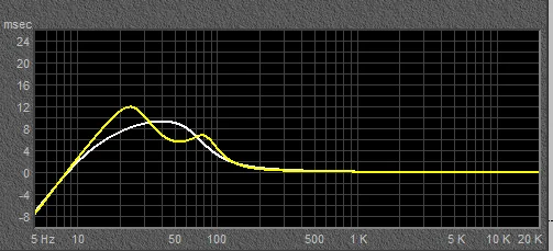

Ich gehe mal von 95 Litern aus weil neben dem Port selbst noch Verstrebungen, Portabdeckung und Lautsprecher zusätzlich Volumen verdrängen.
Boxentuning damit ca. 54 Hz
Oberton 15L
LaVoce FBass 15-20
Wirkungsgrad im Vergleich
Der LaVoce hat faktisch etwas mehr Bass-Wumms zu bieten
Gruppenlaufzeit
Die Gruppenlaufzeit für den LaVoce sieht etwas "wirr" aus. Wenn der für sich alleine spielt dann kann es egal sein.
Man sieht aber schon am Frequenzgang dass grösseres Volumen für den LaVoce "geeigneter" wäre.
Meiner Meinung nach würden die beiden nicht sonderlich gut miteinander harmonieren. Die Dämpfungseigenschaften werden zu unterschiedlich sein und der Verstärker hat dann keine Chance mehr beide gleichzeitig bzw. adäquat ein- und auszuregeln.
Das ist dann ähnlich als würde der eine "Hüh" rufen während der andere gleichzeitig "Hott" schreit, da weiss der Gaul (der Verstärker) dann auch nicht mehr was er tun soll, hm, vielleicht rückwärts galoppieren?
Phasengang erspar ich mir. Das wird meist zu sehr überbewertet.

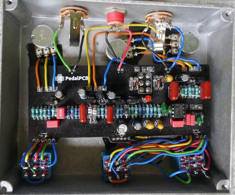

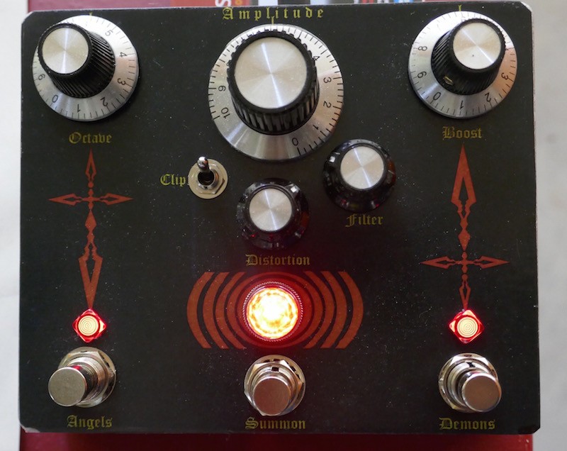

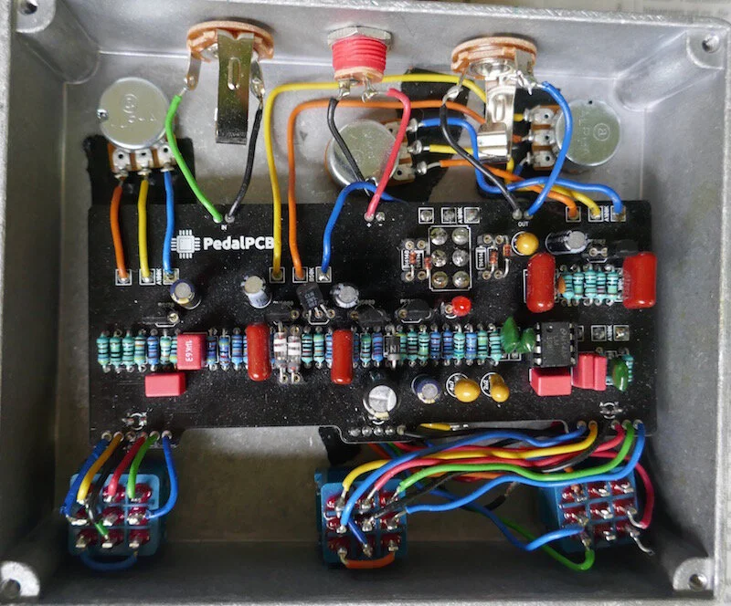

Ich hab die Pedal PCB Platine hier und werd das wohl auch umstellen. Die Mini-Platine gabs da noch nicht beim MD, mit der wär das wohl etwas leichter... Wäre aber auch so nicht sonderlich kompliziert da ein eigenes PCB, Vero oder Lochrasterlayout zu machen. Bzw. findet man die mittlerweile möglicherweise auch einfach.
  • #512
Was verstehst du unter "Layout" und was musstest du weshalb umstellen? Rein interessehalber?
Die Anordnung der Potis und der Fussschalter.
Ich wollte on/off, also die Ratte mit Potis etc., in der Mitte (plus einer fetten Amp-Leuchte).
Dann Boost und Octave, je ein Poti plus Fussschalter, links bzw. rechts davon.
Machte für mich mehr Sinn, war aber schon eher eine Sache des Looks, als der Funktionalität.
Konkret blieb da nur der Kippschalter für Clipping direkt auf der Platine, alle Potis wurden verkabelt und 2 der 3 Fussschalter verschoben.
Resultat: Spaghetti à gogo, aber nicht allzu schumannesque, hoffe ich.

Ok - bei Layout muss ich immer ans PCB-Layout denken. ;-)
Dachte halt, dass die Funktion fehlerhaft ist bzw. die Kiste einfach FALSCH/ANDERS/WHATEVER klingt.
Dann ist alles klar! Biste zufrieden?
Sehr zufrieden, die Kiste klingt SUPER (und sieht dabei gut aus ;-) ).

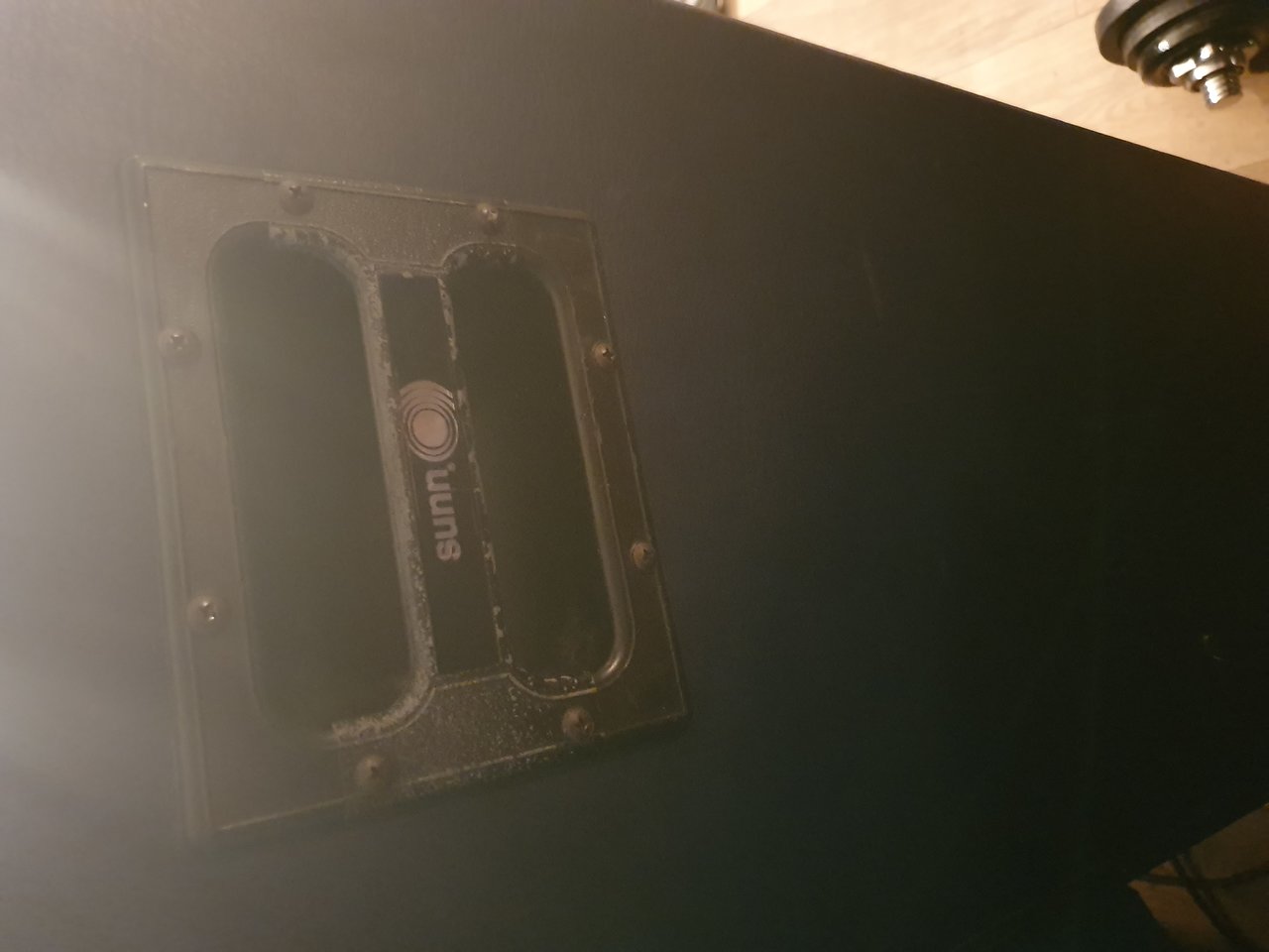

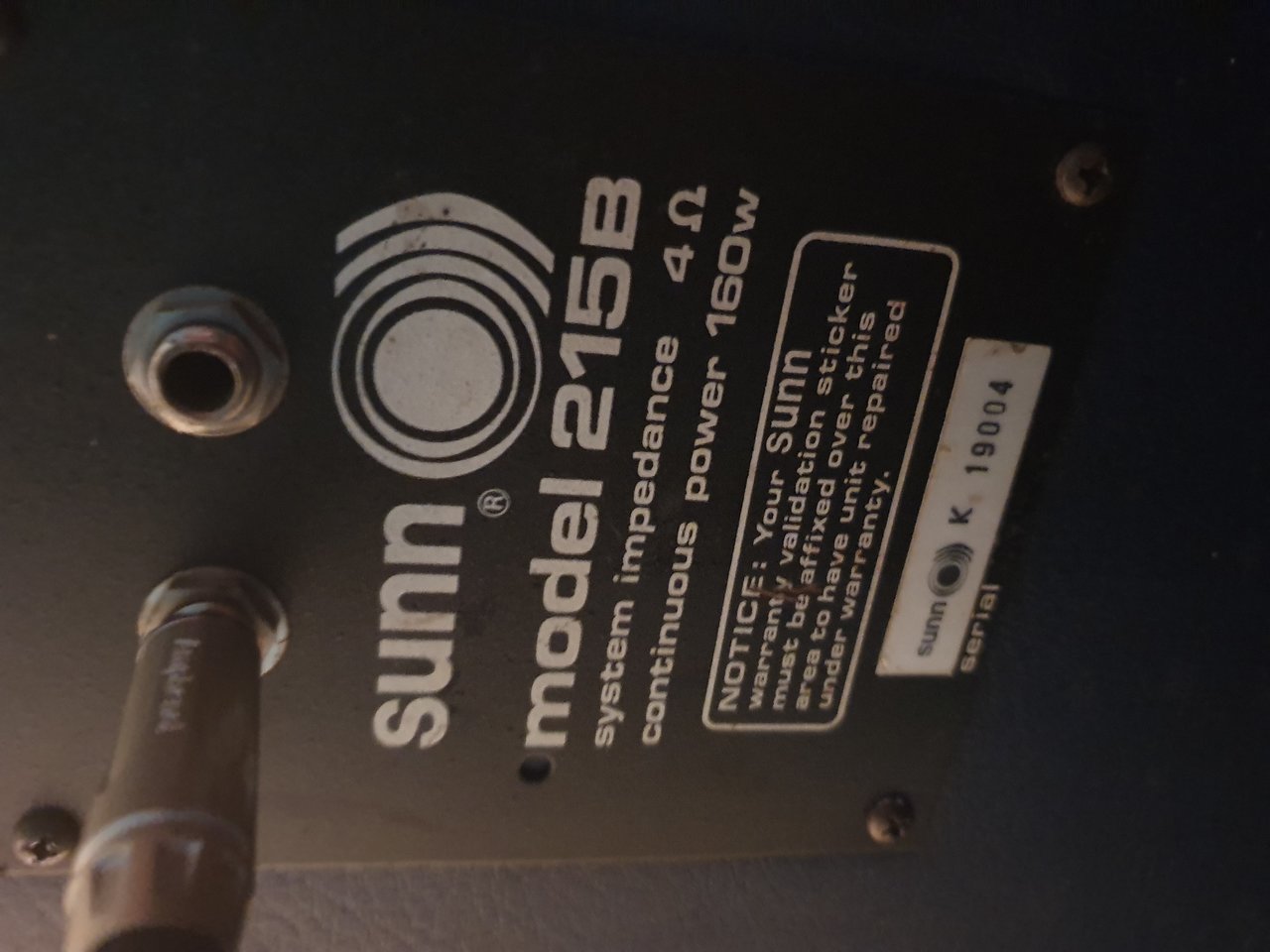

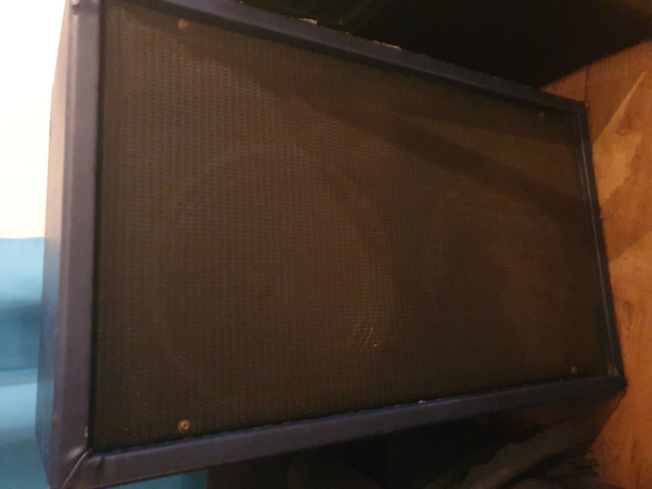

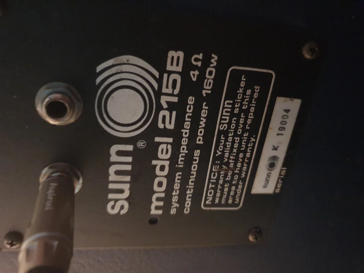

Hallo in die Runde ! Hat wer ne Idee von wann diese Box ist. Ich finde nix im Netz ? Und die auf den Bildern im Netz sind anders als meine ? Danke schonma15760908743782804340409184618310.webp15760909039006811044116281601332.webp1576090920129757311995503672530.webpl !
  • #517
Kompliziert. Hast du die Box denn, sind die Fotos von dir?
Tippe auf entweder Umbau oder Verwertung einer 215 aus entweder einer 215B aus Alpha/Beta Zeiten, dann wäre sie in ein neues Gehäuse verpflanzt worden.
Oder die 215B wie sie unter Fender zum Coliseum-300 zugehörig gebaut wurde, nur dass jemand die Gitter vor den Speakern abgenommen und durch ein durchgehendes ersetzt hat. Weiß aber grad nicht ob die Fender Sunn Cabs solche Griffe hatten und kenne die Plakette die die hinten haben nicht.
Auf jeden Fall hatten beide Eckbeschläge und der Bezug hier sieht auch merkwürdig aus, ist der Violett?
  • #518
Ja, das ist meine Box. Meine Bilder. Der Tolex ist blau ?! Das wurde bestimmt nachträglich gemacht. Die alten Boxen hatten so Kanten auf den Ecken. Die fehlen hier. Aber ich finde keine Boxen mit diesen Griffen ?
  • #519
Die Box sollte aus den 80ern sein - denkschma. Tolex ist aber "neu".
  • #520
Ist auch meine Vermutung. Ich finde halt keine die ihr ähnlich sieht. Grundsötzlich hat sie an der Seite die Gummifüsse und Einlassungen für Rollen. Das heisst die sollte egtl. mal längs aufgestellt werden, nicht hochkant. Die 80er Boxen stehen alle Hochkant und haben die Rollen woanders !? :nix:
