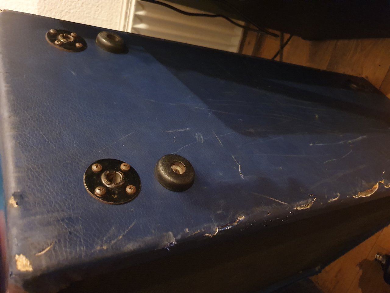

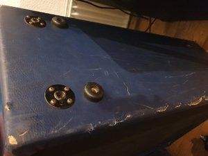

So, hier mochmal die Unterseite, bzw. Seite.Danke schonmal für die Antworten! Wenn ein 300 T draufsteht ist die Box zu schmal ?! Dafür wurde sie offensichtlich nicht gemacht. Auch die nur 180 15761672453307430935147475625147.jpgWatt bringen mich ins grübeln. Die 80er Modelle haben 300 meine ich ?! :nix:

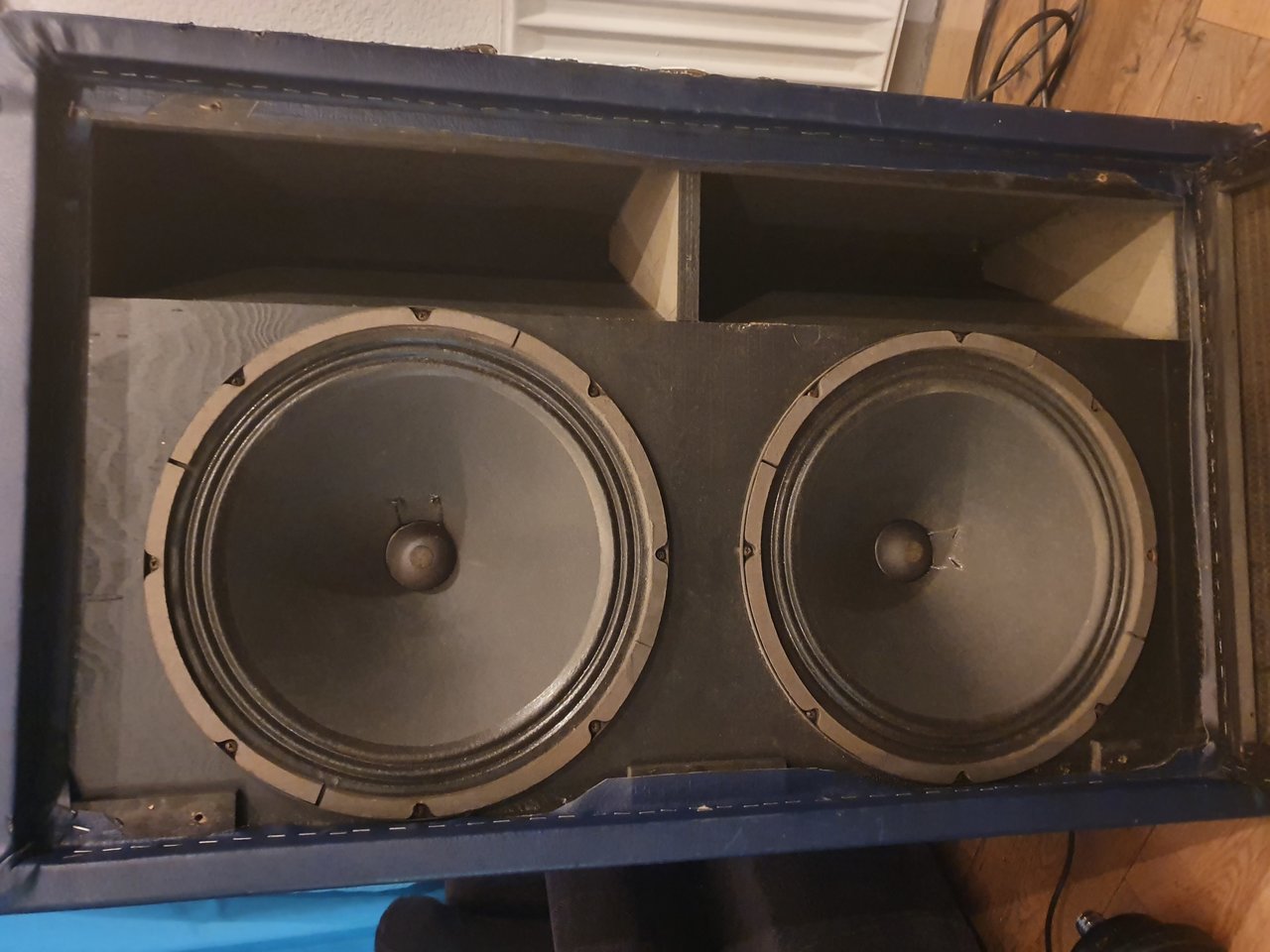

Si, hier jetzt von innen. Sieht schon aus wie die 80er. Aber die Abmessungen sind irgendwie anders !?15765136903371959112615321082921.jpg

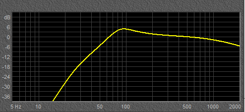

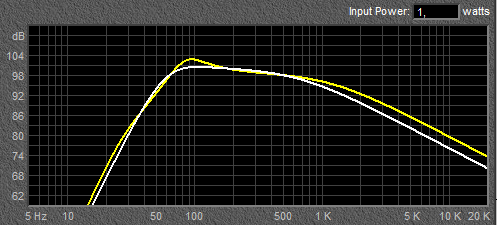

Ich gehe mal von 95 Litern aus weil neben dem Port selbst noch Verstrebungen, Portabdeckung und Lautsprecher zusätzlich Volumen verdrängen.
Boxentuning damit ca. 54 Hz
Oberton 15L
LaVoce FBass 15-20
Wirkungsgrad im Vergleich
Der LaVoce hat faktisch etwas mehr Bass-Wumms zu bieten

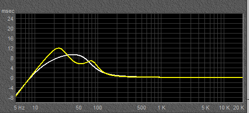

Gruppenlaufzeit
Die Gruppenlaufzeit für den LaVoce sieht etwas "wirr" aus. Wenn der für sich alleine spielt dann kann es egal sein.
Man sieht aber schon am Frequenzgang dass grösseres Volumen für den LaVoce "geeigneter" wäre.
Meiner Meinung nach würden die beiden nicht sonderlich gut miteinander harmonieren. Die Dämpfungseigenschaften werden zu unterschiedlich sein und der Verstärker hat dann keine Chance mehr beide gleichzeitig bzw. adäquat ein- und auszuregeln.
Das ist dann ähnlich als würde der eine "Hüh" rufen während der andere gleichzeitig "Hott" schreit, da weiss der Gaul (der Verstärker) dann auch nicht mehr was er tun soll, hm, vielleicht rückwärts galoppieren?
Phasengang erspar ich mir. Das wird meist zu sehr überbewertet.

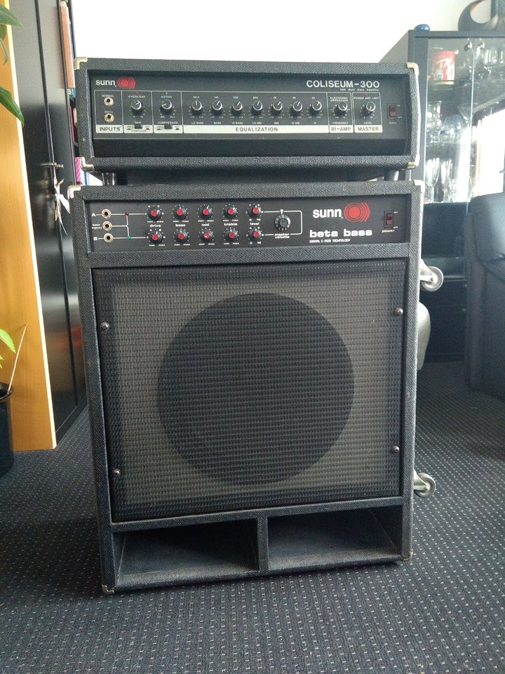

Neu eingezogen auch bei mir:
Sunn Beta Bass 115 Combo. Höllenlaut, höllenschwer und ein Zerrsound, der einfach Bombe ist :) Hier mit seinem cleanen Bruder zu sehen :)
Jetzt bräuchte ich nur noch einen Footswitch, der ist bei dem Gerät ja recht speziell vom Anschluss her und leider original noch seltener als der Amp...
Bei Reverb gibts einen griechischen Händler, der wohl welche baut. Muss ich mal schauen :gruebel:

Glückwunsch - ich kann dir auch so einen Fußschalter bauen, wenn du willst.

hach, den hätte ich auch gern wieder, nur ohne mitschwingendes klappergehäuse und als top bitte!
  • #538
Spiele auch mit den Gedanken, die Komponenten zu trennen und ein Gehäuse für den Verstärkerteil machen zu lassen. Die Flexibiltät von nem Top ist da einfach verlockend.
Bei den (nicht über Master auf 3 herausgehenden, das war schon heftig) Tests hat außer Sachen in Raum nichts geklappert :)
