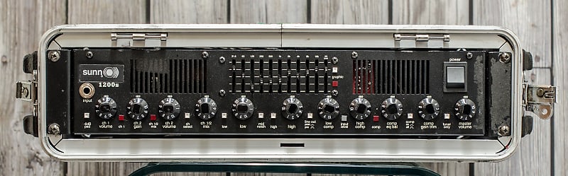

Sunn 1200S
Optisch sieht der Amp wesentlich besser aus als auf den Bildern, die abgewetzte Stelle auf der rechten Seite waren nur ein paar Aufkleberreste und sind schon entfernt. Habe die Kiste auch direkt aufgeschraubt und das Netzkabel mit englischem Stecker gegen nen Schuko getauscht. Auch von innen nix dran, keine Wollmäuse oder sonstige tote Tiere. Die Röhren sind von GrooveTubes, da schau ich erstmal, wie die sich so machen.
Dann mal Kabel umgelötet und ab an die 410 bei mir im Keller... Leck mich am Arsch, das Ding ist ein Biest! Fast schon ne Bestie!
Leistungsmässig entspricht der Amp ja 1:1 dem Genz, allerdings ist die Art der Kraftentfaltung eine ganz andere. Dicke, runde, warme Tiefmitten und ein Punch, daß einem im wahrsten Sinne des Wortes die Luft wegbleibt. Ultratiefe Bässe, selten einen Amp gehört, der so tief runtergeht. Dazu genug "Draht" und Definition, von Wolldecke keine Spur. Der EQ greift gut, die Bänder sind gut gewählt und der Compressor lässt sich dezent einstellen und macht das Ganze noch punchiger ohne zu pumpen.
Hatte den Master jetzt gerade mal auf 2-3, da ist eine Mörderreserve vorhanden. Nachher erstmal in den Proberaum, meine FMCs freuen sich schon!
