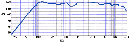

Ich behaupte mal das viele Bassisten glauben eine 810 zB, hätte viel Bass.
Falsch! Eine 810 ist sehr laut und liefert durch die Koppelung der Speaker ein massives Tiefmittenbrett.
Weil ein Bild manchmal mehr Wert ist als 1000 Worte, hier die Frequenzkurve eines 8x10, da sieht man recht schon schön was ab ~120Hz passiert:
Quelle ist dieser Post von Bill Fitzmaurice: http://billfitzmaurice.info/forum/viewtopic.php?t=2357
