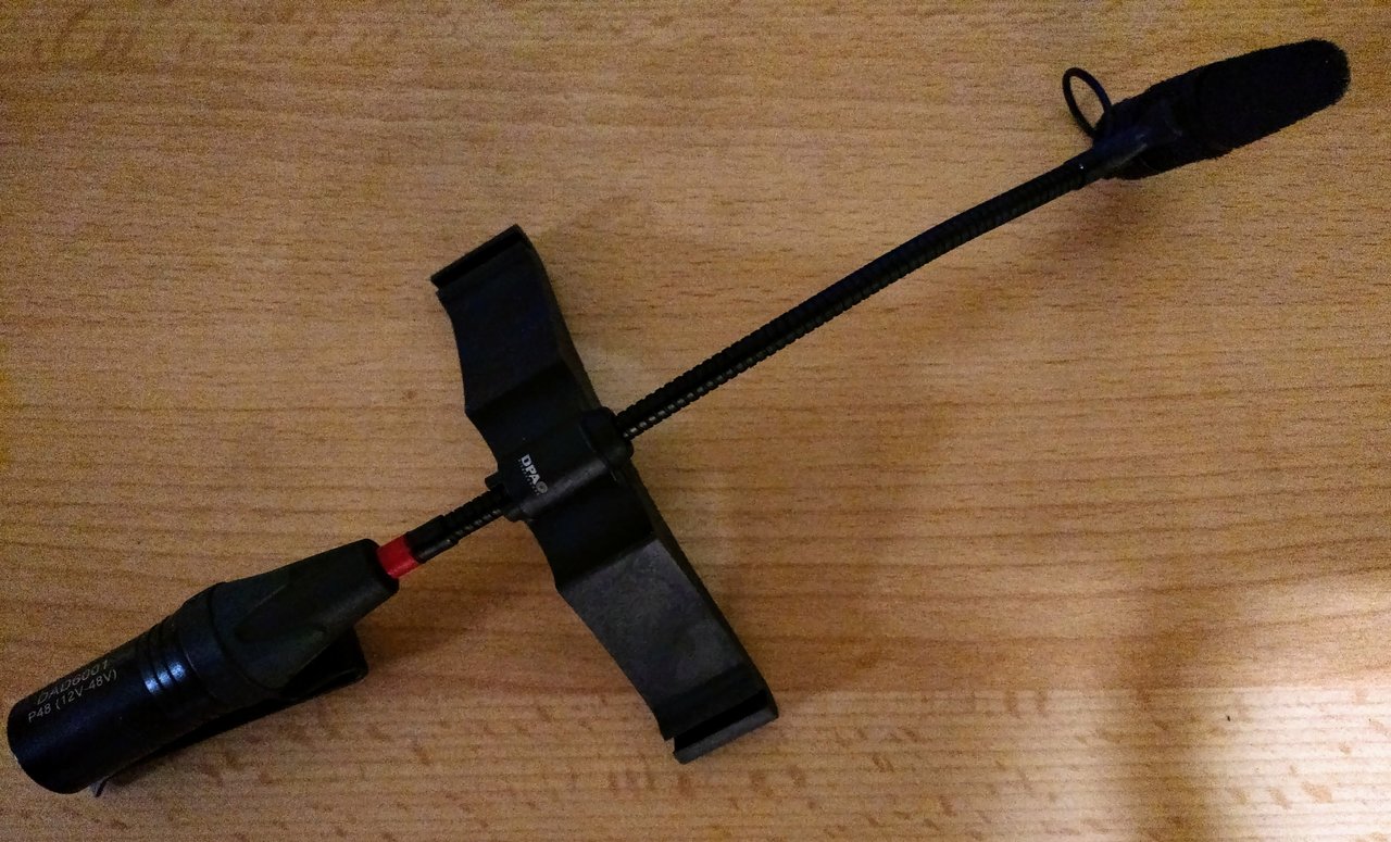

Zuerst probiere ich das DPA d:vote Core 4099 Bass aus. Hier ein Bild des Micros:

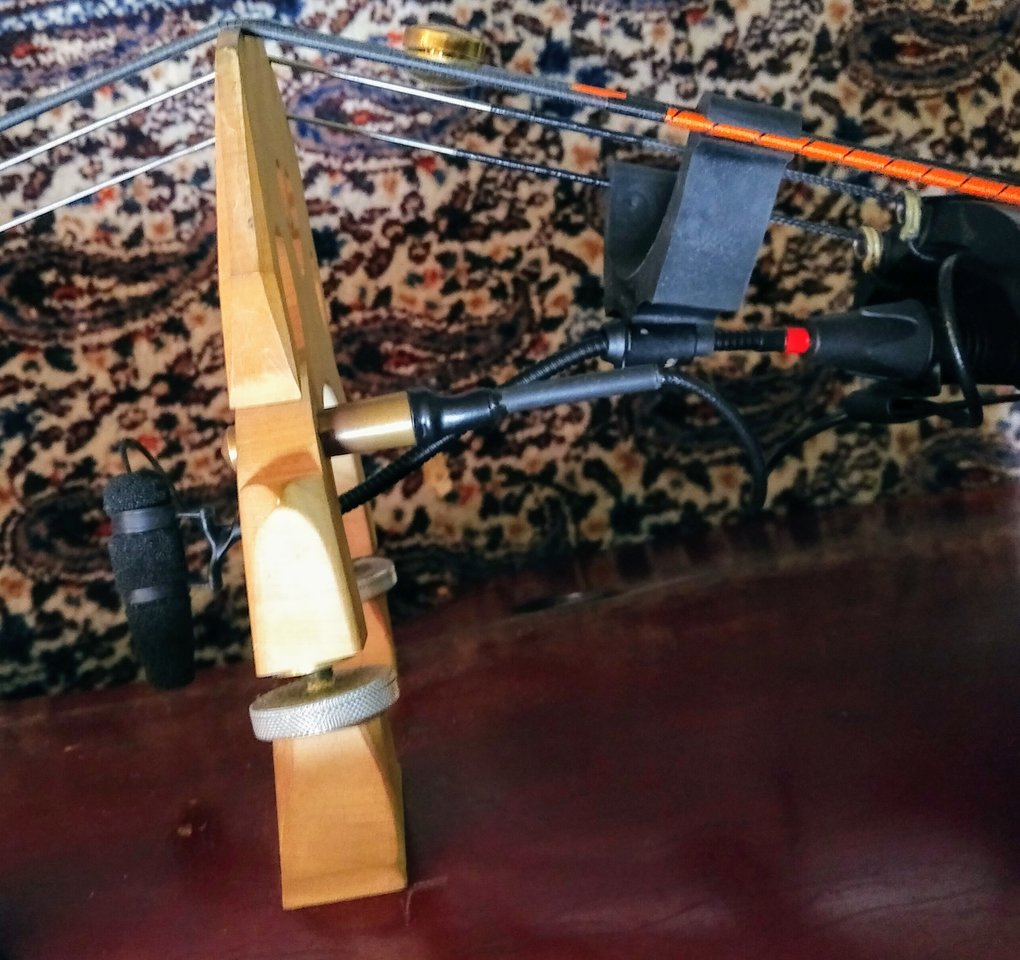

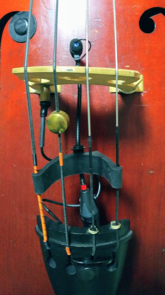

So sieht mein Bass fest verkabelt mit d:vote und passiven Balsereit aus:
Die Montage war etwas Fummelei, mit einem Kabelbinder sind nun aber die beiden Anschlüsse fest am Bass installiert. Die XLR-Stecker anzubringen kostet einen genaueren Blick beim Anschließen aber wenn sie mal dran sind, dann passt es alles und nix wackelt oder surrt.

Die Buchse hast du am Saitenhalter befestigt oder?!?! Mit "beiden Anschlüssen" meinst du den zweiten XLR-Stecker?!? Das sieht jetzt für mich nach einer mehr oder weniger festen Installation aus...
Interessant, dass es "zu wenig Bass" liefert.. hätte ich so jetzt nicht erwartet. Liegt das vielleicht auch ein wenig an der Position des Mikros?
Beide Buchsen sind am Saitenhalter befestigt. Die Installation soll auch fest sein, diesen Bass spiele ich ausschließlich mit Amp, daher soll der Balsereit wie das Micro immer fest montiert sein.
Die Position des Micros ist genau wie von DPA vorgegeben. Ich werde hier natürlich noch experimentieren, könnt ehesten aber bei verschieben des Schwanenhalses (der übrigens angenehm stabil und fest ist) keine so großen Unterschiede feststellen. Aber die größere Testphase beginnt heute ja... ;-)
Grüße Hen
Grüße Hen
