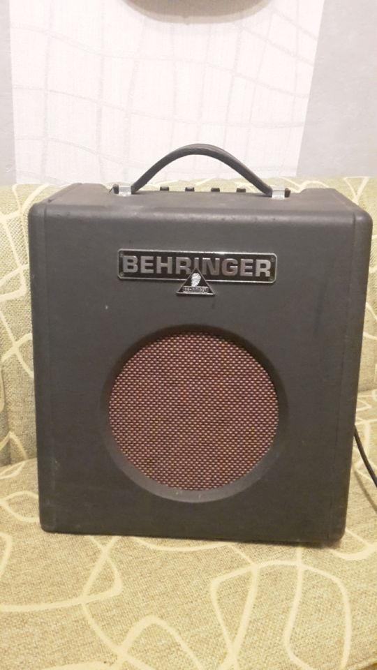

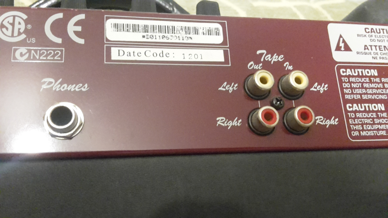

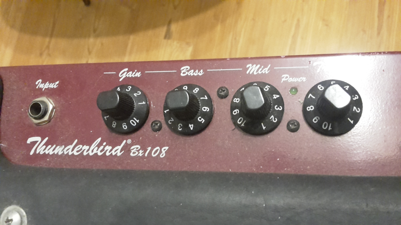

Das einzige was ich bei den ganz kleinen günstigen nutze sind drei Behringer BX 108. Kann ich sehr empfehlen und habe ich bei Leuten verteilt mit denen ich hin und wieder Musik zu Hause mache.
Reaktionen: wjl und claudio
