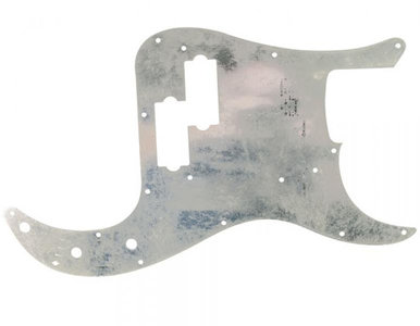

Ja, oder son ganzes Blech (wie es früher war).
(soll nur ein Vorschlag/Idee sein).
  • #127
Ich fahre einige Bass-Sound mit ordentlich Gain und auch gerne mit Zerre / Overdrive davor. Im Bigband-Kontext würde da wahrscheinlich nix zu hören sein, aber bei aggressiveren Sound kommt Dreck im Hintergrund doch schon nervend zum Vorschein. Nervig ist es auch, wenn man z.B. nur mit dem HX-Stomp am üben ist, der ja keine Verbindung zu Erde hat. Da fällt das extrem auf, wenn man die Saiten nicht berührt. Wo der HX-Stomp jetzt fest auf meinem Rockboard verschraubt ist und das Netzteil auch drauf sitzt, habe ich einen Schalter montiert, um das Board bei Bedarf auf PE zu legen. Das bringt eine ganze Menge.
  • #128
(nur ein Vorschlag/Idee).
Nen Preci-Blech dürfte auf nem Jazzy geringfügige Passprobleme haben :-) .. Aber ich weiss was du meinst...
Nen schwarzes 3ply Pickguard sieht einfach endgeil aus und ich möchte das so behalten. Ich werden nach Ostern mal ein neues vom großen T. ordern (Fender USA). Zurückgeben kann ich es ja immer noch, wenn es nur gar nicht passen sollte.

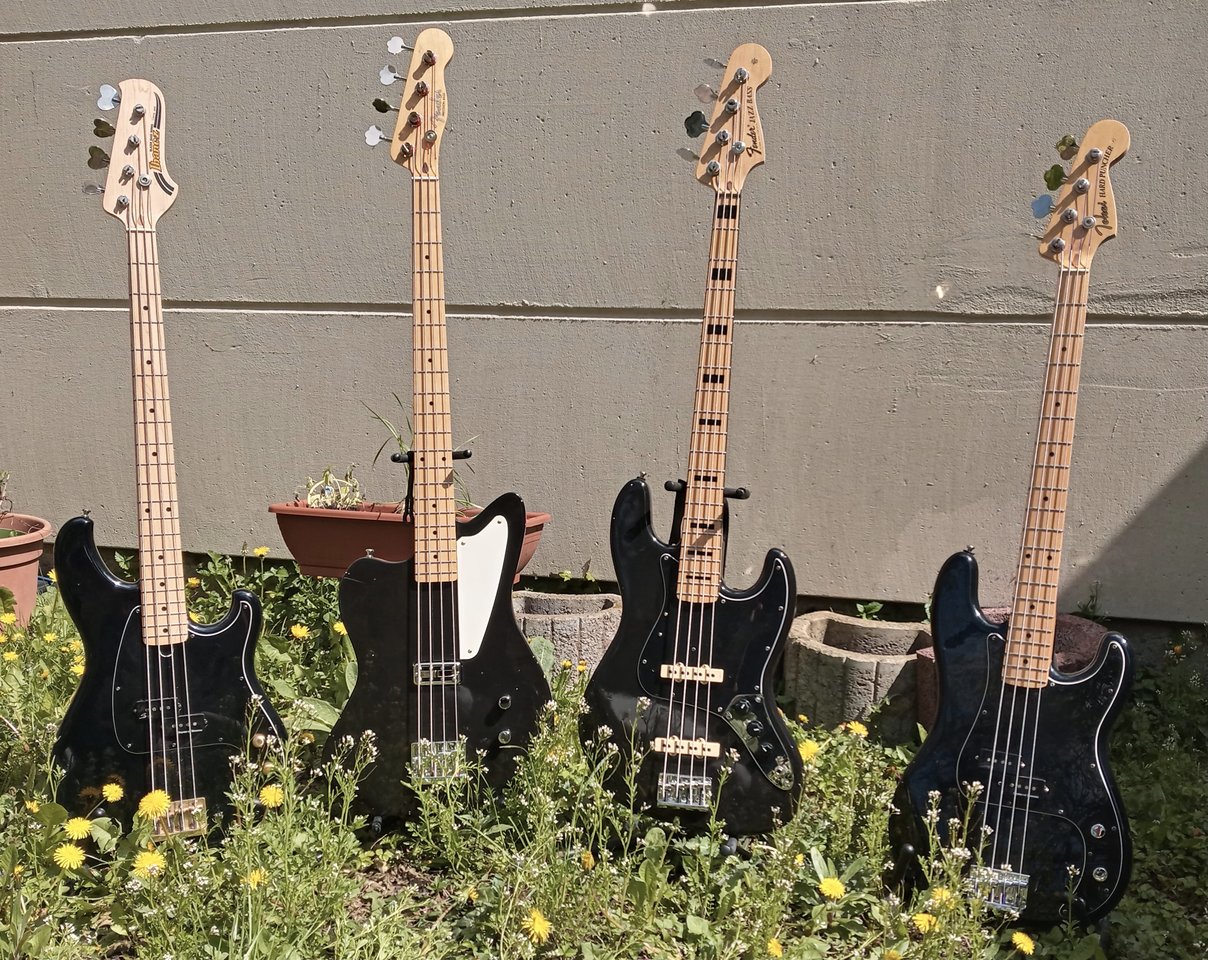

Die Black’n’Maple-Gang auf Sonntagsausflug... 😎
Reaktionen: Jost Halenta, p-basscharly61, Roi Michel und 19 andere

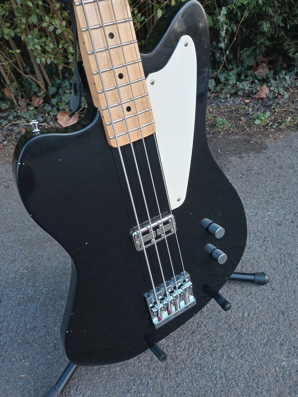

  • #132
Der Fender Bird ist ja hot!
Reaktionen: StonerGreg
  • #133
Danke. 🍻
Das ist eine Cabronita Borracha. Sowas gibt es bei Fender nur im Custom Shop, da wäre mir allerdings der Reibewiderstand zwischen Daumen und Zeigefinger zu groß. 😉

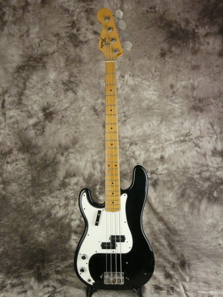

  • #134
Fender Precision
left hand
1968
factory original black
maple cap
Reaktionen: liquid87, DavidNesselhauf, goldbass und 3 andere

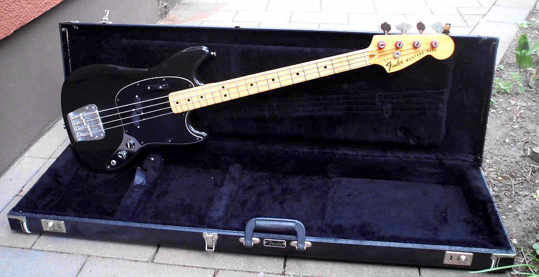

Nicht mehr bei mir:
Fender Precision
factory original >black-over-sunburst<
1973
mint!
Reaktionen: p-basscharly61, Bassman1788, liquid87 und 6 andere

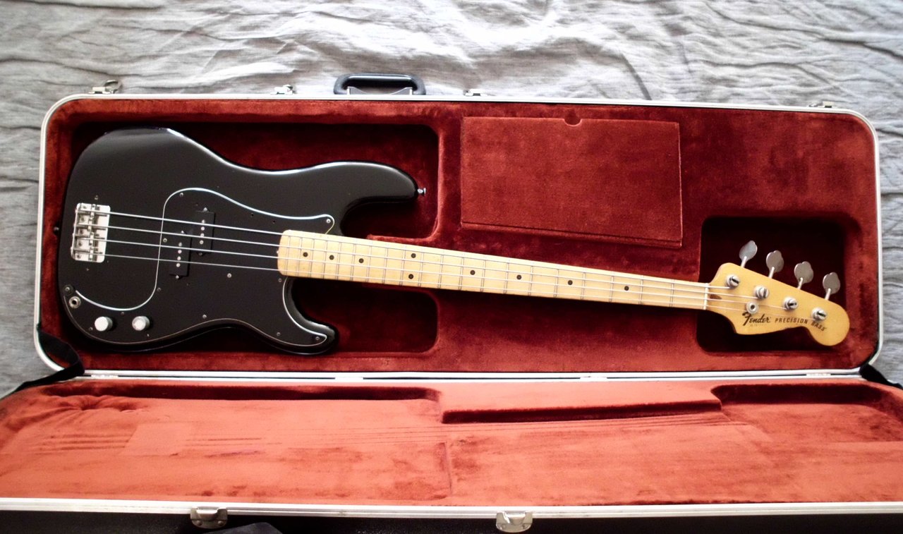

  • #137
Spielt jetzt in Hamburg:
Fender Precision
1976
A-Neck (Jazz-Bass-Maße)
Dieser Bass im Einsatz:
Reaktionen: Jost Halenta, liquid87, RAVEN und 6 andere

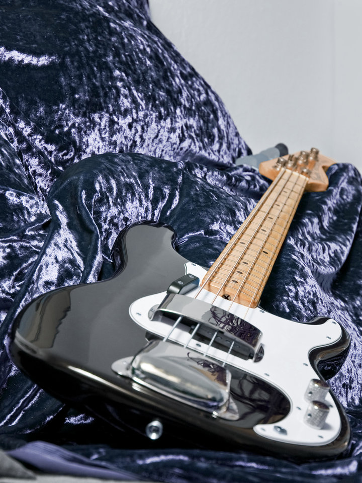

  • #138
Meine beiden BM:
Fender Squier CV 70s Jazz und Precision.
Reaktionen: Jost Halenta, p-basscharly61, Roi Michel und 10 andere
