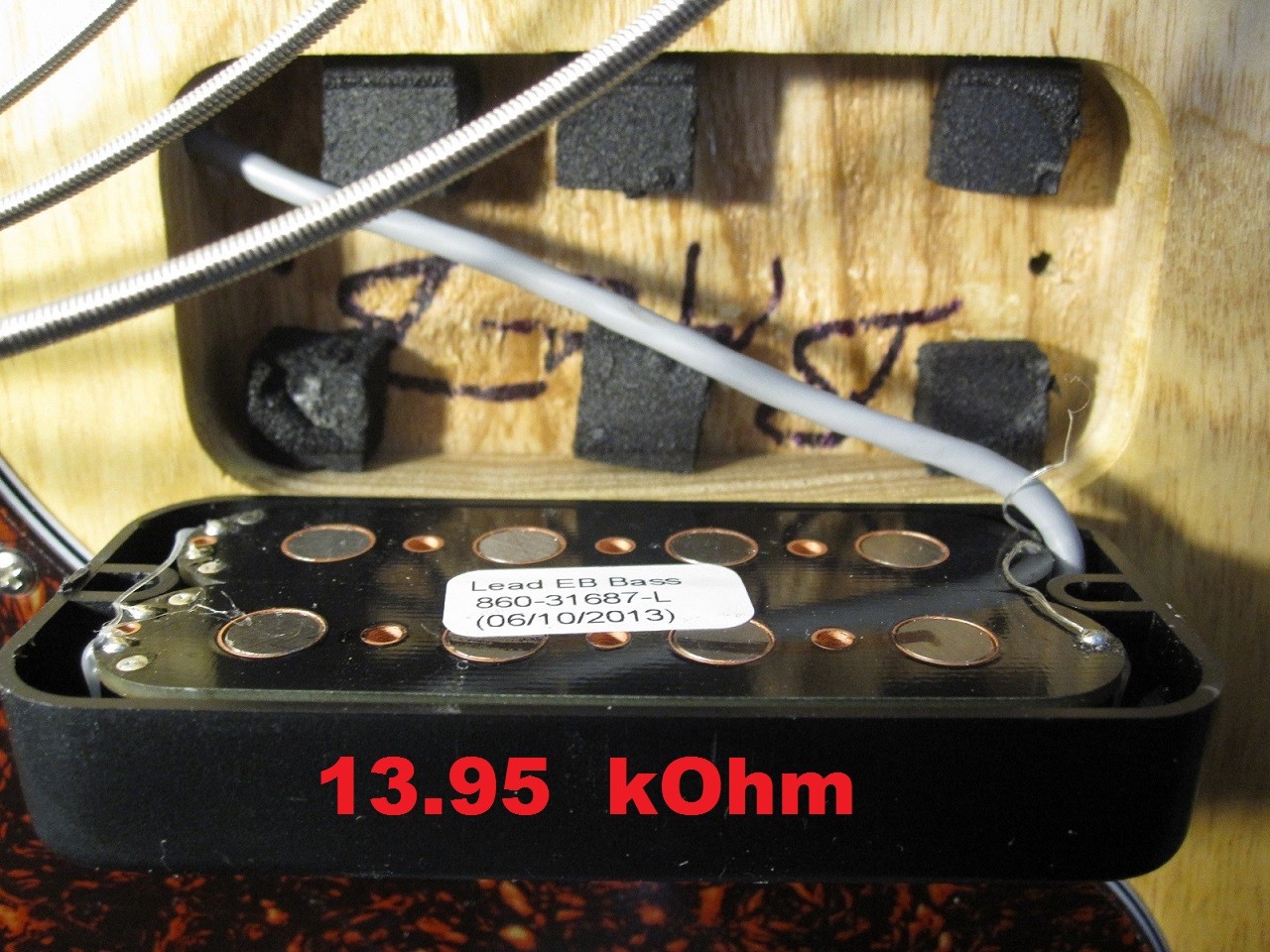

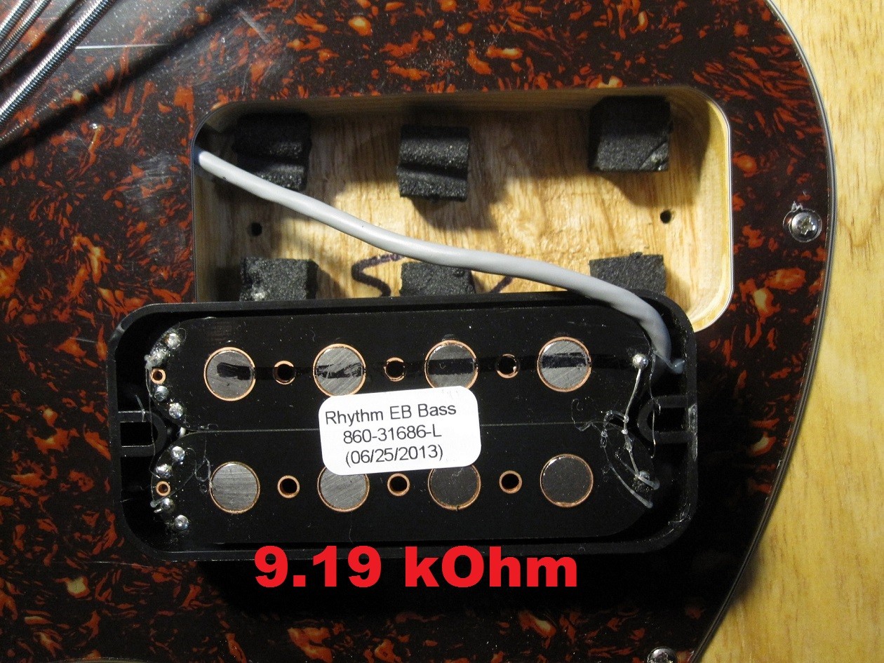

Für besonders Interessierte hätte ich noch die
kOhm Werte meines EB 13 Basses (Natural Vintage Gloss) anzubieten
und zwar 9,19 (Neck / Rhythm PU) sowie 13,95 (Bridge / Lead PU) !
...also im genau umgekehrten Verhältnis wie beim Midtown Bass,
was für mich mehr Sinn ergibt, denn "hinten" schwingen die Saiten
weit weniger was durch die höhere Ausgangslautstärke (mehr
Wicklungen, mehr kOhm) wieder ausgeglichen wird.
Neck PU
Bridge PU
Die Pickupspulen werden beim EB 13 übrigens mittels Heißkleber
am schwarzen Pickup Cover fixiert, was mitunter stümperhaft
durchgeführt wird ! Teilweise ziehen Heißkleberfäden kreuz und quer
unterm Gehäuse entlang, Magnetpole verschließen nicht die dafür
gestanzten Öffnungen an der Gehäuseoberfläche sondern vermitteln den Eindruck, als lägen sie schief oder einige Millimeter ungleich hoch,
da der ganze Spulenkörper schief eingeklebt wurde...
...orignial "handmade" eben !
