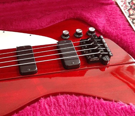

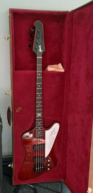

Hatte jetzt endlich die Zeit meine Umbauten zu machen. Miniclover und eine andere Bridge in schwarz - bin nicht unbedingt Chromfan. Bei den Epis hab ich absolut keine Probleme mit der 3 PT Brige, aber beim Gibson musste die Bridge wegen der A-Saite ständig auch auf der E-Saite höher. Zuerst Hipshot bestellt, aber finde das Design hat einen eklatanten Fehler. Da bei den Epis die Gewindehülsen rausstehen, zumindest bei meinen, gibts dort wohl dafür Aussparungen. Da ist dann Luft zwischen Bridge und Korpus und die Schrauben ziehen dann an den Hülsen, das kann über lang nicht gut gehen. Optisch auch wuchtiger als erwartet, hab ich die Babicz nachbestellt und die ist extrem geil. Leider hat die Hipshot an den Kanten der Aussparungen Abdrücke hinterlassen, das meiste wird aber zum Glück von der Babicz verdeckt.
Bin sehr zufrieden. Die Kirsche auf der Torte wären schwarz Pulverbeschichtete PUP-Cover und passende Ringe.

Sehr geil. Wohast du die Tuner und die Bridge bestellt? die Babicz ist hier meist irre teuer...

Hipshot Ultralites bei Bassdirect in UK. Die Babicz in Treppendorf. War leider wirklich nicht billig. Bassdirect ist im Vergleich zum Direktkauf bei Hipshot aber sehr viel billiger. 25Pfund statt 36$ pro Tuner(ohne Zoll/Steuern). Supertone 89Pfund statt ich glaub 129$.
Lieferzeiten waren heftig, da Hipshot die Tuner erst bauen musste und dann noch Corona obendrauf kam.
