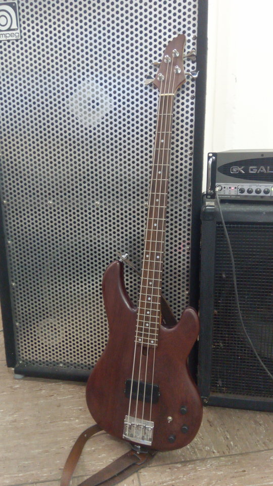

Anhang anzeigen 257570 Ich habe letzte Woche einen SRX 400 in silber bekommen, super Schnäppchen, aufgrund einer Macke am unteren Ende (beim Spielen völlig unsichtbar und materialtechnisch unbedeutend) relaitv günstig.
Der gesellt sich nun schön neben meinen schwarzen SRX 360. Konnte ihn bisher nur kurz testen, unverstärkt, verhält sich spieltechnisch jedenfalls exakt wie der 360er... also genauso wie ich es mir vorgestellt habe. Super leichte Bespielbarkeit ... typisch SRX eben.
Der EQ scheint ja im Gegensatz zum 360 völlig anders aufgebaut zu sein, ist sozusagen ein Bass-Boost/Badewannen-EQ Regler. Bin gespannt. Wollte ihn ja zuerst als Bastelbass missbrauchen, aber ich glaube, der Pickup mit dem speziellen EQ hat es in sich und bleibt wohl.

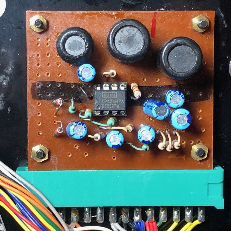

Wer seinem Ibanez Musician Bass klanglich eine Frischzellenkur verpassen möchte, dem kann ich wärmstens die Ausgabe von €3,50 für einen OPA2134 OP Amp empfehlen (von Burr Brown/TI, gibt es z.b. bei www.reichelt.de).
Den alten MC1458P aus der Platine auslöten, idealerweise einen gedrehten DIP-8 Sockel reinlöten und dann den OPA2134 installieren, fertig. Selbst bei voll aufgedrehten Höhen und Mitten ist danach kaum noch rauschen zu hören. Der Klang über den aktivem Preamp ist sehr definiert und klar im Vergleich zum ab Werk verbauten MC1458P, das ist schon bei neutraler Klangreglerstellung im Vergleich zum Passivmodus gut zu hören.
Einziger Nachteil ist die höhere Stromaufnahme, dadurch sinkt die Batterielebensdauer auf 80-120 Stunden, je nach Batteriequalität. Das sind 2 Batterien pro Jahr bei 4 Stunden spielen pro Woche, also noch übersichtlich.

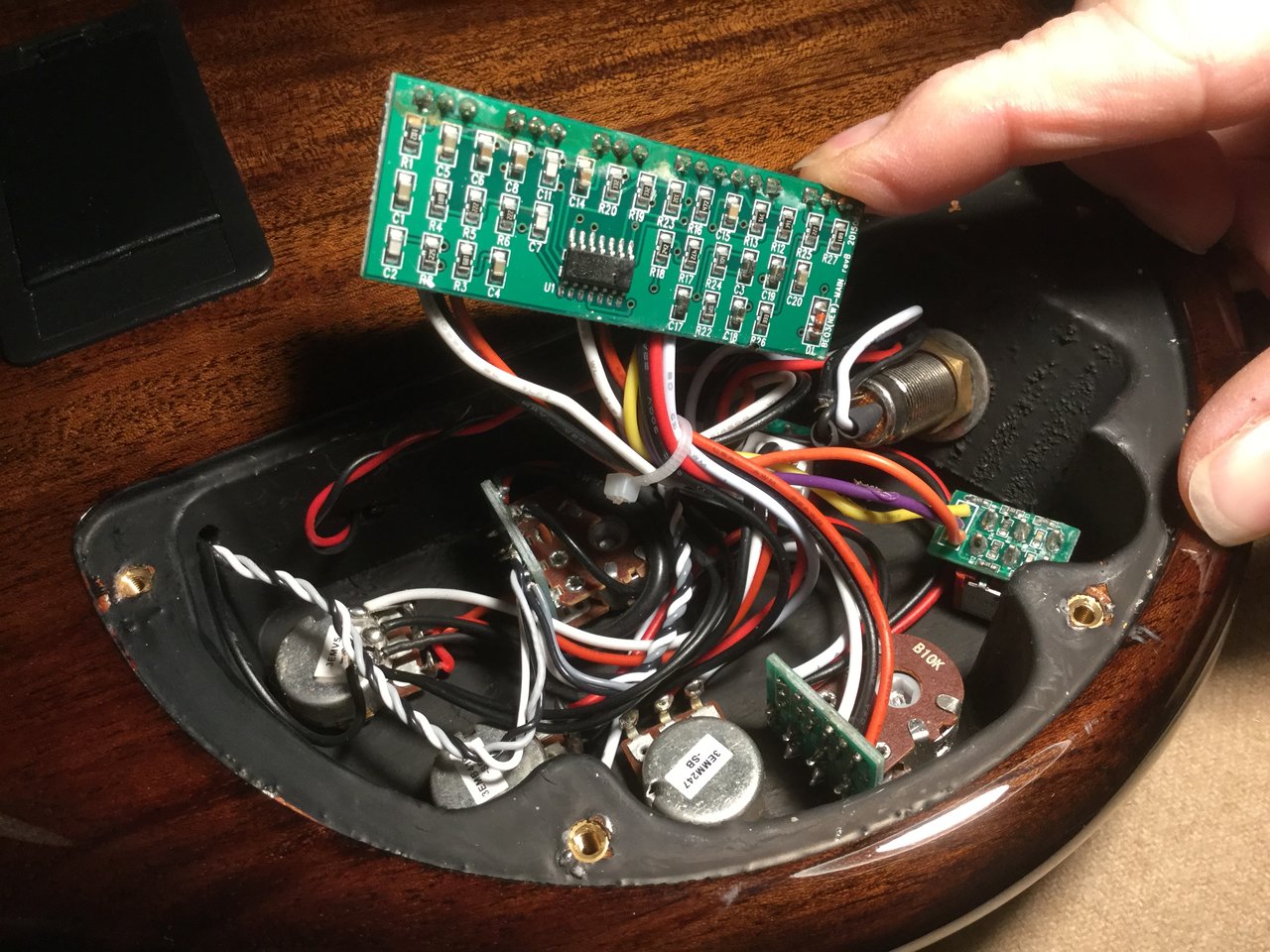

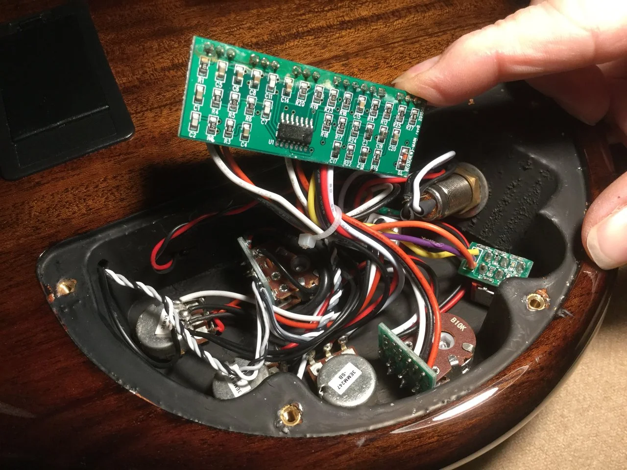

Hallo,
ich bin seid knapp einem Jahr stolzer Besitzer eines SR1400 MLG. Den Bass mag ich schon sehr, allerdings hat das Tierchen einen wunden Punkt: er rauscht schon sehr deutlich bei aktivierten Preamp. Diesen findet man ja scheinbar in allen Premium Bässen. Hat jemand von euch den Amp getauscht? Die gleichen Funktionalität würde ich schon gern behalten. Würde eine bessere Isolation des Elektronikfaches helfen? Bitte teilt eure Erfahrungen bitte mit mir....
Das sieht wie der von Cort entwickelte Preamp mit Klangregelung aus. Da sind nach meiner Erinnerung 3x TL062 Op Amps drauf. Tausch die gegen TL072 aus und Du bist das Rauschen los. Dafür ist der Batterieverbrauch etwas höher.
  • #3.916
Hallo, das schau ich mir am WE mal an.... Danke.
  • #3.917
Die Schaumstofffolie auf der Bauteileseite vom Preamp bekommst Du einfach ab, wenn Du die Platine mit dem Fön auf 40-50 Grad erwärmst.
Na, ganz so einfach wirds wohl nicht....

Was steht auf dem SMD drauf, TLC064?
