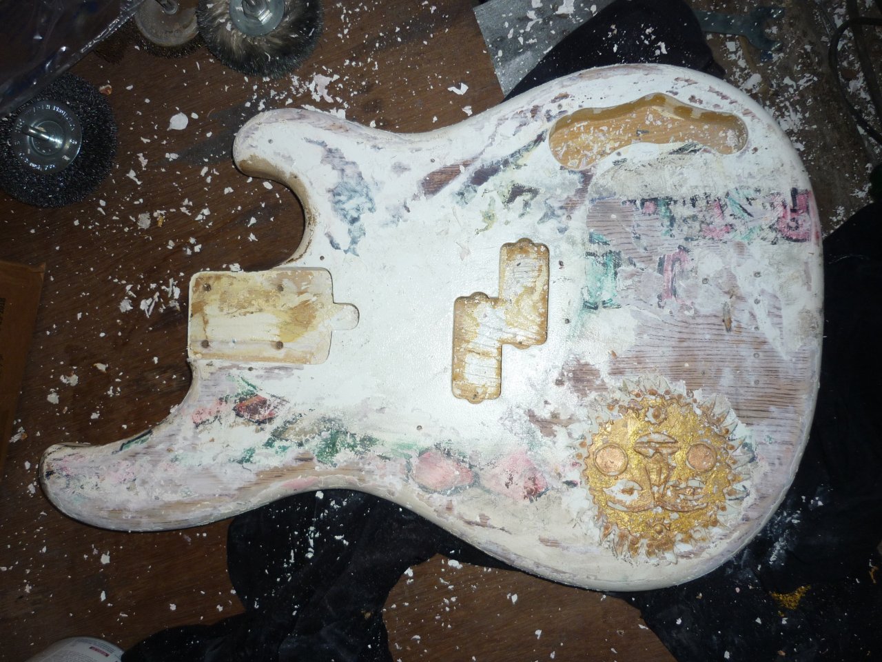

Gestern ging`s auch schon an die Entlackung. Ist irgendein sehr dicker Lackk. Erst dachte ich Wandfarbe. Ich denke aber eher irgendwas in Richtung Heizungslack. Die Sonne ist erhaben aufmodelliert.... ziemlich hartes Zeug. Mit Mühe und diversen Lösungsmitteln geht`s aber alles ab.
Stufe 1:

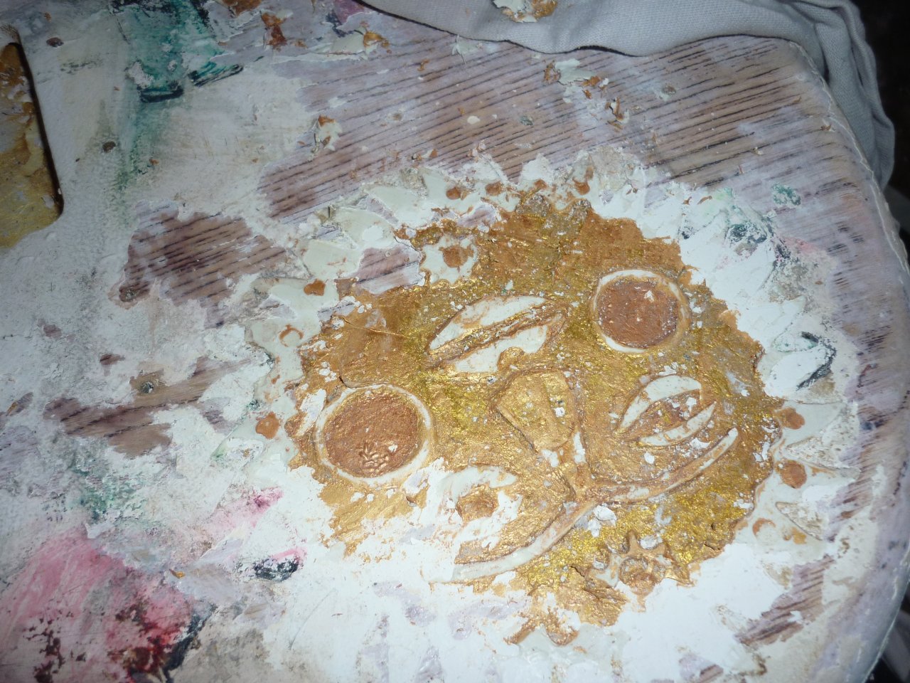

Hier die schöne Sonne (NEIN, das ist kein Punkrock!!!!):
Und nochmal etwas weiter. Man sieht gut, dass die Originalfarbe "TV" war. Also Traditional Violin. Leider wurde sehr gründlich angeschliffen bevor eher weniger gründlich die weiße Farbe aufgerollt wurde.

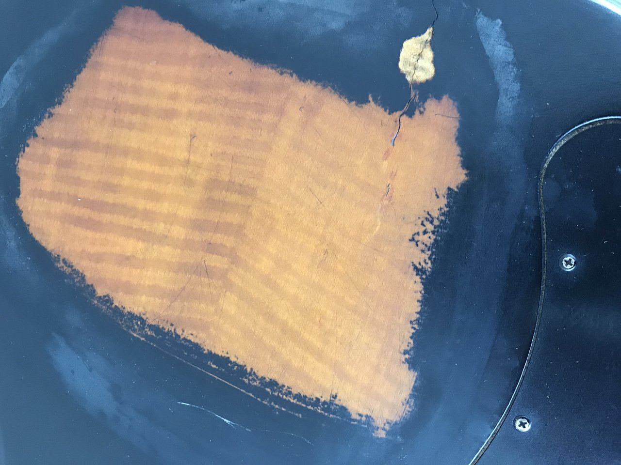

Der Tipp mit dem Aceton ist super.
Der „Rückseiten-Versuch“ mit dem Aceton-Nagellackentferner meiner Liebsten sieht schon mal sehr vielversprechend auch und enthüllt ein schöne flamed maple Decke. (Aber auch einen fetten Riss im Holz. Egal. Weiter.)
Danke hui.
LG
Martin
Reaktionen: Talentfrei, fiss-a-wiss, Tornadone und 3 andere
  • #3.965

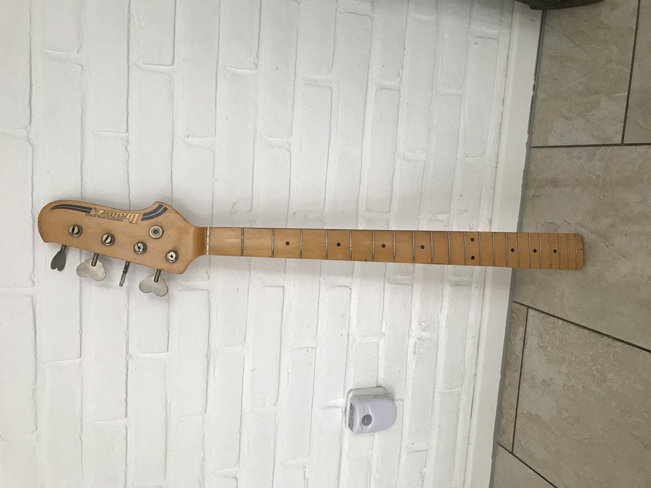

  • #3.966
Merci. Habe ich gerade auch schon dran gedacht. ;-)
Hals ist jetzt auch ab.
Reaktionen: hui

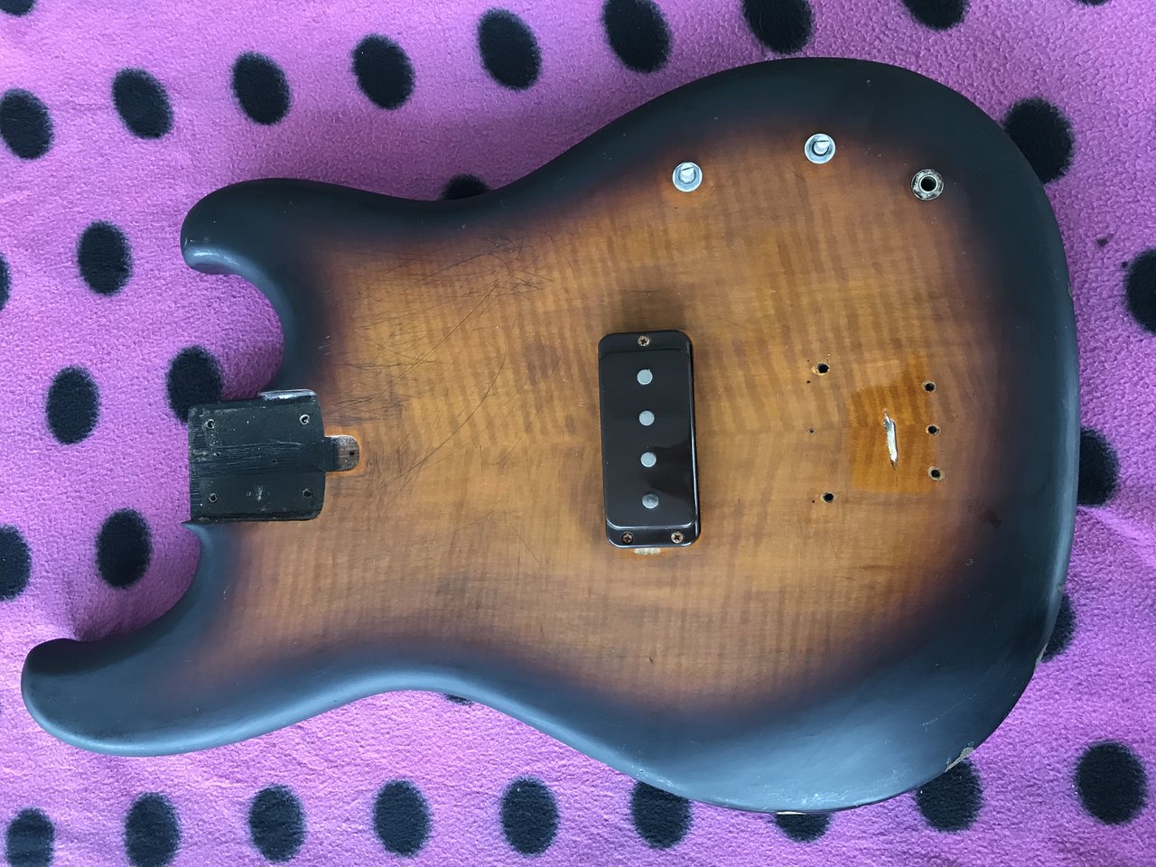

Und der Bass ließ sich auch sehr gut auf meine bevorzugte Saitenlage einstellen. Auch ohne den Trussrod zu bemühen.
Womit poliere ich den Originallack dann hinterher am besten? (Ihr merkt schon: von Holzarbeiten habe ich wenig Ahnung.)
.... und das Kabel zwischen PU und den Potis muss ich wohl kappen....
(... addressing the challenges as they cross my path ....)

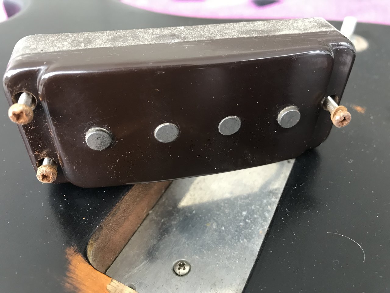

Die PU-Schrauben sind an Kopf und Unterlegscheibe stark verrostet, sonst aber o.k..
Da muss ich mal mit einer feinen Drahtbürste ran.
Reaktionen: Tornadone, fiss-a-wiss und hui

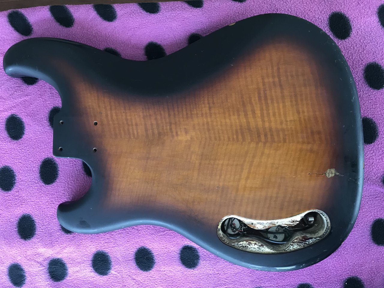

Ich bin ein gutes Stück weitergekommen. Aceton macht den Job sehr gut.
Reaktionen: Majbass, claudio, hui und eine weitere Person

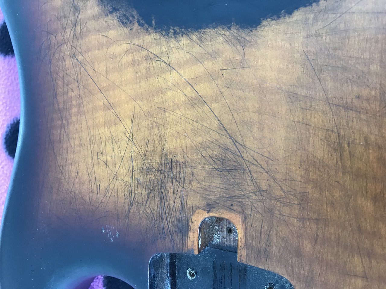

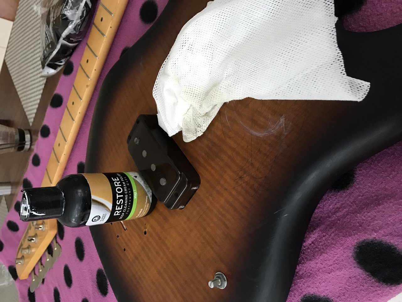

Teilweise auf der Vorderseite doch recht stark zerkratzt der Originallack.
Hat aber auch was!
Jetzt geht‘s ans polieren. Mal sehen was im Baumarkt für Mittelchen gibt.
Bis später.
Reaktionen: Tornadone, StonerGreg und fiss-a-wiss
  • #3.978
Hat aber auch was!
Bis später.
wenn du noch weiter versuchen magst:
mit aceton und einer feinen bürste die kratzer ausbürsten. es geht beispielsweise eine schuh- oder handbürste mit naturfasern. (vorsicht mit aceton und nylonbürsten o.ä....). immer schön in richtung der kratzer bürsten. da wirst du noch einiges rausbringen.... obwohl- eigentlich noch sexy, diese kratzer....
danach hast du verschiedene optionen für's polieren.
1. budget-variante: zunächst mal vorsichtig schleifen mit schleifklotz und 1200er nassschleifpapier (keep away from the edges!!!!) . anschliessend polieren mit autolack polierpaste und danach mit kleinkinder-zahnpaste, von hand unter zuhilfenahme von abgesifften t-shirts. wird schön, braucht aber viel geduld und gibt krämpfe.
2. dasselbe aber zunächst für die partie mit der auto-polierpaste unter zuhilfenahme eines polierpads, das du auf eine bohrmaschine aufsetzen kannst. vorsicht, keine zu schnelle rotation und immer in bewegung bleiben, sonst brennt sich das poliermittel regelrecht in den lack.
3. zunächst mit 1200er schleifpapier und anschliessend mit polier- micromesh, findest du z.b. bei rockinger.
https://www.rockinger.com/index.php/de/Micro-Mesh-Soft-Pad-Set/c-WG181/a-09168
wenn du trotz deiner liebe zu narben fragen zum ausbessern von chips hast, kannst du dich gern wieder melden.
...und vergiss nicht, uns auf dem laufenden zu halten ;-)

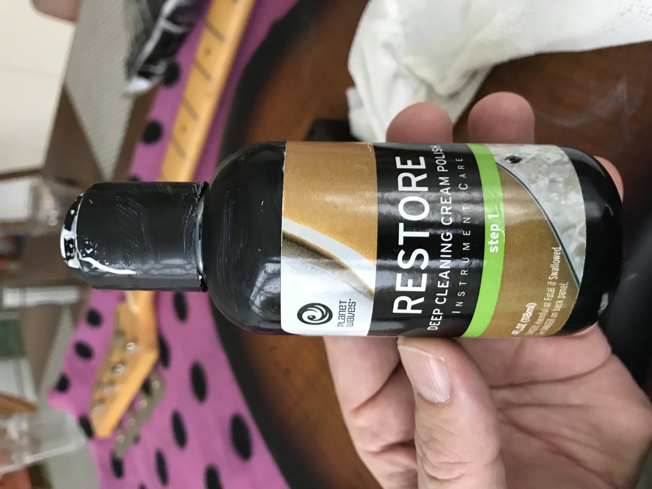

Im Regal habe ich noch Polier Creme gefunden, die vor Jahren mal gekauft haben muss. Mal sehen, ob das - zusammen mit einem Autopoliertuch - funktioniert.
Reaktionen: hui und Talentfrei

Habe jetzt erst Deinen Hinweis aus Vorschleifen mit 1200er Papier gelesen.
Mal sehen, ob ich so etwas noch im Keller habe.
Ist wahrscheinlich effektiver: erst anschleifen, dann polieren.
Ich mache das per Hand.
