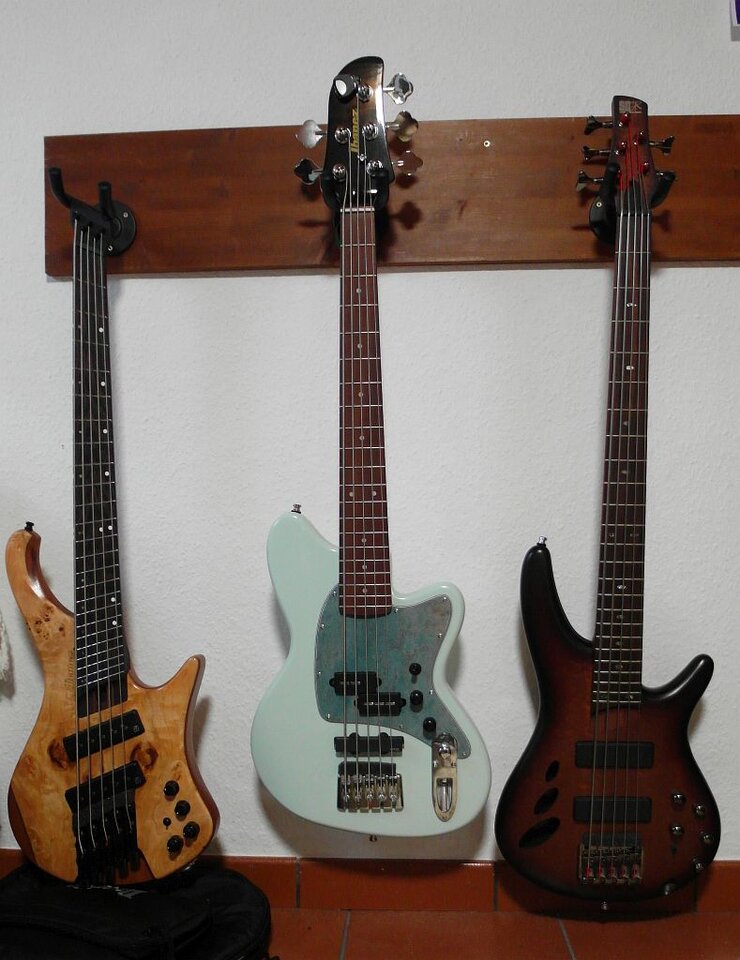

Ich hab 3 Ibanätzchen, spiele den SR fast nie und von den beiden Shorties am liebsten den billigen. Hab ich allerdings auch einigermaßen verändert, so daß er dann unterm Strich auch gar nicht mehr soo billig war.

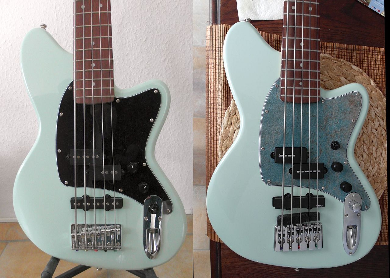

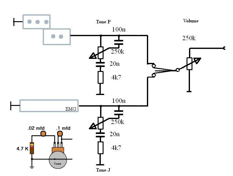

Ist ein 5er,also ein TMB35. So weit ich es noch erinnere, hab ich als erstes die Brücke gegen eine 3D-Brücke getauscht, weil ich das Griffbrett beim 5er in den oberen Bünden schon recht breit fand. Dann hab ich die Elektronik umgebaut, da ich anfangs dachte, ich könnte den mageren Klang damit verbessern. Ist eine Greasebucket-Schaltung reingekommen und ein Pickup-Umschalter, was die Sache aber nur bedingt verbessert hat. Deshalb hab ich dann zunächst den Steg-PU gegen einen EMG getauscht und später noch den Splitcoil gegen einen Blade von Nordstrand. Die Saiten hatte ich gleich anfangs schon gegen Halfrounds getauscht. Als mir das dann klanglich gefallen hat, mußte noch was fürs Auge ran, siehe Pickguard. Letzteres ist aber wie immer Geschmackssache. Obwohl... der Klang ja eigentlich auch. :-) Schaltung und Pre/Post-pics anbei.

Super merci, und wie klingt er zu Vorher?
  • #5.265
Beide Pickups sind deutlich präsenter, wobei der Blade so viel Output hat, daß ich ihn gar nicht weit genug runterschrauben kann. Insofern macht sich das beim Umschalten von Jazz auf Preci durch einen kleinen Lautstärkesprung bemerkbar. Ich spiele ihn aber meistens in Mittelstellung, irgendwann mache ich die Elektronik vielleicht noch mal auf und gleiche die Pegel an. Eine Möglichkeit wären Doppelpotis, dann könnte jeder Pickup einen eigenen Lautstärkeregler bekommen, oder aber ein Festwiderstand im Signalweg des Splitcoil. Für den Moment ist aber so erstmal gut, bisher hab ich das Umschalten der Pickups innerhalb eines Songs eh noch nicht gebraucht und Bodentreter gäbe es ja notfalls auch noch.

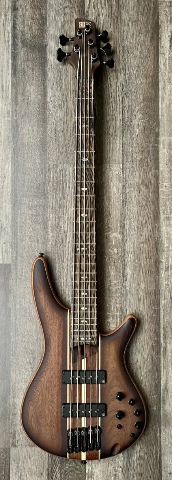

Habe mir heute einen neuen Backup-Bass gegönnt (SR1355B):
Sehr feines Teil und eigentlich schon fast zu schade für ein Backup Instrument.
Den werde ich bestimmt doch auch häufiger mal spielen.
Das Panga Panga Holz erinnert mich doch sehr stark an meinen ehemaligen 1998er Warwick Thumb Bolt on.
Durch eine kleine Macke am Headstock bin ich wirklich sehr günstig an den Soundgear dran gekommen, aber die ansonsten aufgerufenen knapp 1500€ finde ich wirklich gerechtfertigt für die Premium Serie.
Nordstrand Big Single und Gotoh Tuner sind ja schon eine feine Sache.
Das Holz ist wirklich aufwändig verarbeitet. Da gibt es nichts zu mäkeln.
Saitenlage geht schön knackig tief trotz Plek, genau so, wie ich es mag.
Die Potiknöpfe würde ich wohl noch austauschen wollen und dann noch passende Straplocks, aber das war es dann auch schon.
Bin wirklich sehr begeistert von dem Ding!

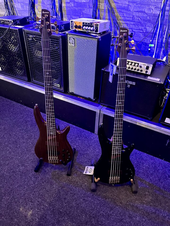

Da wir jetzt mit den ersten Probe-Recordings der neuen Scheibe angefangen haben, habe ich gemerkt, dass so ein knackiger Jazzy auf Sterioden am besten passt.
Wollte ja eigentlich einen Spector Classic 5 haben, aber der, den ich hier hatte, war echt Mist und dafür viel zu teuer.
Daher dann der Ibby, der dem Classic ja recht nahe kommt von der Machart her.
Kann ich also wirklich mal empfehlen, so einen aktuellen Prestige Japaner in die Hand zu nehmen. Sehr feine Teile.
Auch der 5505 ist klasse.
Hatte beide in der sehr engen Auswahl:
Sind ja beide bis auf den Korpus identisch.
Der schwarze 3505 ist durch den Erle Korpus aber noch eine Spur knackiger, knapp 400 Gramm leichter und natürlich auch etwas günstiger. Da sagt man dann natürlich nicht nein.

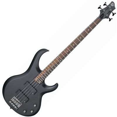

Hab jetzt auch einen Ibanezen, ein BTB200 in Mattschwarz aus 2008 und von der Erstbesitzerin.
War wie angeboten in sehr gutem Zustand, aber nicht sauber. Wenn er hübsch gemacht ist gibt's eigene Bilder.
Laut Vorbesitzerin waren nur Warwick Red Label Saiten drauf, die richtig rauen Stainless, entweder würde er tatsächlich kaum damit gespielt oder jemand hat sich in der langen Zeit ordentlich um die Bünde gekümmert. Saitenlage und Halsrümmung sind für mich Top.
35" Mensur, Palisander und 3 Streifiger Ahorn Hals sowie Mahagoni Korpus. 2 Hummbucker

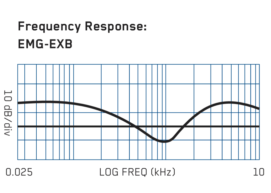

Volume\ Balance\ Phat II EQ; ähnlich einer Loudness Regelung, angeblich wie:
Von der Optik eine geile Metalaxt mit hübscher Kopfplatte, sehr schön gemasertes Griffbrett, ergonomisch, sehr gute Balance, gefühlt leicht (4,0kg und damit objektiv mit Abstand der schwerste meine 4 Bässe 3,4, 3,5 & 3,6), die hohen Bünde leicht zugänglich, mit dem 38mm schmalem Hals hab ich mich schon angefreundet (die anderen haben 2x40 & 1x42), all zu dünn ist er ja nicht.
Bin schon ganz stolz auf den Kauf, (und freuen mich darauf ihn meiner Frau zu zeigen :confused: )
Negativ:
Die Hummbucker sind nicht Splitbar (für einen Einsteiger Bass natürlich vertändlich)
Die Elektronik, ich werde die wohl eher nicht verwenden. Ich bin aber schon auf die Klangeigenschaften in Neutral Stellung vs passiv gespannt. Die 2 anderen aktiven Bässe habe ich "passiviziert", da der Klang den ich mag von der Elektronik "geschluckt wurde". Vermutlich tobe ich mich da auch Schaltungstechnisch aus.
Wer Interesse hat an der Schaltung, einfach melden.
Diese wird ja immernoch in Ibanez Bässen verbaut und EMG hat die auch noch im Programm. Für Bassisten oft (zwischendurch) Slappen dürfte die ganz Praktisch sein. Die Mittenabsenkung ist weniger ausgeprägt und somit macht die Elektronik hauptsächlich lauter.
Könnte man von Mittenbetont über Neutral (ibcl. Mittenrastung) bis Badewanne regeln und der Pegel über einen großen Bereich gleich wäre, fände ich das viel interessanter.

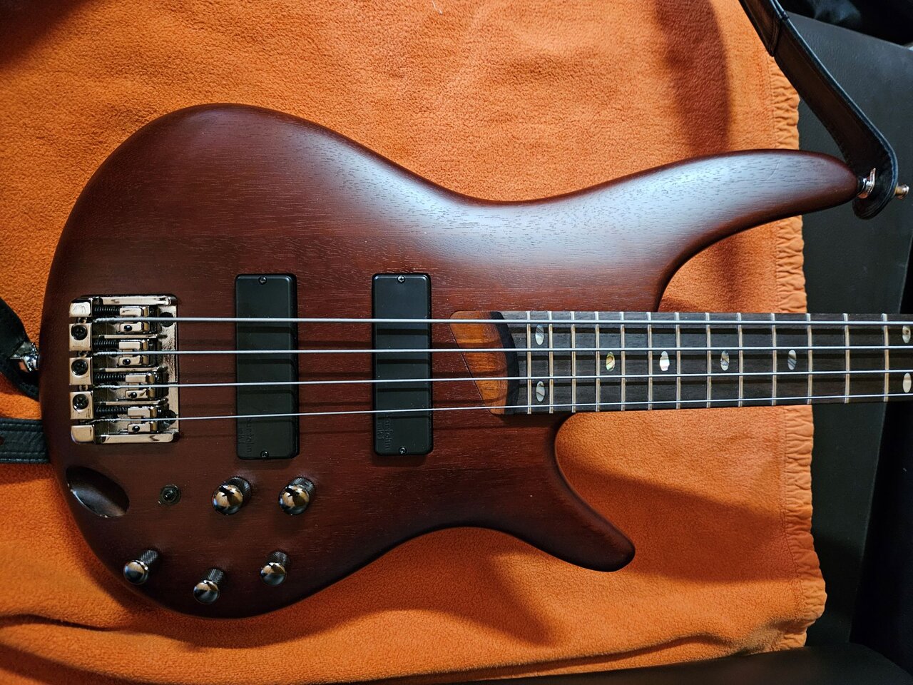

Mein erster Bass, ein SR500 von 2011. Mit dem Teil, dem Bass Unlimited Buch und einem VT Bass hat alles angefangen. Nach Jahren im Gigbag funktioniert immer noch Alles einwandfrei, keine knisternden Potis. Der Halsstab müsste mal nachgestellt werden...

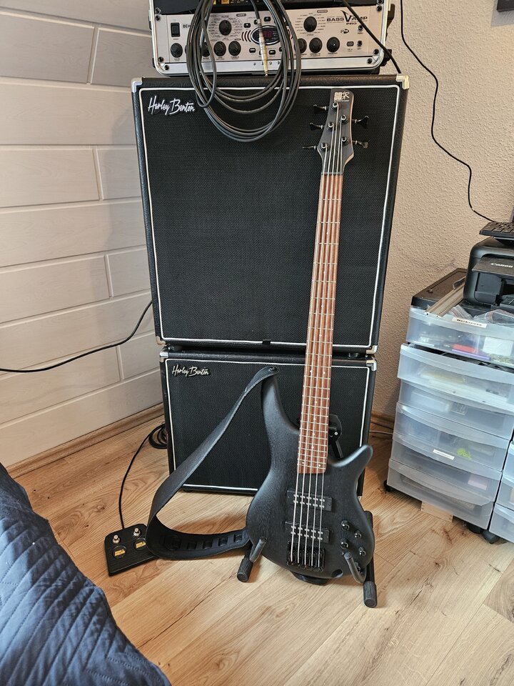

Diesen SR305 hab ich mir vor ein paar Monaten gekauft, um nach langer Pause wieder einzusteigen.
Die Band meiner Wahl spielte extrem Iron Maiden-artig und die schnellen Bassläufe (vom Gitarristen geschrieben...) waren mit den engen Saiten wirklich gut zu schaffen. :)

Die funktionieren einfach, die Dinger!
Ich habe in den 1990er mit einem 300er SR angefangen - gibt es ja auch heute noch zu kaufen.
Der hat mich auch einige Zeit begleitet.
Jetzt bin ich tatsächlich auch wieder bei Ibanez gelandet mit einigen Jahren mit allen möglichen anderen Marken dazwischen.
Die machen einfach gutes Handerkszeug, die Ibanezen. Nicht überkandidelt, aber erschwinglich und, zumindest für mich, sehr komfortabel zu bespielen.
Bin gerade wirklich happy damit!

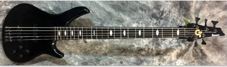

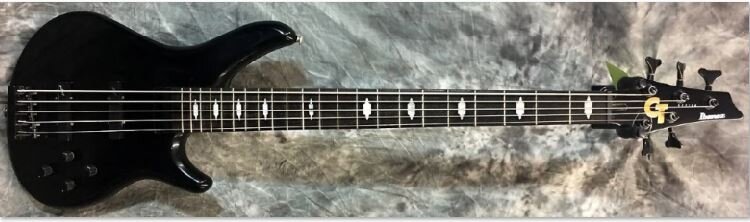

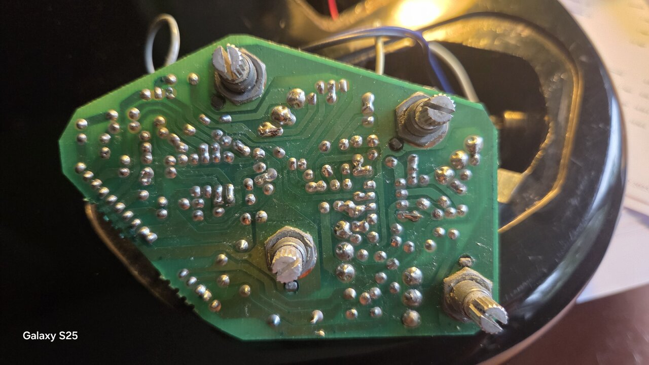

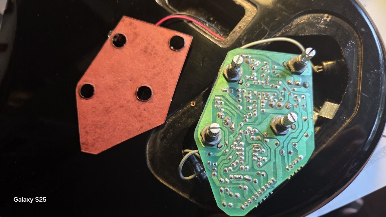

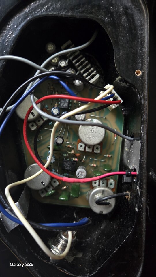

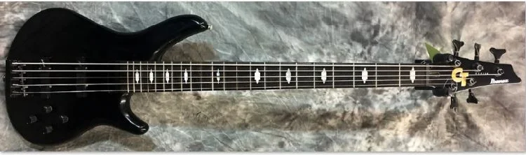

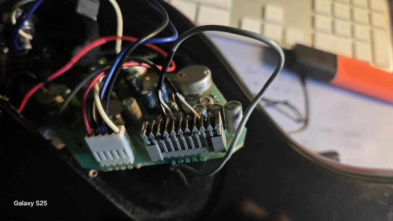

Hallo zusammen.
Ich habe seit kurzen einen Ibanez CTB-5.
Leider klingt er nur wenn der EQ voll eingedreht ist.
Bei Mittenstellung/0 Stellung klingt er Hohl, Leer…..
Hat einer von euch diesen Bass und kann nachschauen, ob die selbe Elektronik eingebaut ist, also bei mir die richtige und genauso verdrahtet ist.
Bin gespannt auf eure Antwort
Vielen Dank
