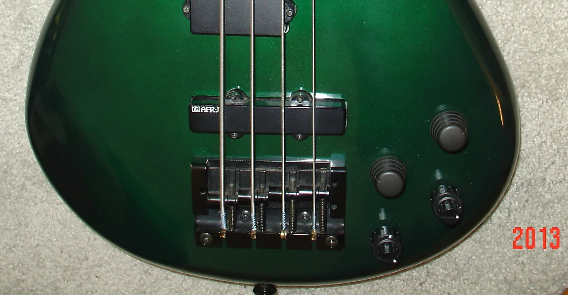

Kann es sein, dass durch Drehen des einzelnen Saitenreiters sich die Höhe ändert? Für mich sieht das so aus als würde neben der Saitenführung ein Drehgelenk sein.
Nein. Funktioniert nicht wirklich. Zum Vergleich hier ein baugleiches Modell. Nicht ganz überraschend hat Ibanez kurze Zeit später nachgelegt und die Reiter wieder mit Imbusschrauben zur Höhenverstellung versehen.

Moin, hast Du eine Möglichkeit, direkt bei Ibanez, sagen wir mal, Ersatzteile Abteilung nach einer möglichen Alternative nachzufragen?
Ansonsten könnte hier die Brücke passen:
Ist nicht wirklich was tolles, aber die Saitenlage anpassen dürfte damit machbar sein

wenn ich sdgr800 google, erscheint mir ein bass mit geschraubtem hals.
die lösung lautet deshalb noch immer: shim.
sollte die brücke tatsächlich verzogen sein, lässt sie sich mit folgendem trick zurechtbiegen:
Reaktionen: HarryRag, claudio und goldbass
Ja, mach doch wirklich einen shim rein. Einfach am Halsfuß zwischen die beiden Schrauben einen dünnen Streifen Furnier, Plastikkarte, Papier in die Halstasche einlegen. Der Hals kippt dadurch weiter nach hinten und damit kann die Brücke höher rauf.

Dann hatte ich bei meinem wohl Glück und bei dir hilft echt nur ein shim.
Irgendwie doof, dass das Instrument an der Brücke nicht zuende gedacht wurde. Ansonsten toll verarbeitet, wenn man mit dem Preamp umzugehen weiss echt flexibel und derzeit was die Gebrauchtpreise angeht echt unter dem Radar. Werde meinen ja auch nicht zu einem angemessenen Preis los.

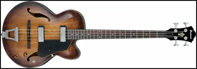

Hat jemand einen AFBV200A und könnte sich vorstellen diesen irgendwann weiter ziehen zu lassen?
Bin vor langer Zeit schon mal drüber gestolpert und irgendwie interessiert er mich immer mal.
So für auf Sofa mit Flats...
Beispielbild:

Meinst Du das ist bequem?
Mit einer ES335 spielt es sich aufm Sofa nicht so gut, die ist ähnlich ausladend.
Aber für die Optik im Wohnzimmer natürlich tres chic der Ibanez.
War ja auch nur metaphorisch. Wir haben gar kein gemütliches Sofa zum Instrument spielen. 😉
Aber ja, in erster Linie würde ich irgendwas Semi-Akustikes mit Flats suchen. Höfner Club oder Verythin gefällt mir vielleicht auch. Aber für "auf Sofa" sollte es auch in erster Linie schön aussehen damit ich Lust verspüre es in die Hand zu nehmen.

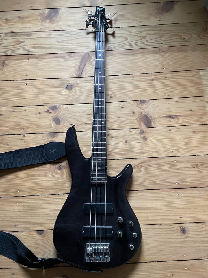

Moin allerseits, gibt es Erfahrungen mit dem Austausch der Bartolini-3-Band-Elektronik bei den Soundgear-Modellen mit Bartolini-Soapbars (MK1) und Bartolini Elektronik?
Es geht um einen SR900 aus ca. 2004 (siehe Foddo) und ich überlege, ein andere 3-Band-Elektronik einzusetzen.
Selbst keine Erfahrungen mit dem Austausch der Elektronik bei den Soundgears, da ich die eigentlich immer ganz OK fand. Bei Quatsch-Bass gibt es aber ein paar Leute, die das gemacht haben.
+sr900&t=post&c[child_nodes]=1&c[nodes][0]=38&c[title_only]=1&o=relevance[/URL]
Dürfte aber tendenziell nicht so schwierig sein. Das E-Fach ist ja groß genug. Muss man halt nur wissen, was man will.

Also, ich glaube, hier geht es nicht um den Austausch der ganzen Elektronik, sondern nur der Tonabnehmer. Die MK1 (die tatsächlich passiv sind), sind die einzigen Bartolinis, die in Asien und nicht in den USA hergestellt werden. Sie sind "okay", aber nicht das, wofür Bartolini bekannt ist. Ich habe mich vor einiger Zeit bei Bartolini selbst danach erkundigt, was bessere Ersatz-Pick-ups sind, d.h. bessere von Bartolini. Die Antwort war: Bartolini MK4C (wenn's ein 4-Saiter ist) oder MK5C (bei einem 5-Saiter). Die Elektronik kann man drinlassen. Die Pick-ups gibt's in Deutschland über Warwick. Ich muss dazusagen: Ich hab's selbst noch nicht gemacht, habe nur diese Auskunft bekommen (von Bartolini), aber noch keine Zeit gehabt, mich darum zu kümmern. Bei mir geht es um einen SRF 700.
Reaktionen: Armint, Gaestle und Crims0
