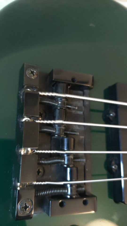

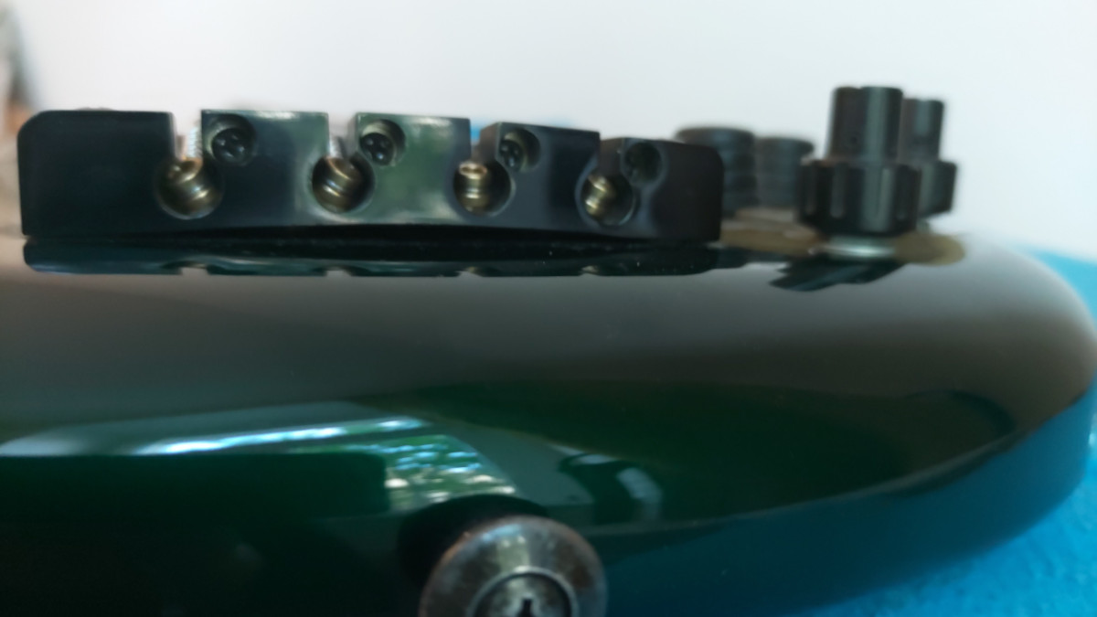

Ich habe seit Mitte der 90er Jahre einen Ibanez SDGR800 in meinem Besitz, den ich selten gespielt habe, vor allem weil ich doch lieber passiv spiele und mich der Akkuwechsel per Abdeckung (jeweils 4 Schrauben) genervt hat.
Aktuell habe ich bei meinen Bässen die Saitenlage neu eingestellt und bin soweit zufrieden. Bei diesem Ibanez bin ich aber gescheitert, weil ich an der Bridge nicht erkenne, ob und wie ich die Reiterhöhe verstellen kann. Ich habe es mit den seitlichen Madenschrauben probiert, welche die ganze Bodenplatte lediglich zehntel-millimerweise verschieben und bereits am unteren Anschlag sind. Da ging also nicht viel.
Hat Jemand einen Tipp für mich, Ziel ist eine wesentlich niedrigere Saitenlage?

Ja die besagten Madenschrauben an den Seiten sind hier aus meiner laienhaften Sicht bei dieser Brücke wohl auch die einzigen "Einstelloptionen". Wenn Du noch wesentlich tiefer willst, müsstest die Reiter selber bearbeiten, andere (kleinere) aber passende Reiter finden, oder gleich eine andere/modernere Brücke (mit mehr "Freiheitsgraden") besorgen und draufbauen.... Was mich auch wundert, das bei dem BAss damals(TM) in den 90ern noch nicht wie heutzutage bei Ibanez üblich, separate Batteriefächer eingebaut wurden, sondern die Batterie irgendwo mit im Elektronikfach untergebracht wurde...

Die Einzelreiter sind in der Höhe nicht einstellbar, nur die ganze Grundplatte. Wenn der Spielraum nicht reicht, muss der Halswinkel mittels Shim vergrößert werden.

ein shim kann sowieso oft eine sinnvolle option sein.
bei dieser brücke würde ich jedoch nicht zögern sie zu ersetzen. es gibt genügend optionen mit gleichem oder einstellbarem saitenabstand. ein shim brauchst du eventuell trotzdem.
und falls du den bass mal verkaufen möchtest, behälst du einfach die alte brücke und gibst sie allenfalls dazu, damit der originalzustand wieder hergestellt werden kann...
Es gibt ja so einige furchtbare Ibanez Brücken, aber diese ist die besch...enste , die ich bisher gesehen habe.
Ich würde die Saitenreiter an der Unterseite soweit abschleifen, dass die Gewindebohrung so eben noch ganz bleibt.
Das Gussmaterial lässt sich sicher einfach bearbeiten, etwas Schleifpapier auf den Tisch oder mit einer Feile.

Es gibt aber nicht so einfach eine Brücke mit dem gleichen "Fußabdruck"... ;)

das stimmt. ein gedübeltes loch lässt sich aber auch retuschieren, ohne dass es nachher gleich ins auge springt. - sogar wenn ich feststelle, dass es sich hier nicht gerade um die einfachste aller lackierungen handelt.

Löcher dübeln ist das eine, die geht auch ziemlich tief in den Body. Da müsste unterfüttert werden.

Tatsächlich komme ich da ziemlich schnell in einen Konflikt, da an dem Bass noch alles original ist und bisher kaum Gebrauchsspuren, nie live gespielt. Ein möglicher Verkauf im Originalzustand ist vermutlich aussichtsreicher als einer mit neuer Brücke...
Ab wo passt es mit der Saitenlage denn nicht mehr?
Ich stand mit meinem 800er vor dem gleichen Problem und habe den Halsstsab minimal gerader gezogen als bei anderen Bässen, die Brückenplatte soweit runter wie es ging und dann passte es bei mir :)

Die Brückenplatte ist auf dem untersten Level, der Halsstab am Anschlag.
Am Halsansatz liegen die Saiten bei 6 mm, am 12. Bund bei 5,5 mm. Das erreicht nicht ganz das, was bei meinen anderen Bässen geht. Aus meiner Sicht zudem ein unverständlicher Mangel, dass die Saitenreiter nicht selbst höhenverstellbar sind. Dazu wölbt sich die Brücke in der Mitte.

Kann es sein, dass durch Drehen des einzelnen Saitenreiters sich die Höhe ändert? Für mich sieht das so aus als würde neben der Saitenführung ein Drehgelenk sein.
