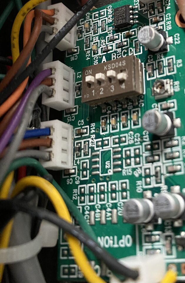

Die LH3 PUs sind den Barts offenbar sehr ähnlich, nur leider ist der LH3 Preamp auf 1:1 aktiv/passiv abgestimmt. Ich habe seit ein paar Tagen so einen 44-02, und der Output ist echt mau. Da das ansonsten aber ein Superteil ist, habe ich mir einen Uni-Retro 5 bestellt, der entsprechende Trimpotis hat. Bin gespannt, wie das zusammenpasst. Außerdem bekomme ich dadurch eine separate passive Höhenblende.
Bin ich der einzige, der sich an dem schwachen Output des LH3 Preamps stört?
Ich hatte einen 55-94 mit Barts von 2002 und einen mit LH Pickups/Preamp von 2017. Der von 2017 hatte einen massiven Output. Das ging schon in die Richtung meines Yamaha BBNE-2. Aber eigentlich ist es mir fast egal wie hoch der Output eines Basses ist. Mir reicht der Output eines passiven Fender auch. Ich hab ja den Amp/Preamp zum laut machen und wenn der Preamp ordentlich ausgelegt ist, habe ich da auch keine Probleme.

  • #206
Der LH3 preamp hat nen output trim (R19)
Dreh den mal im Uhrzeigersinn auf. Das Teil ist in der Lage, derartig zu boosten dass einem das Blech wegfliegt. :D
Falls das nicht funktioniert, ist wirklich was kaputt und du solltest dich an Lakland wenden:)

  • #207
AARRGGHH!!!
Ich hatte zwar reingeschaut, aber eher nach so nem schicken weißen Plastik-Kreuzschlitz gesucht...:bang: Das kleine Ding habe ich nicht als Schraube interpretiert.
Danke!!!
Das Ding boostet ja wirklich bis der (Ohren)arzt kommt.

  • #208
AARRGGHH!!!
Danke!!!
Ich fürchte, ich hab' ne Uni-Retro übrig...
Hahaha ja das ist mal wirklich ein preamp :)
Viel Spaß beim erkunden. Mit den dipswitches sind auch haufenweise verschiedene centerfreqs für die mitten möglich.

ich gehöre jetzt auch zur Lakland Gemeinde. Mir gehört seit Donnerstag ein 55-02 Custom in Schwarz mit Ebenholz Griffbrett. (Bild wird nachgeliefert). Die Bespielbarkeit ist wirklich hervorragend. Zwar war das Setup nicht so optimal ,aber die Saitenlage konnte ohne irgendwelche Problem auf ein niedriges Niveau bringen. Der trockene Sound ohne Amp erstklassig. Die Saiten sind aktuell Elixier 130-45 Extrar Long Scale.
Mal eine Frage zur LH3 Elektronik, die ich nicht so prickelnd finde. Vielleicht habe ich zu wenig rumprobiert, aber vor allem den Bass Regler finde ich sehr "doomig". Die Einstellung an meinem Amps (Reidmar 750, Eich T100) sind neutral. Meine anderen Bässe (Human Base, GMR, Spector) haben Noll oder Glockenklang Klangregelungen. Ich habe noch eine Glockenklang 3 Band rumliegen, und überlege, die einzubauen.
Hat das schon mal jemand probiert? Mich würde Eure Meinung dazu interessieren.
Zur Glockenklang-Elektronik kann ich leider nichts sagen. Ich bin aber sehr zufrieden mit der Elektronik die drin ist. Ich benutze sie zwar kaum, aber wenn, dann den Bassregler (eher um zu reduzieren). D(B)oomig ist der gar nicht.
Weißt Du, dass es interne Schieber gibt um die Wirkung des Mittenreglers anzupassen? Das könnte auch Einfluss auf die Bässe haben, ich habe da lange probiert.
Du benutzt recht dicke Saiten. Der Bass hat ja eine 35“ Mensur, ich benutze da 40-125. vielleicht hilft das?
Das einzige, was ich bei meinem zu meckern hatte war der Sattel. Ich habe ihn oben abgeschliffen und abgerundet und habe die Kerben deutlich tiefen feilen können.

Mein eigentliches Problem hatte ich vergessen zu beschreiben: Wenn ich den Volumn Poti zu drehe, sind auf den ersten zwe / drei Millimeter circa 80% des Sound weg. Von Lakland wurden mir zwei Volume Potis zugeschickt, die ich beide getestet habe. Exakt das gleiche Bild. Darauf hin habe ich eine Glockenklang 3 Band eingebaut Und zu meiner Verwunderug das gleiche hier! In drei meiner Bässe arbeiten Glockenklang Elektroniken mit jeweils passiven Pickups. Nirgends kann ich auch nur ansatzweise diesen Effekt feststellen.
Ein weiterer Effekt ist, das der Passiv / Aktiv Modus in der Lautstärke im stark abweicht. Alle Ton Regler auf Center, egal welcher PU.
So langsam vermute ich , das die PU's Kernschrott sind.
  • #219
Wie oben beschrieben war ich mit den Original PUs und Elektronik nicht wirklich zufrieden. Zum Austesten habe ich mir von Bassculture / Christoph Dolf eine Satz Pickups bauen lassen und als Elektronik die Glockenklang beibehalten. Die Schaltung der einzelnen Spulen des Humbucker habe ich beibehalten. Der Single Coil ist als Stack ausgeführt. Für mich eine sehr große Aufwertung! Der natürliche Ton des Basses wird richtig gut wiedergegeben. Und die Probleme mit der Lautstärkeregelung sind jetzt weg.
