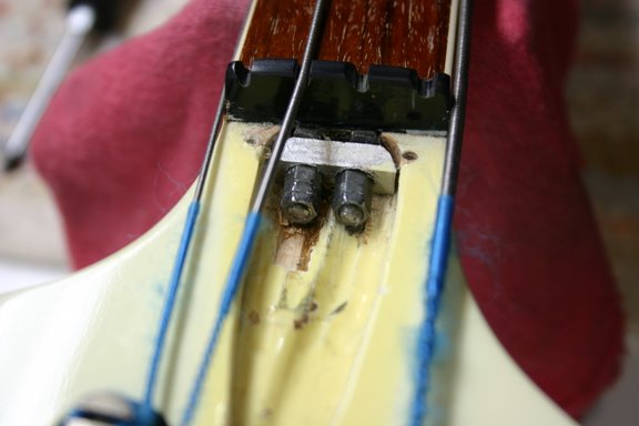

Der Tschoseff hat mir ein Bildle von den Trussrods geschickt. Ich finde soweit schaut alles ganz gut aus. Bei meinem 4003er ist das "Widerlager" etwas anders, aber ist ja auch ein 4003er.[¦)]
http://photos.imageevent.com/olivias/764001flwhite/websize/764001FLwhiteTR.jpg
Kann sich einer von Euch 4001er-Kennern das Bild mal angucken und völlig unverbindlich kundtun, ob das auch wirklich so aussieht wie es aussehen sollte?
Danke schonmal.
By the way:
Weil das Cover auf dem Bild ja weg ist, sieht man drunter einen Farbunterschied bei der Lackierung, wie auch auf den Bildern im Web auch.
Wie ist das jetzt? Ist der Bass an den unverdeckten Flächen ausgebleicht oder hat er unter die verdeckten Stellen Nikotin gezogen? Ist nicht wichtig, ich weiss, aber ich bin halt neugierig.[:P]

ich bin mir nicht sicher, aber könnte es sein, dass er da ein böckchen gebastelt hat, um die stäbe mehr anziehen zu können? das wäre dann ja nicht so gut, oder?
mit der farbe finde ich auch komisch, normal bleibt es vedeckt ja heller..
  • #2.447
He Kralli, bei mir unter dem Cover siehts ganz genauso aus.
Nur dass bei mir nicht weisse Farbe fehlt, sondern halt Fireglo.
Die Trussrodmuttern zeigen schon nach dem ersten Gebrauch Spuren.
Weil, ich sags ja ungern: wer das so entworfen oder konstruiert hat ist ein ziemliches Materialschwein oder hat zumindest wenig Gefühl oder viel Ignoranz dem Material gegenüber. Sowohl die Einbettung der Trussrodmuttern in eine viel zu enge Ausfräsung, die ein beschädigungsfreies Anwenden nicht erlaubt, als auch die Verwendung von Metall, gegen das Kerzenwachs ja noch hart ist, entspricht nicht den Gedanken, die man sich machen sollte, wenn man etwas konstruiert.
Ich weiss nicht ob sie das bei den 4003ern verbessert haben, beim 4001 war es für mich eine traurige Entdeckung. Zumal den Trussrods beim 4001 eine höchst schierige aber wichtige Rolle zukommt.
  • #2.448
Und das "Böckchen" gehört so.
Zumindest siehts bei meinem 4001 auch so aus.

Ich saach zum Bild erstmal:
Die Muttern sind zumindest nicht "ausgerundet", der Schlüssel sollte also noch passen und funktionieren. Beim 4003er sieht es etwas anders unter der Abdeckung aus, aber auch RIC hat offenbar im Lauf der Zeit dazugelernt.
Der Farbuntertschied kann auch dadurch entsanden sein, dass der verwendete LAck nicht ganz liochtecht ist, damit die sichtbare Seite durch UV-Licht ausgeblichen ist und die Stellen unter der Abdeckung eher den Originalfarbton haben.

Ich entnehme dem:
Die Trussrods damals waren einfach sch..., aber in diesem Fall ist alles komplett und nichts deutet offensichtlichst auf einen zusätzlichen Mangel hin.

Also die Stahlstäbe von dem weißen 4001FL machen einen guten Eindruck. Nix vergurkt. Als Mist kann man das System nicht unbedingt
bezeichnen, wenn man weiß wie man den Hals einstellt. Das Problem ist,daß das Material sehr weich ist. Aber Du machst ja eh keine fetten Rotos drauf. Wenn Du da LaBella Flats draufmachst, gibt es sowieso keine Fragen mehr, da die vom Zug ja eher moderat sind. Er hat ja auch geschrieben, daß der Hals absolut kerzengerade ist. Gutes Zeichen.
