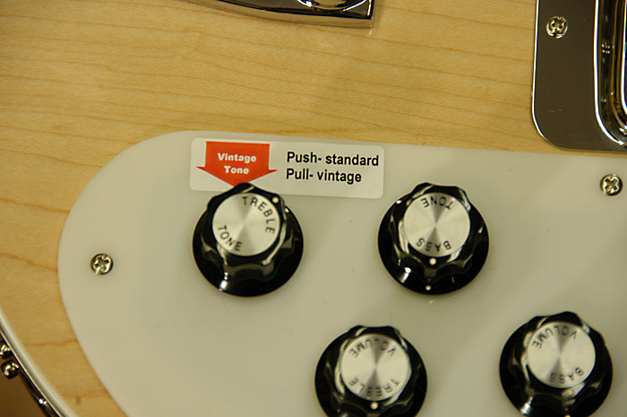

Der Vintage Tone Selector wird gegen das Treble-Tone-Poti ausgetauscht, da musst du nicht bohren oder so.
Das klingt ja schon mal gut. Dann müsste der Kondensator wieder eingelötet werden? Hast du dir den selber eingebaut? Wer kann so etwas? Elektronik ist jetzt nicht mein Steckenpferd.
