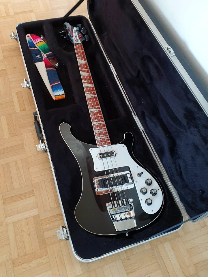

Gibt es jemanden hier, der seinen 4003/4001 auf V/V/T umgebaut hat? FĂŒr mich dĂŒrfte der Toggle-Switch raus und die Tone-Potis durch und eine Master-Tonblende ersetzt werden.
Als ex-Rickplayer könnte ich mir folgende Poti-Konfiguration als Ă€ußerst reizvoll und effektiver vorstellen:
Master-Volume / Überblendregler / Neck-Klangregler / Bridge-Klangregler
Den vorhandenen Toggle-Switch wĂŒrde ich dann (zusĂ€tzlich/weiterhin) noch verwenden: (nur) Neck-PU / beide PU's mit vorgenannter aktivierter Poti-Regelung / nur Bridge-PU
Das hĂ€tte den "Vorteil", keine neuen Löcher in's PG zu bohren bzw. nicht benötigte Poti-Löcher verschließen zu mĂŒssen.

  • #31.625
Das wÀr ja auch wieder kompliziert, dann lieber ein Pickguard mit weniger Löchern machen :bier:
