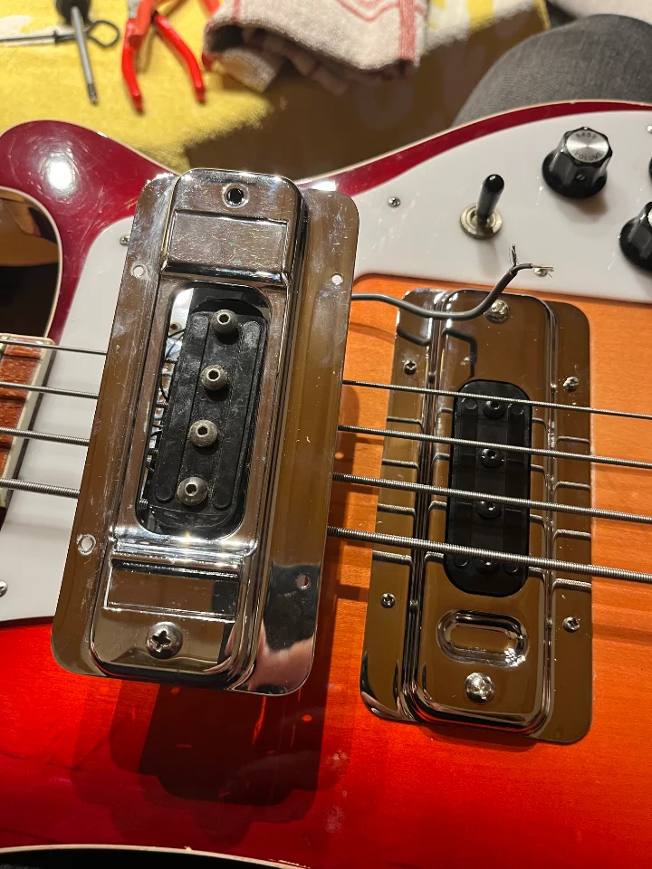

Ist das das, was man hier auf den Fotos sehen kann?
(Runterscrollen bis zum Stegpickup, den jemand auseinandernimmt.)
Beim Stegpickup bin ich mir jetzt nicht sicher ob das auch Rubber Foam ist, aber irgendwas magnetisches muss es sein. beim Halspickup ist es der quadratische Barren. Bei den Standard Fender* SC werden ja Stabmagnete (Polepieces) umwickelt. Beim RickPU müssen die verstellbaren Metallschrauben quasi von extern magnetisiert werden.

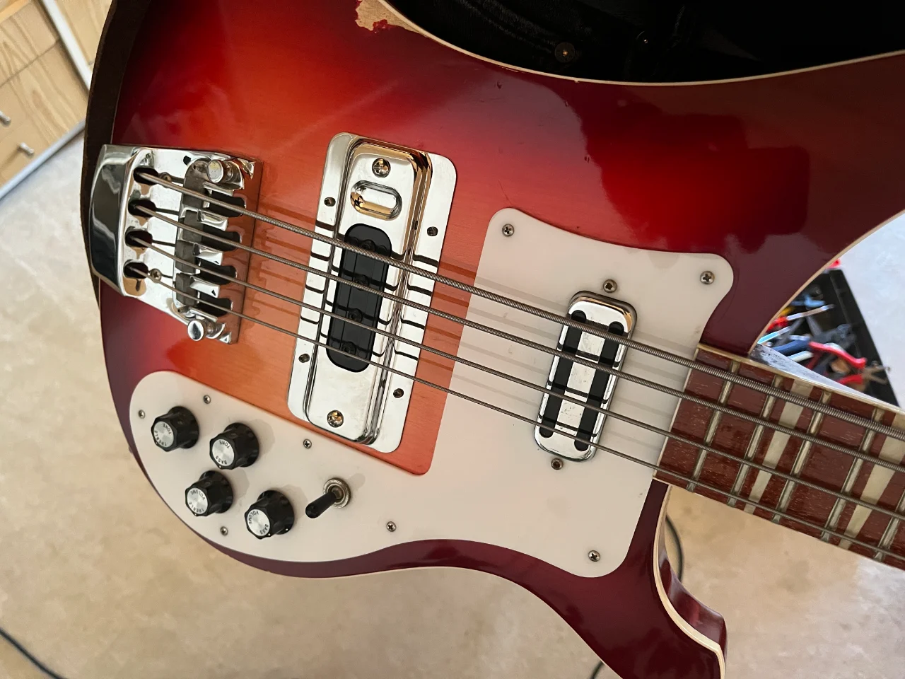

So. Schon jemand die Erfahrung gesammelt, dass ein Tonabnehmer langsam aber endgültig stirbt?
Hatte beim Treble PU schon vor einer Weile festgestellt, dass er besonders schwachbrüstig war so vor 2 Jahren.
Zuletzt war der kaum mehr hörbar. Lieferte auch kein Messergebnis mehr.
Hab einen neuen besorgt und eingebaut.
Die neuen haben nicht mehr den Gap für den Bügel. Vorteil: trotz Bezel hatte ich mich oft an den kleinen Kanten verletzt, das fällt jetzt weg. Nachteil: zwei Schraubenlöcher müssen neu gemacht werden. Grüße.
Das war bei meinem 74er auch der Fall. Kaum Output, Höhen und Bässe ziemlich schwach.
Am dicken Röhrenamp war das kein größeres Problem, konnte der Amp kompensieren.
Spätestens über DI, kleinere Amps oder wenn man mal Bässe wechseln will, dann doch ziemlich nervig. Habe mir dann neue PUs besorgt und die Elektronik gleich mit gewechselt.
Jetzt klingt er seit Jahren wieder top. Habe mir die PUs von Christoph Dolf in die alten Gehäuse einbauen lassen. SCs mit Dummy-Spule, damit nichts brummt. Zusammen mit der 4003er Elektronik mit schaltbaren Kondensator ist das top und kann bei Bedarf auch wieder original umgebaut werden, aber wer will das schon…

Beim Stegpickup bin ich mir jetzt nicht sicher ob das auch Rubber Foam ist, aber irgendwas magnetisches muss es sein. beim Halspickup ist es der quadratische Barren. Bei den Standard Fender SC werden ja Stabmagnete (Polepieces) umwickelt. Beim RickPU müssen die verstellbaren Metallschrauben quasi von extern magnetisiert werden.
Der Toaster hat ja auch Stabmagnete, gibt's beim Rick durchaus.
Wenn ich das hier richtig verstehe:
ist der Barren unter dem Higain ein "rubberized magnet", kein magnetisches Gummi.
Ich bin immer noch leicht verwirrt. 😅
Reaktionen: meisenknoedel und Dr_Pug
War bei mir nach einigen Jahren im Koffer plötzlich tot. Musste ein neuer rein.
