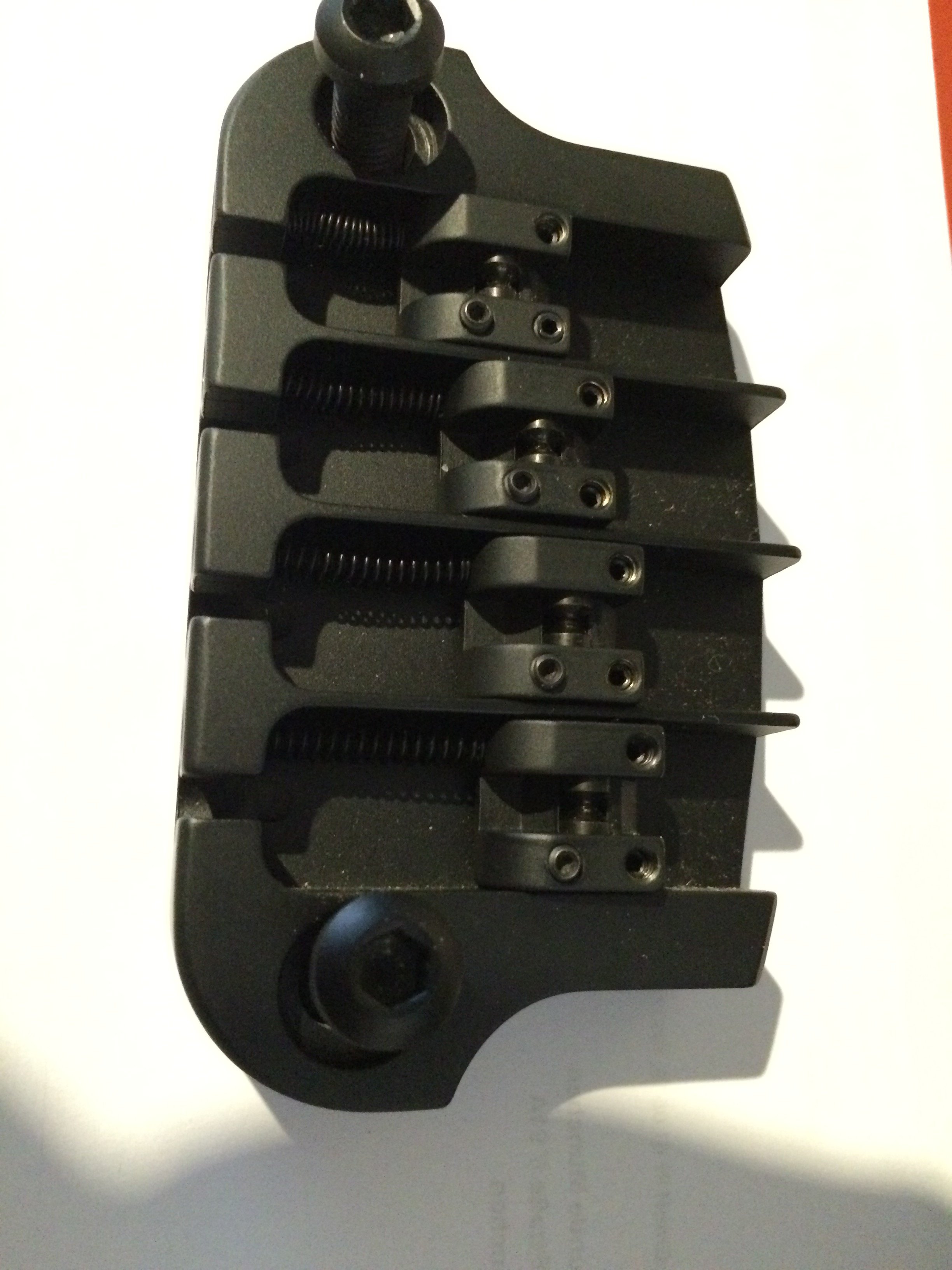

  • #284
Kurze Frage zwischendurch: Hipshot und Supertone kennt man ja, ich hätte aber lieber entweder so ne Warwick brücke + tailpiece Kombi auf dem weißen oder aber ne Gotoh/Fender-artige brücke. Ich glaube aber, dass das nicht funktioniert, weil der Hals recht steil zuläuft und die Brücke entsprechend hoch sein muss? oder täuscht das?

eine schwarze supertone
  • #289
Das ist die Dreipunkt-Version. Wenn sie verchromt wäre, könnte ich schwach werden.

  • #295
Die Hipshot passt auch auf alle Epiphones außer der Pro-Variante - die 3-Point-Bridge ist quasi immer identisch.

  • #298
Passt die denn ohne Umbau auf einen Epiphone Thunderbird IV? Dann hätte ich Interesse.
Die Befestigungshülsen der Epiphones haben metrische Gewinde, die der Gibsons zöllige. Die Positionen der Bohrungen stimmen im Rahmen von Fertigungstoleranzen überein. Deshalb liegen den Supertones passende Schrauben für beide Varianten bei. Ich habe sie tatsächlich sowohl auf einer Epiphone (EB-3) als auch auf einer Gibson (EB-11) verbaut. Kein Problem.
Beim EB-11 waren die Einschlaghülsen ordentlich im Korpus versenkt, bei Epiphone (EB-0 und EB-3) liegen die Ränder auf dem Korpus auf und stehen ein wenig höher. Daher auch die Aussparungen im Boden der Supertone.
Oder andersrum: auf einem Epi würde die Babicz-Brücke eben gerade nicht "full contact" aufliegen, sondern nur an den drei Punkten.
  • #299
Deswegen habe ich die Hülsen der Ibanez-Brücke genommen, die ich noch rumfliegen hatte (bei der Babicz sind übrigens keine dabei und meine Anfrage wurden auch ignoriert). Die waren allerdings etwas lang, also habe ich sie mit einer Feile einfach ca. 2 mm gekürzt. Jetzt liegt die Bridge komplett auf.
