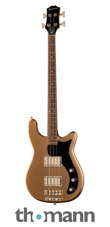

Die Epiphone Embassy Bässe sollen den TBirds klanglich sehr ähneln und dabei sehr handlich sein:
Reaktionen: Ray Mahogany
