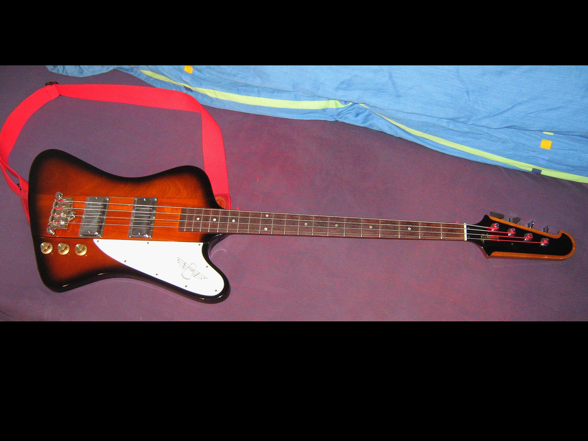

yeah, birdy is da, what a beauty!!! :lechz::stolz:
erstmal fein geputzt und frische rounds drauf.
hängt weitaus besser am gurt, als ich erwartet hatte, klar zieht ein bisschen mehr als mein preci aber bleibt knapp vor der waagerechten hängen, alles im grünen bereich!
sound konnte ich nur mal grob am uralt 15 watt übeamp mit elektronikproblemen testen, funktioniert soweit alles.
alles weitere werde ich die tage im proberaum an v4b und halbem kühlschrank testen, dit wird ein spaß! :D
potis sind tatsächlich noch die 300k vol/500k tone drin.
nach dem ersten bandtest werd ich kieken, ob ich nen guten freund da nochmal mit dem lötkolben ran lasse.
soweit erstmal alles cool, ich freu mich!
wie macht sich so ein vogel eigentlich mit fuzz? (test folgt aber eure erfahrungen würden mich trotzdem interessieren. samples anyone?)

ein bild, ein bass, ein bett (leider kein daylight mehr).
Reaktionen: Kong, jazzmattezz und Zoidson
  • #515
ich mag die schmalen baumwollgurte und ich mag rot. sonst noch was? [¦)]
  • #518
:idee:Deswegen rutscht er ja in die Waagerechte...
Nun gut, wenn vermeintlicher Stil wichtiger als der Spielkomfort ist..B)[¦)]
  • #519
ich sag doch gar nich, dass mich die position des basses stört, so what. :rolleyes:
dit mit dem stil muss grade der mit dem nadelstreifenbass sagen, jaja.:-P
  • #520
Stilvoller als'n roter Baumwollstraps allemal :rofl:
Reaktionen: Kong und Tornadone
