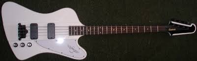

Hallo zusammen,
es wurde hier ja schon mehrfach geschrieben, das die Epi T-Birds nicht den originalen Gibson-Sound liefern können, weil der Neck-PU 1,5cm zu weit hinten sitzt. Kann es sein, dass das nicht immer der Fall ist? Gibt es evtl 2 Varianten? Ich habe mir einen weißen Classic pro geholt und meine, dass die PUs an der "richtigen" Stelle sitzen. Schaut euch mal die Bilder aus dem Netz hier an. Bei dem einen ist der Abstand vom Neck PU zum Hals kleiner als zum Bridge-PU (was mir "richtig" zu sein scheint und auch bei meinem so ist), bei dem anderen ist es umgekehrt.
Unabhängig davon ist mein Epi, den ich allerdings auch aus mehreren ausgewählt habe, der Hammer! Habe eine Babicz-Bridge draufgemacht und jetzt macht er tatsächlich meinem heiß geliebten 59er CS-Preci ernsthafte Konkurrenz! Die Basis scheint mir so solide, dass ich ihm jetzt wohl auch noch Barfuss PUs spendiere!
  • #854
Das linke Bild war das von der offiziellen Seite, das ist allerdings kein Foto, sondern entweder gephotoshopped oder direkt in 3D gerendert. War hier im Forum auch direkt Thema als der raus kam – man sieht da die Gibson-Abstände. So wie rechts sieht der "in echt" aus und das ist im Vergleich zum Gibson halt anders.

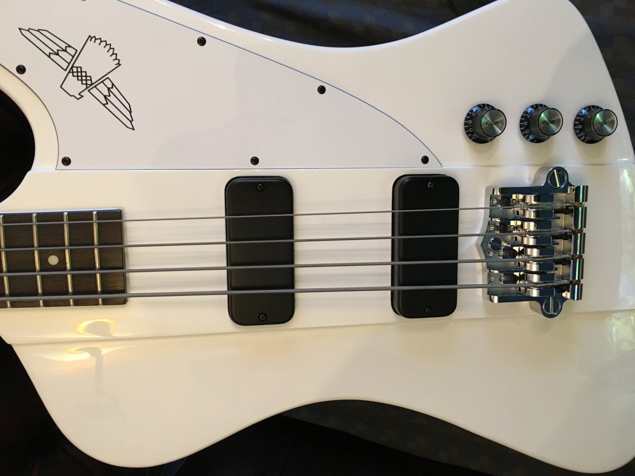

  • #855
Miss doch einfach mal... 26 cm 12. Bund bis Mitte Neck-PU ist original® Gibbo™ Neck-PU-Position.:D Und genau da wandert der Neck-PU bei meinem Epi-Ray'nBird®- Projekt hin (und der Bridge-PU sitzt dann "zu weit vorne"...mal schauen, wie das klingt.;-))
  • #856
Bei mir sind es sogar nur 25,5 cm!
Abstand Kante Hals bis Neck PU 6,1cm
Abstand zwischen PUs 6,9cm
Schauen Sie selbst. Das ist meiner.
  • #857
Kurios.. das hatte ich mal an meinem Gibson gemessen:
Sattel bis Pickup: 670 mm
Pickup zu Pickup: 69 mm
