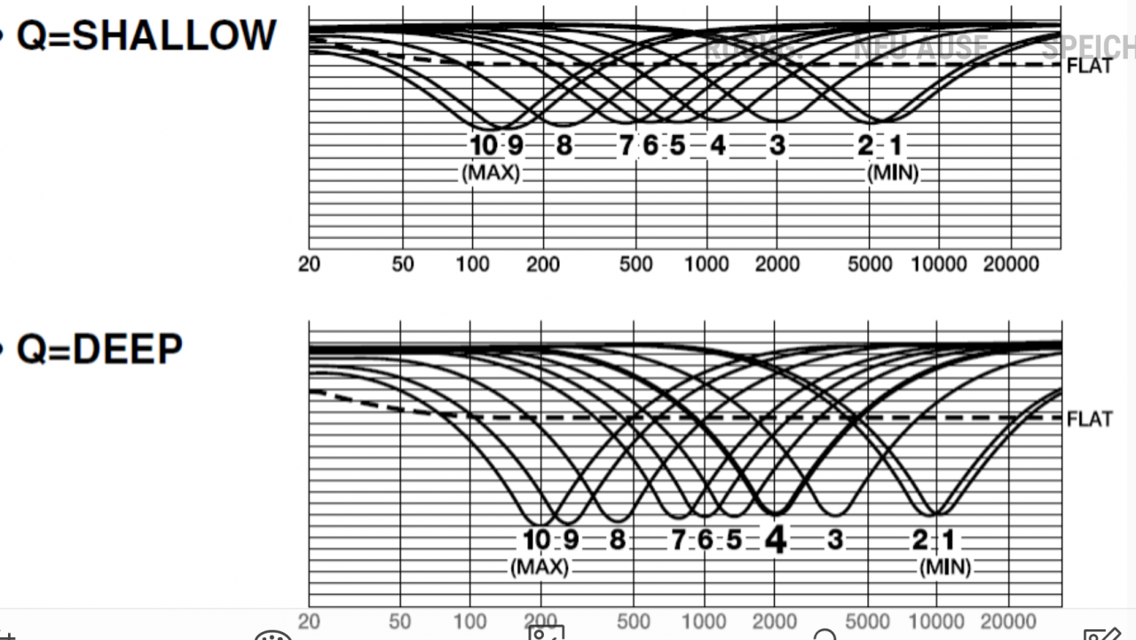

Aussen der Preset-Knopf im Uhrzeigersinn gedreht: 1. FLAT---- 2. EQ1----- 3. EQ2
  • #382
EQ1 ist eigentlich ein Yamaha NE1-EQ in der Deep-Stellung...
Tip: probiere mal, die Frequenz-EQ1 ganz hoch einzustellen und etwas Bass mittels Bassregler aussen rausnehmen, PU-Blende leicht zum Steg-PU. Dann knurrt der Bass schön... (zumindest der TRB6JP)
EQ2 ein parametrischer EQ (mit leider zu steilem Q-Wert, deshalb nur mit Vorsicht zu geniessen)

Das ist das Diagramm vom NE1. Der EQ1 arbeitet ähnlich (Deep-Stellung)...
...mit dem NE_04 (siehe Thema im Forum) bekommt man übrigens den gleichen Sound hin... ;-)

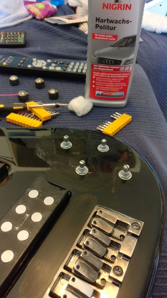

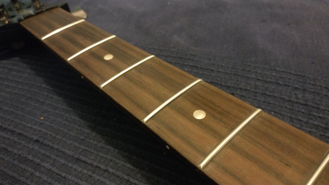

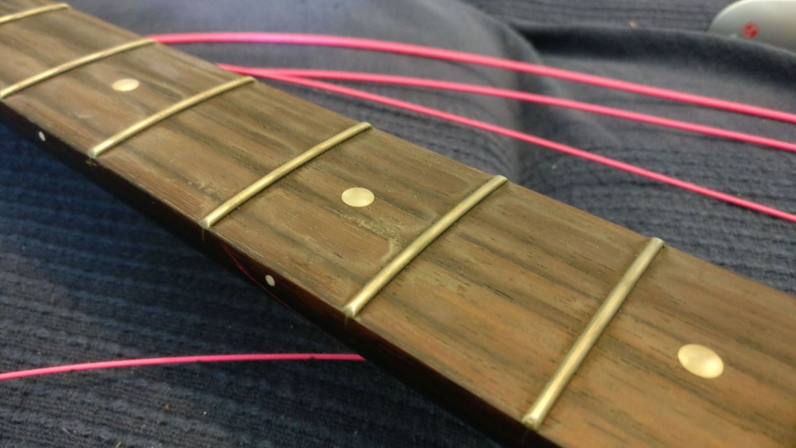

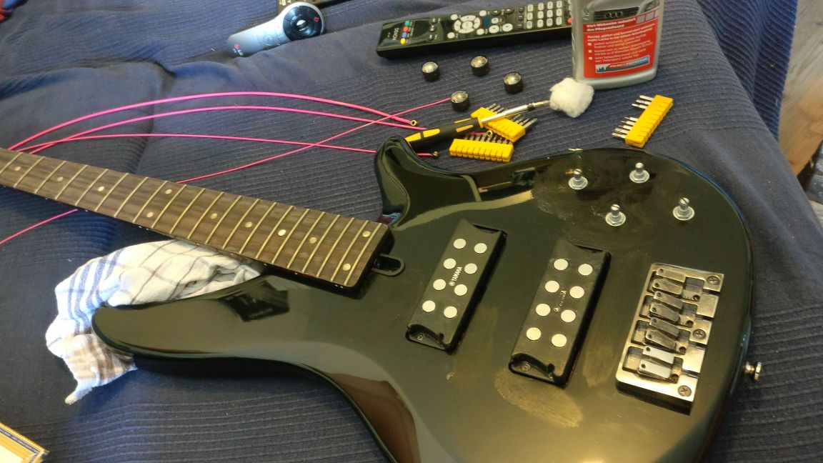

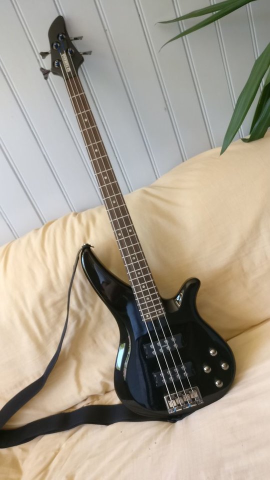

Ich hab mir aus Geldmangel einen 70€-RBX 374 gekauft und selbst etwas restauriert. Ich mag das Teil. Wenn mal irgendwann Bakschisch da ist wirds ein TRBX 504. Und ja, der 374 hatte wirklich pinke Saiten drauf ;-)
IMG-20170818-WA0031.jpg IMG-20170818-WA0032.jpg IMG-20170818-WA0030.jpg IMG-20170818-WA0027.jpg IMG-20170818-WA0021.jpeg IMG-20170818-WA0028.jpg
Reaktionen: schafhalter und basshenning
  • #387
Der Bass braucht sich im Vergleich mit deutlich teureren Bässen nicht zu verstecken. Gutes Gerät. Hatte nur etwas Pflege nötig.

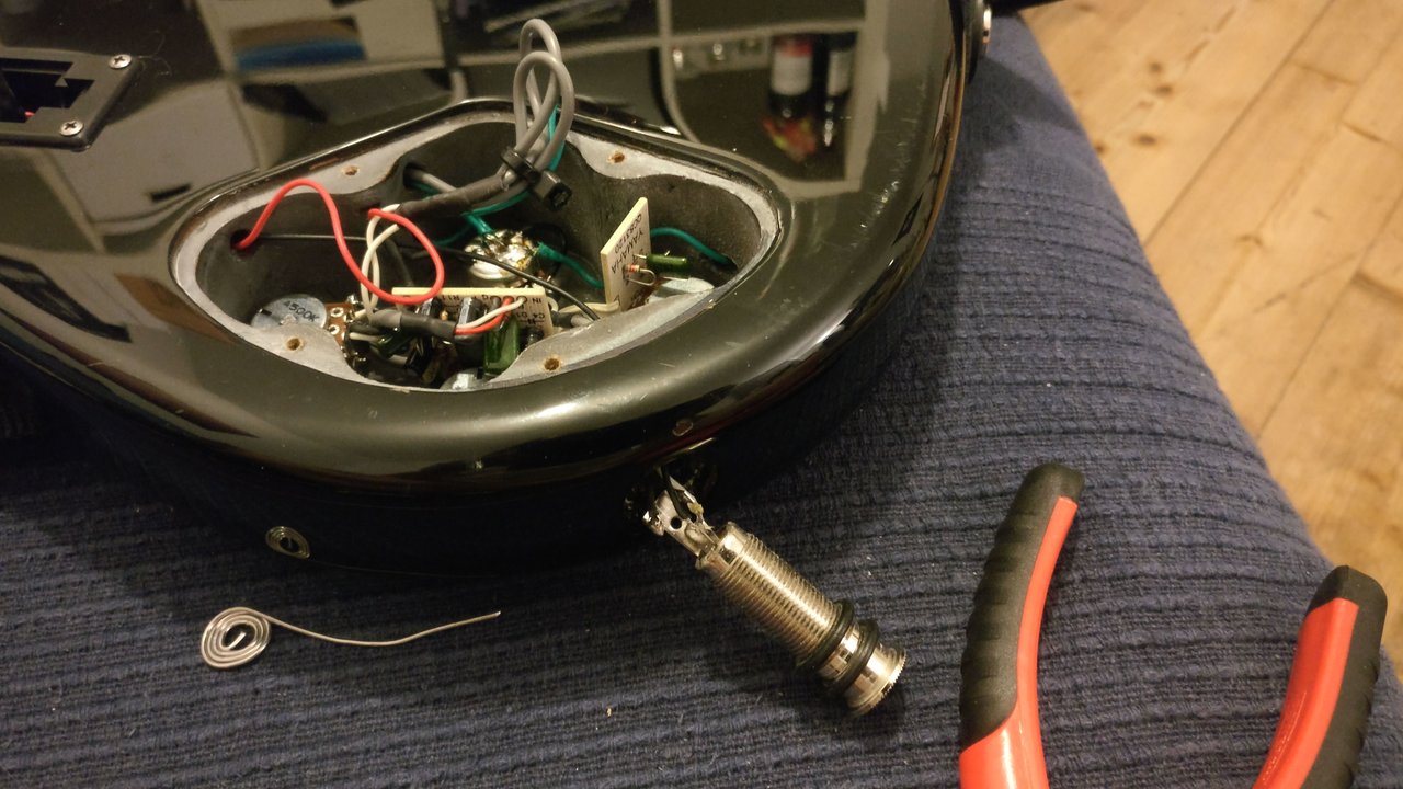

Oh Mann. Mein RBX 374 frisst Batterien. Ich habe ihn nur in einer Probe gespielt, in der nächsten war der 9V-Block leer. Das kann doch eigentlich nur die Buchse sein? (habe sie gewechselt wegen Wackler). Lustigerweise hat der 9V-Block zuvor einige Wochen gehalten. Ich checks nicht. Jetzt misst mein Kumpel das Teil mal durch.
  • #393
Das Kabel war aber schon raus aus dem Bass, gell?
Normal wird der Minuspl der Batterie an dien "Ring"-Kontakt der Stereoklinkenbuchse gelötet. Das Einstecken einer Monoklinke bewirkt nun einen Kurzschluss zwischen RIng und Sleeve und der Bass hat Saft. Wird da was falsch verlötet, z.B. Batterie-Minus direkt auf Masse, dann hat der Bass immer Saft. Auch wenn der Minuspol der Batterie mit der Abschirmung in Berührung kommt , hat das die gleiche Auswirkung. Der Bass funktioniert einwandfrei... nur dass er Dauerstrom hat...
  • #394
Ist mir bewusst. Ging auch alles ne Weile einwandfrei. Nur dass dann plötzlich (ohne Änderung der Verdrahtung) wieder von einer Probe auf die nächste die (neue!) Batterie leer war. ohne Kabel natürlich, Bass war im Gigbag.

Nächste Woche kommt mein nagelneuer Trbx 504. Ick freu mir. Nur leider muss ich viel Reisen momentan und werde kaum zum spielen kommen. Mein Rbx 374 hat auch kein Stromproblem mehr, hatte was falsch gemacht beim Wechsel der Buchse.
