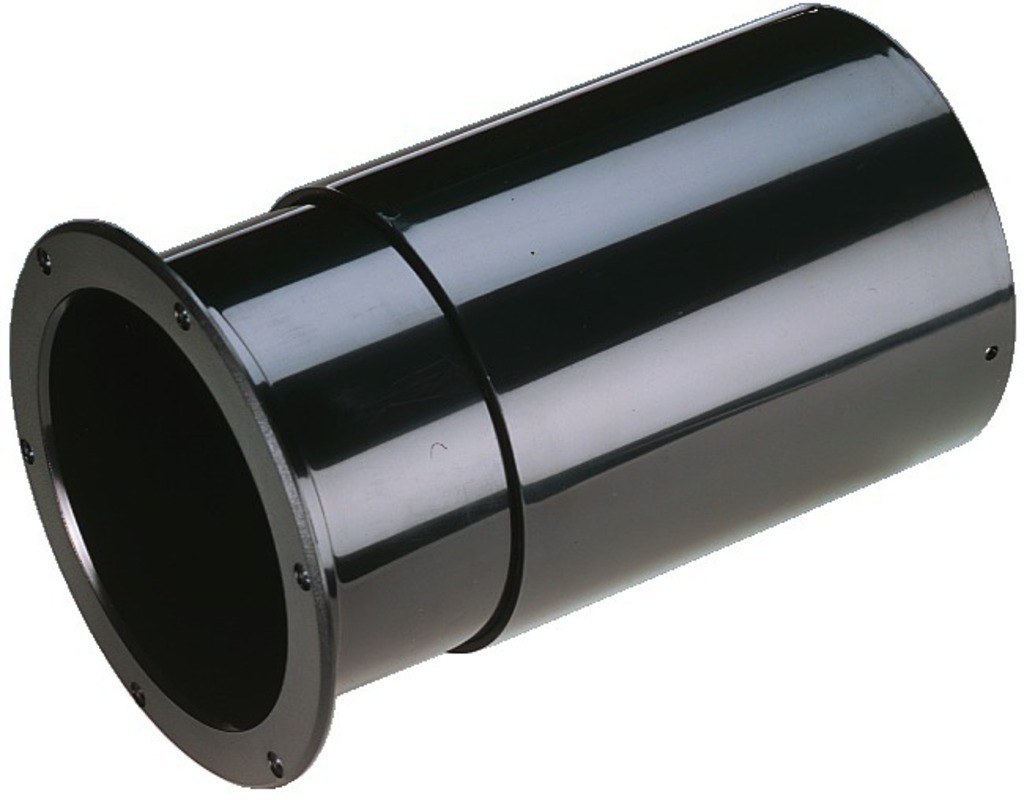

Darf ich hier kurz eine frage einwerfen weil ihr gerade über tunnel u abstimmung redet :
Gibts eigentlich einen vor oder nachteil bei der verwendung eines tunnels oder reflexrohrs ?
Oder kommt das letztlich aufs gleiche raus ?
(bautechnisch ist das einsetzten eines rohrs ja einfacher)
Hier zb ein variables reflexrohr von Monacor (durchmesser ca 11cm, länge 16-28cm) 2374_99.jpg
  • #228
Ääähm, ja letztendlich kommt es auf das Gleiche raus: du erreicht eine Abstimmung der Box! Ein Rohr hat andere Strömungseigenschaften als ein Tunnel (ich denke mal du meinst eine rechteckige Form. Ein Schlitz (in der Extremform) wird in seiner Dimension anders ausfallen als ein Rohr. Bei @TheBug verhält es sich aber ähnlich wie bei einem Rohr. Er hat 3 Ports in etwa 11,5 x 5 cm. macht irgendwas so umme 22cm Länge. Ein Port bei 34,5 x 5 cm benötigt 13,5 cm Länge.
Vor oder Nachteil???? In der Form a la 606 gefällt mir die Tunnelvariante besser. Beim Hans find ich die runden Teile passender. Wirkliche Vorteile vermag ich da nicht zu benennen. Funzen muss es, mehr nicht!
