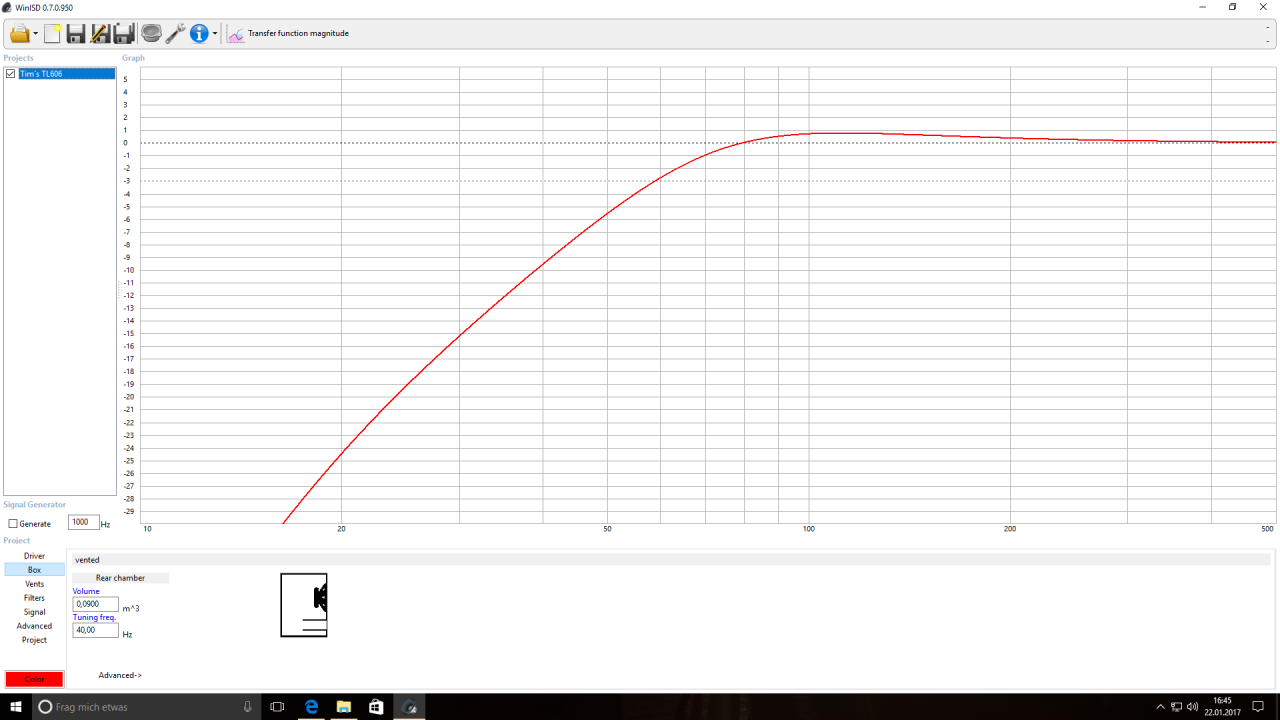

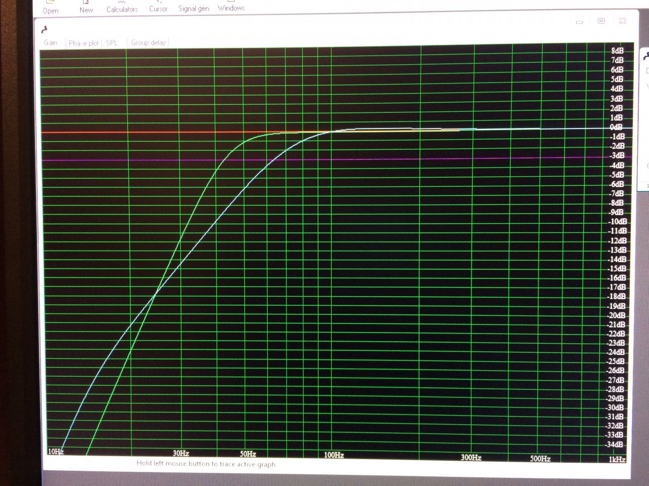

So,hab mal rumprobiert.
Wäre das so ok oder bin ich total falsch?
Sind jetzt 90l und 30Hz.
Ach genau,wieviele BR's hat die Tl606 eigentlich?
Laut Plan ist der mittlere ja zu,aber auf den meisten Bildern sind ja alle 3 offen?
  • #367
Aber 30Hz sind doch viel zu tief bzw meine Markbass geht bis 40Hz,oder hab ich das flasch verstanden?

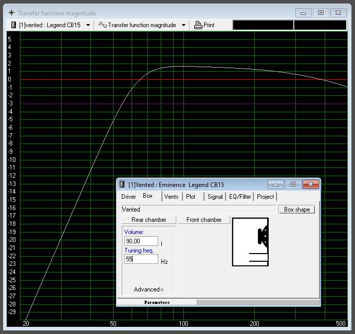

  • #369

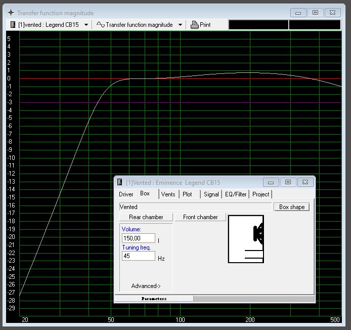

Hol dir mal eine "aktuelle" WinIsd-Version. Die 0.50a aus 2004 rechet besser als deine. Oder eben die "ganz neue" aus 2016. http://www.linearteam.org/
Ich würde den Emi in 150 Liter netto stecken und die Box auf 45 Hz abstimmen.
In einer TL606 macht er bestimmt auch Krach, aber nicht so tief:
In einer geschlossenen Box wäre der Emi Legend CB 15 (von dem reden wir doch, oder?) verschwendet: -3dB bei 85Hz, das ist irgendwie nicht seine Welt.

150 Liter ist schon n mächtiger Trümmer , auch fürn 15er. Hast du den Emi schon? Der kostet so bummelig 150 Euro, neu. Wenn du da n bissl was raufpackst gibt es den Faital, der wird hier im Forum oft gelobt. Der passt auf alle Fälle in eine kleinere Box.
Zur 606, die hat genau genommen 3 Ports, die Abdeckung des mittleren Port ist optional für den Step Down Modus, Der senkt die Tuning Frequenz auf 40 Hz.

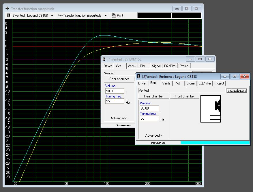

  • #375
Ja, wäre mir auch viel zu groß. Das sind halt nicht so die idealen Speaker für kompakte Boxen, aber wie gesagt: Auch aus einem TL606-Gehäuse kommt sicher ordentlich was raus, auch wenn ein größeres Gehäuse eigentlich Sound-mäßig betrachtet die bessere Wahl wäre.
Hier mal der Vergleich CB158 (blau) vs. EV 15L, das ist der Speaker, für den die TL606 konstruiert wurde (gelb)
Der EV15L ist ja bekanntermaßen kein Tiefbasswunder, sein Stärke liegt in der breitbandigen Wiedergabe der Mitten bis 4KHz rauf. Anders der CB158. Der liefert in der TL606 zwischen 60Hz und 200Hz deutlich mehr Pegel und wird entsprechend bassiger klingen, wobei die Box um die 90/100Hz evt. dröhnig klingen könnte und dann mittels EQ gebändigt werden muss. Und bei 2KHz ist leider Schluß beim CB158. Da gehört also noch ein Mitteltöner oder ein größeres Horn dazu, oder du stellst noch eine 210er drauf.

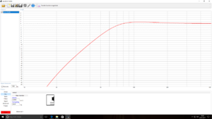

  • #378
@Ochsenblut : probiere bitte mal die 606 mit einer etwas tieferen Abstimmung. Da sollte sich der Emi sich etwas den EV nähern. Kann hier auf Arbeit leider keine Simu laufen lassen.
  • #379
In etwa so?
  • #380
Fast :-)
