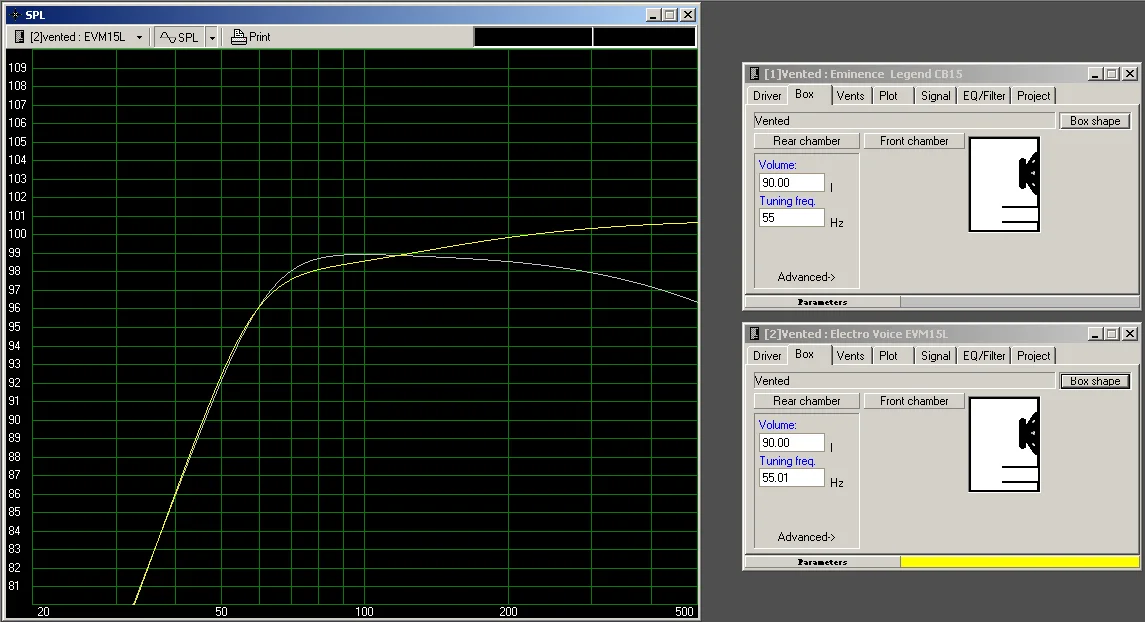

Der Kennlinienvergleich zwischen EV15L und CB158 hinkt aber etwas.. Wenn es danach geht, käme der EV ja gar nicht aus der Hose... Etwas realistischer sieht der Vergleich aus, wenn man dort nicht "Transfer Function Magnitude" als Graph anwählt, sondern "SPL". Dort ist zu erkennen, dass der EV im Bassbereich etwa genau so viel Druck liefert, wie der CB15.. nur dass bei dem EV im Mittenbereich dann richtig die Post abgeht...
Hier mal ein Beispiel:
Zugegeben.. bei 80Hz ist der der CB154 ein halbes dB lauter :-)
Wer also einen A/B-Hörvergleich zwischen dem Eminence und dem EV macht, müsste eigentlich den Mittenbereich beim EV um 500Hz breitbandig reduzieren, sonst hat man das Gefühl, dass der EV im Bass schwachbrüstiger ist.. nein.. er ist nur brutal laut in den Mitten. Aber das hat ihn ja zu einem amtlichen Rock-Speaker gemacht, weil er sich im Bandgefüge perfekt durchsetzen kann. Wo der CB158 so langsam in den Sinkflug übergeht, fängt der EV erst richtig an.
Mit einem Mittelhochtöner kombiniert dürfte der CB aber in so einer TL-Box gut funktionieren. Der -3dB-Punkt bei 60Hz liegt auch sehr gut und ausreichend tief für einen 5-Saiter. Das Argument, dass ein 5-String bis 30Hz runtergeht, zählt nicht. Was man vom Low B drückend hört, ist die 2. Harmonische um 60Hz.. und da trifft man genau den Bereich, wo der Bassreflextunnel die meiste Arbeit übernimmt und den Speakter entlastet. Der Grundton beim E-Bass ist im Tonspekrum deutlich geringer ausgeprägt als seine 2. und dritte Harmonische. Kurzum.. so eine Box mit einem Tuning um 55-60Hz drückt wie Sau! Eine supertiefe Abstimmung ist hier sogar kontraproduktiv. Man kann zwar mehr heisse Luft und Wummern beim Thumping erzeugen, aber keinen richtigen Druck, der sich in der Band durchsetzt.
Jepp genau das kann ich aus der Praxis bestätigen, habe ja 2 TL 606 Boxen von Bubueye und bassmässig gehen die weit genug runter und ich spiele ausschließlich 5 Saiter. ich meine bubueye hat die auch so um die 55-60 Hz abgestimmt. Ich kombiniere hier einen EV 15L und einen 15B Speaker und das ist für mich die ideale Kombination. Tiefer muss auch nicht sein, ich finde es ideal.

Na sage ich doch! Der EV15L kann anders als der CB158 kein Tiefbass aber Mitten. Und die TL606 ist kein gutes Gehäuse für den CB158. Würde man den CB158 in ein artgerechtes Gehäuse packen, wäre er bei gleicher Leistungsaufnahme bis 70Hz fünf dB lauter als der EV15L in einer TL606. In jedem Falle macht aber der CB158 bei 2 KHz Schluß. Unterm Strich wird eine TL606 mit dem CB158 bassiger klingen als eine mit EV15L.

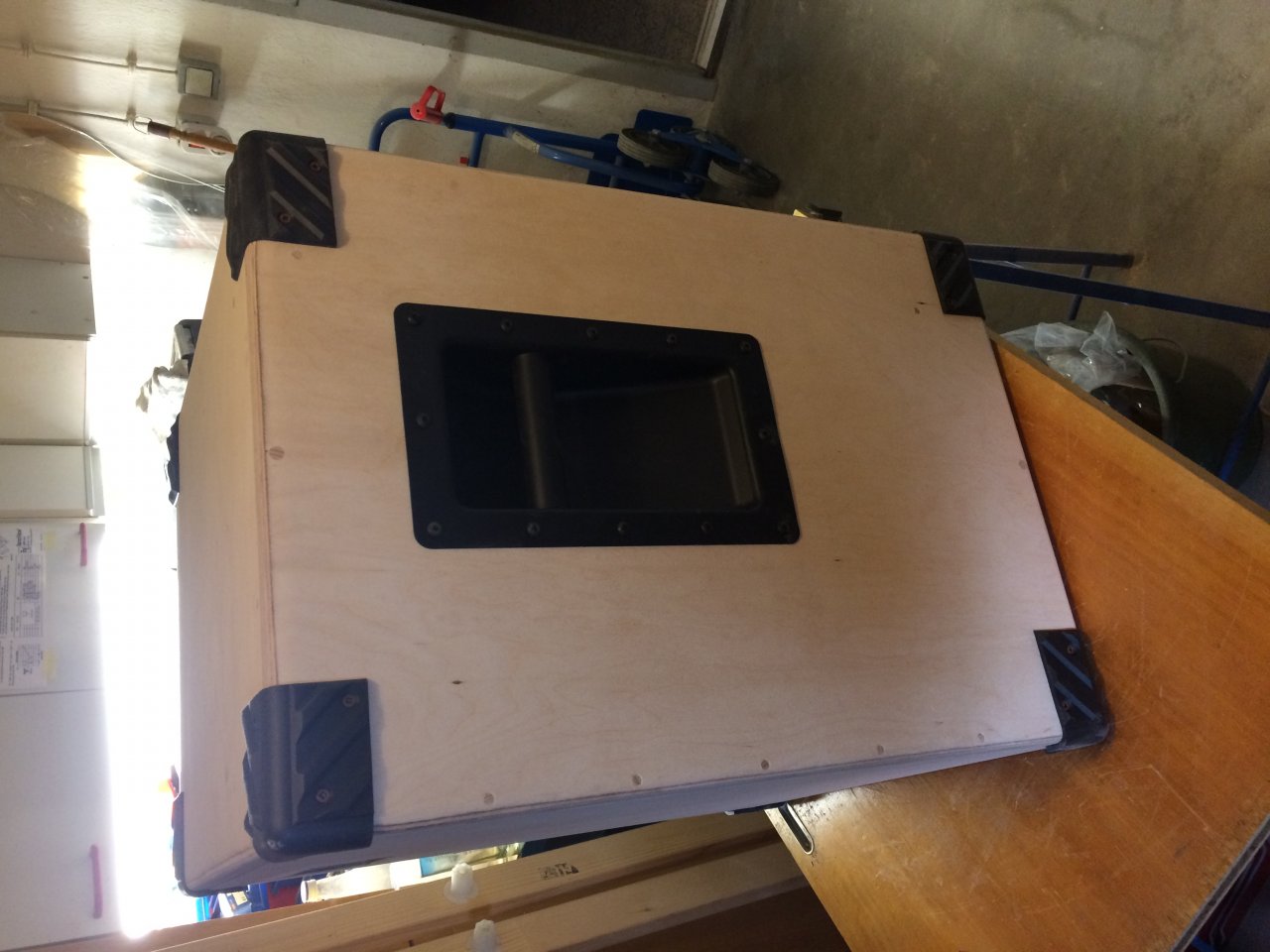

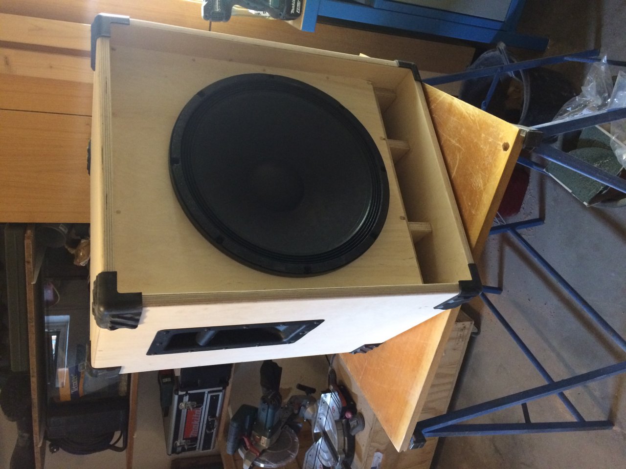

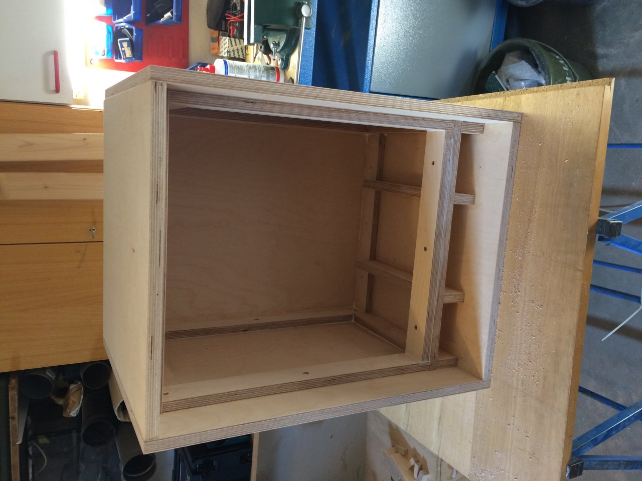

So,meine erste Box ist fast fertig.
Habe natürlich beim Bestellen vergessen Speakonbuchsen in den Warenkorb zu legen....grummel.
Sonst könnte ich den ersten Test starten um zu hören ob ich doch noch einen Hochtöner brauche oder Dämpfen muss.
Habe ne Dämpfung vorerst weg gelassen.
Wo kauft ihr denn eure Gitter?
Im Baumarkt gibts nichts passendes und im Internet bin ich auch noch nicht wirklich fündig geworden...
Sorry,die Bilder hat es schon wieder gedreht

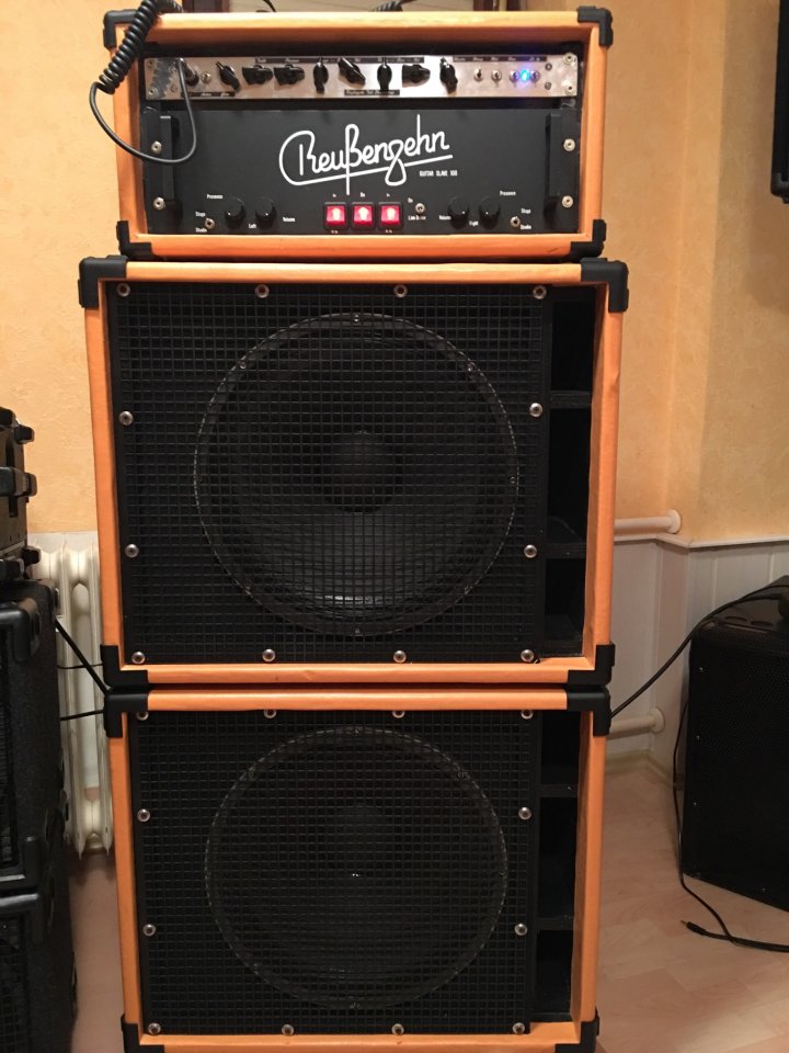

Meine TL 606 sind von @bubueye, schick ihm doch mal eine PN wo er die her hat, er hat die Boxen ursprünglich für sich gebaut.
