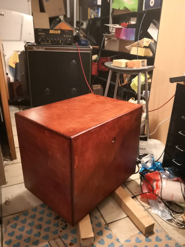

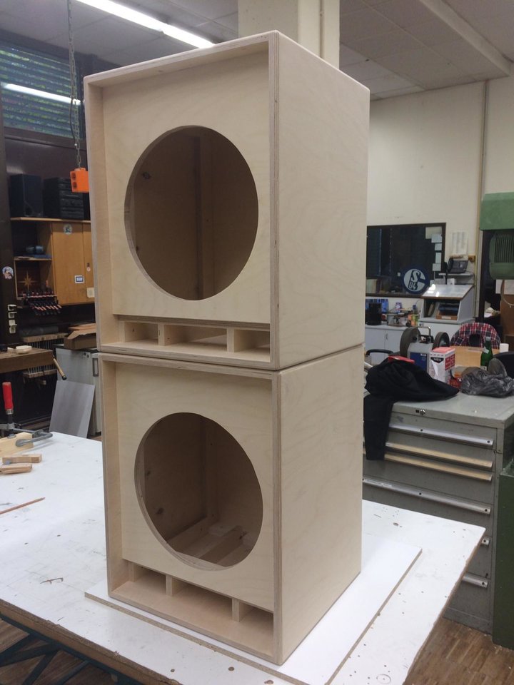

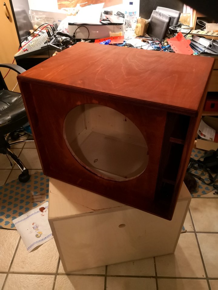

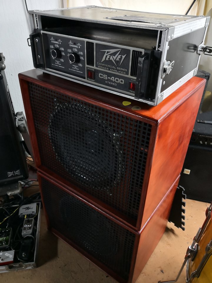

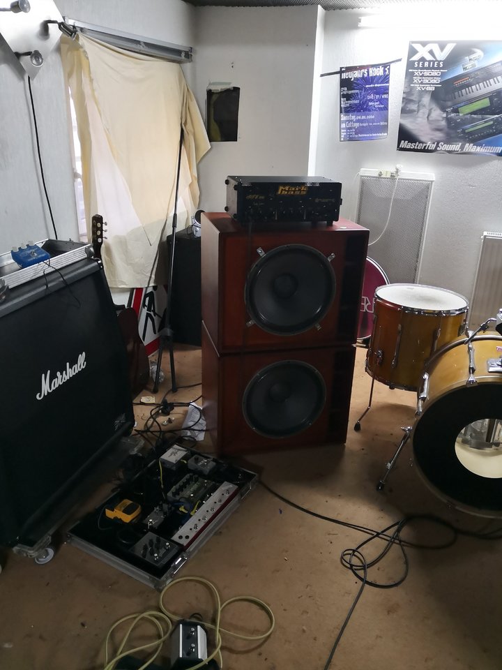

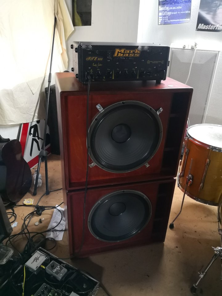

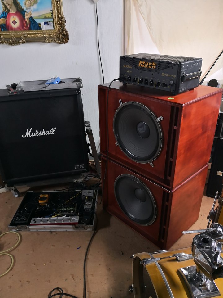

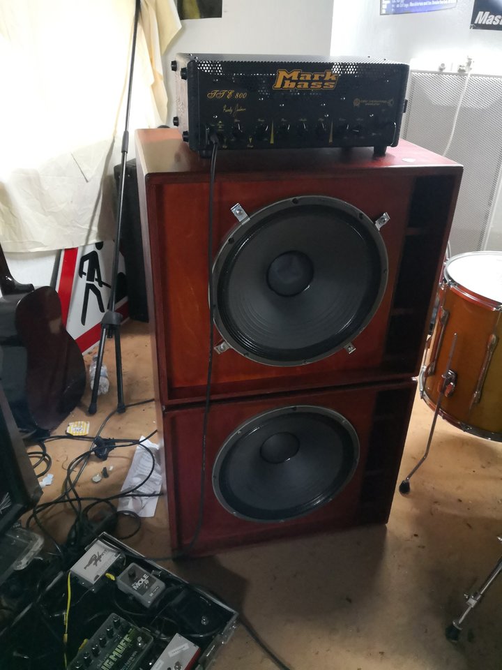

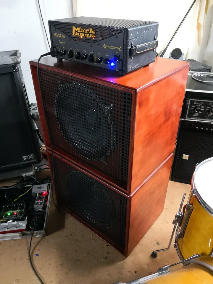

So,
Ich hole diesen alten Thread mal wieder hervor, da ich mir in den letzten drei Wochen auch zwei so hübsche Kisten gebaut habe.
Der EV Builders Plan diente als Grundlage, gebaut wurde rundherum mit 18mm Birke Multiplex... Ich möchte ja auch weiter im Club der dicken Dinger bleiben :great:
Beim Zuschnitt und dem zusammenzimmern ist es natürlich hilfreich, mit einem Schreiner Meister befreundet zu sein ...daher an dieser Stelle ein dickes: Danke Stefan!
Die Boxen wurden anschließend mit Mahagoni Wasserbeize gebeizt und bisher 3x in seidenmatt klar lakiert.
Die untere Box beherbergt einen EV15B, die obere einen EV15L. Zusammen ergibt das genau den oldschool Rock Sound, den ich so liebe :love:
Angetrieben werden die beiden zZt wahlweise von einem Aguilar Tone Hammer Preamp (ab nächster Woche mit einer Peavey Classic 50 / 50 Röhrenendstufe :rock:) oder einem Markbass TTE. Der TTE macht aber grade ein paar zicken, da werde ich noch im entsprechenden Forum was zu schreiben...
Und das coolste: Wenn es sein muss, passt alles zusammen in einen Kia Picanto:claphands:
Tja, was soll ich sagen, Boxen technisch bin ich grad GASfrei... :juhuu:

  • #411
Die vier hässlichen Speakerhalter an der 15L werden demnächst noch verschwinden und der Speaker wird dann ordentlich verschraubt, ich hatte am Tag der Montage nur nicht genug Material dabei und habe die Clips an meiner alten Pearl Box gefleddert...
Reaktionen: zeppo3000 und Gast60969
  • #412
Das hab ich noch nie verstanden, wozu diese Klammern gut sein sollen, außer die Optik zu stören.
Reaktionen: OliB.
  • #413
Die sind tatsächlich dazu da, den Speaker an Ort und Stelle zu halten ... Ich hatte in dem 15L Gehäuse noch keine Löcher zur Montage gebohrt und meinen Akkuschrauber zuhause vergessen ...
Daher habe ich als Provisorium die Klammern mit Spaxschrauben benutzt ...
Wird noch geändert und die vier kleinen Löchsken sieht man hinter den Gitter dann auch nicht mehr :great:
  • #414
Schon klar (auch Dein Fall), aber dafür gibts doch Befestigungslöcher in den Lautsprechern. In den 80ern waren diese Klammern recht beliebt; reine Materialverschwendung.
Reaktionen: OliB.
